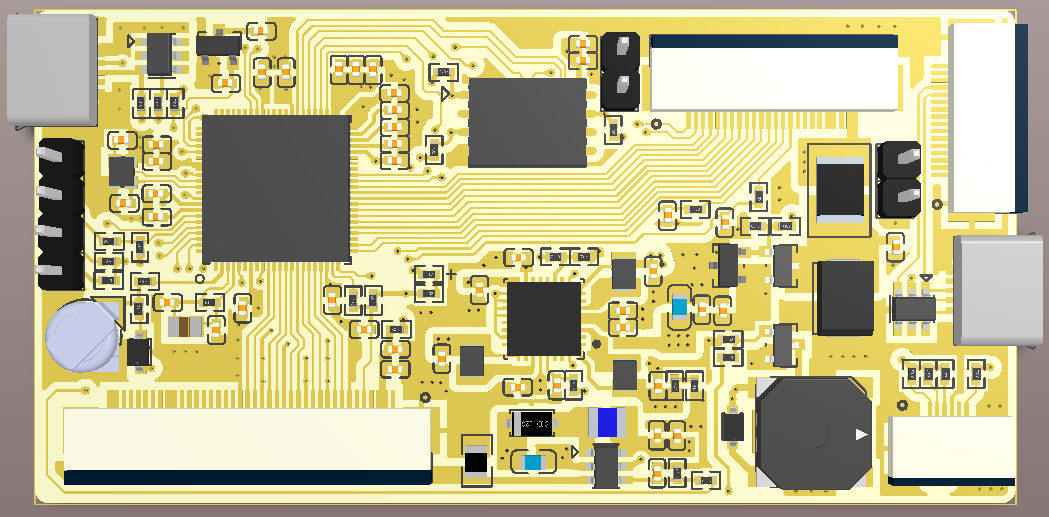

匠芯创 D211,7寸mipi屏核心板
主控:D211
输入电源:5V
板载资源:
7寸mipi屏:1280*800分辨率,应该是D211的极限了。触摸接口:gt911。
输出:3路UART,2路CAN,2路ADC,2路PWM,2路CAP,若干GPIO。
应用:可直接粘贴在显示屏背面,作为模组使用,输出接口为24PIN,0.5mm间距的FPC排线。
这样的话,只要是7寸屏,就不需要再做4层板了。即是点屏模组,又是主控模组。
先贴一张效果图,打好PCB再补充调试过程。

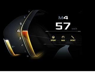

mipi一般是竖屏,而且还要做竖屏转横屏,要双buffer。一般情况下,仪表盘还是建议用RGB 横屏,最大可以1920x1200

摩托车仪表盘一般都是RGB的

楼主 #9 2024-06-30 15:25:29
tomas
注册时间: 2024-03-26
已发帖子: 39
积分: 124
Re: 匠芯创 D211,7寸mipi屏核心板
楼主 #10 2024-06-30 15:32:52
tomas
注册时间: 2024-03-26
已发帖子: 39
积分: 124

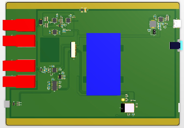

基于d211核心板的底板,作UI工程太方便了。但前提是D211可不能拉跨。
左上角为模拟量输入,期望能借助LVGL,实现波形实时显示。
左下角为一路CAN+一路RS22.
右上角为电池充放电管理和开关机按键。
中间为并联的两节18650电池,6000mAh。
右下为蓝牙模块。因为是金属壳,天线需要外置。
简单方便!

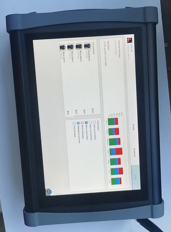

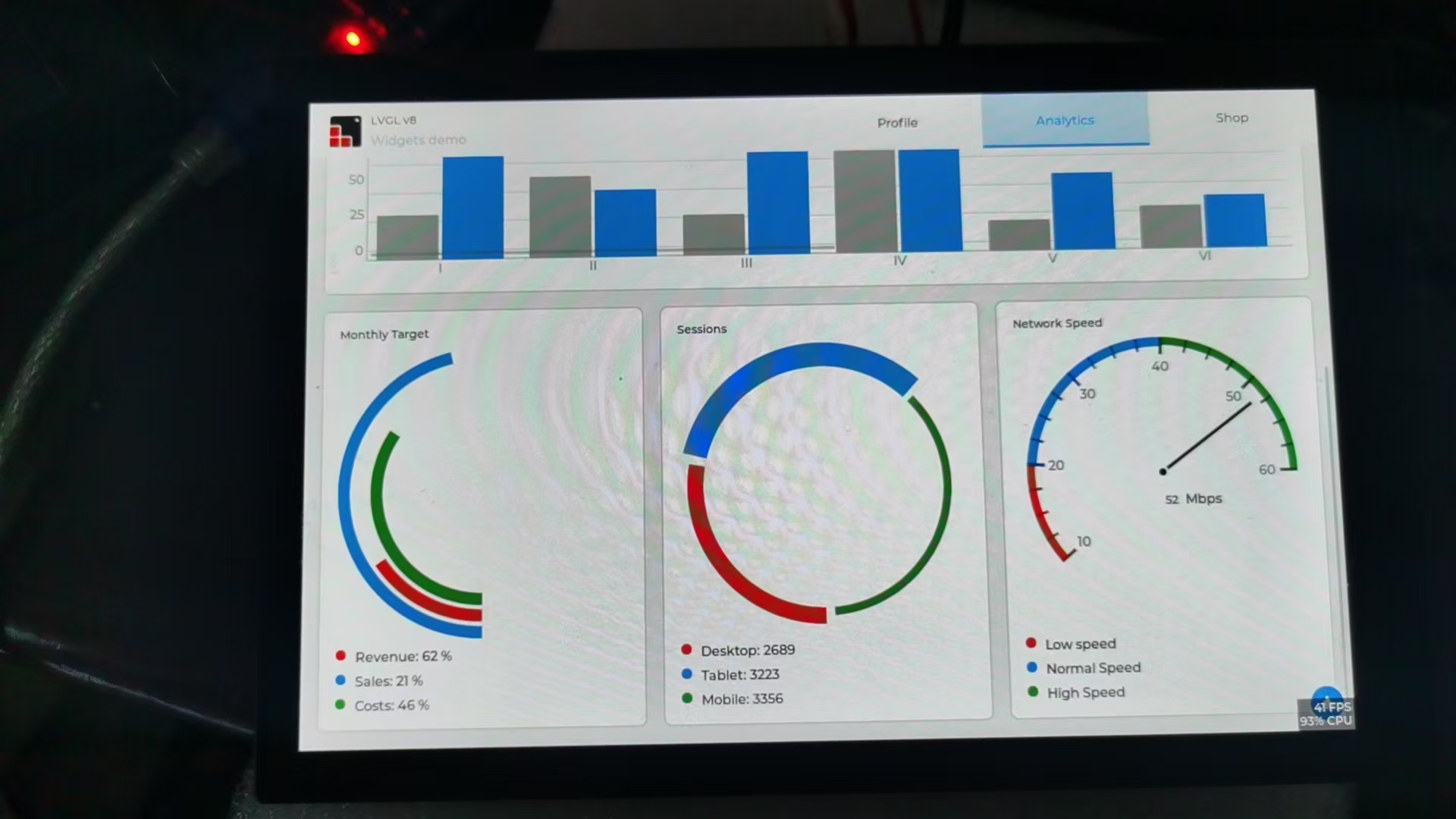

因为忙于其它项目,mipi核心板迟迟未放图。好事多磨,耽搁了一个多月,样机总算焊好了。
楼主 #12 2024-08-04 12:31:20
tomas
注册时间: 2024-03-26
已发帖子: 39
积分: 124
跑widget组件例程。
楼主 #13 2024-08-04 12:40:05
tomas
注册时间: 2024-03-26
已发帖子: 39
积分: 124

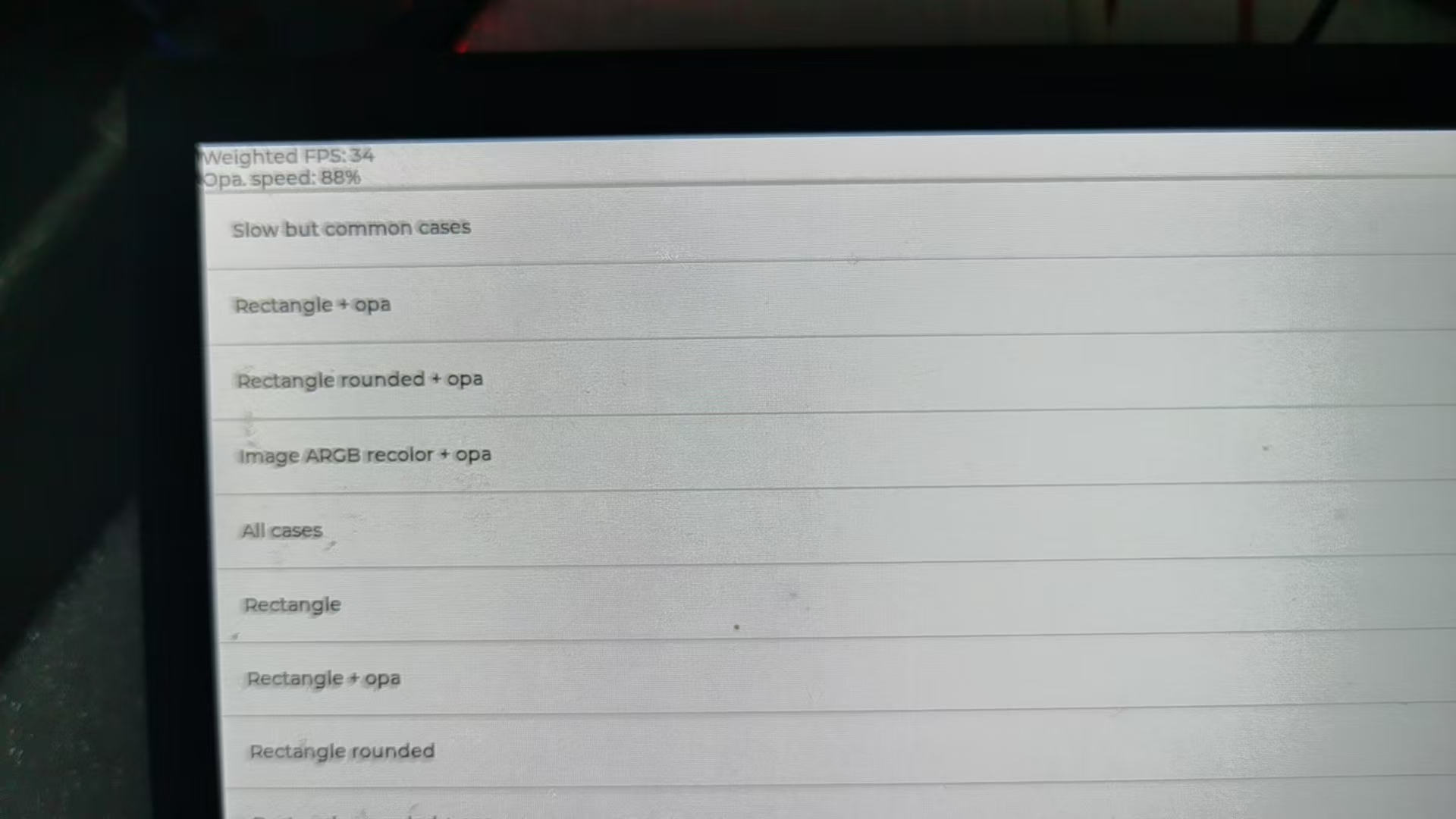

跑分例程:34帧。这是旋转90度的。如果不旋转,可再加4,5帧。
该核心板用的是d211,叠封ddr2,如果是ddr3,可再加4,5帧。

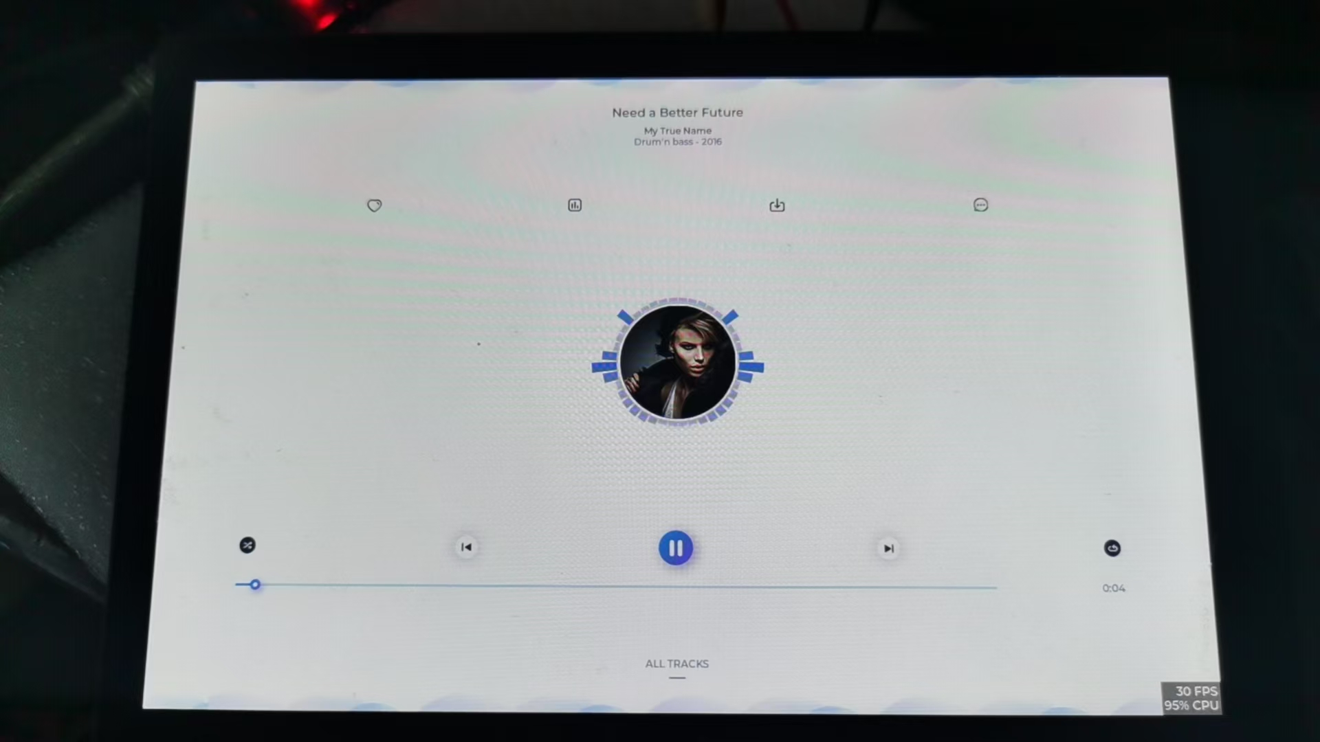

music例程。
楼主 #15 2024-08-04 12:58:15
tomas
注册时间: 2024-03-26
已发帖子: 39
积分: 124
整体来讲, d211驱屏还可以. 比mcu强, 比主流的全志方案弱. 优点在于sdk很完整, 厂家技术支持力度强.
缺点是功耗比较大.电源品种太多.普通的cortex-M7,功耗一般在50 -70mA/3.3V. 即230mW. D211至少得500mW.
下一步测试要点:
1 - CAN通讯;
2 - AD采样;
3 - 脉冲输出, 输入捕获;
4 - NOR FLASH下的littleFs测试.
5 - 加密

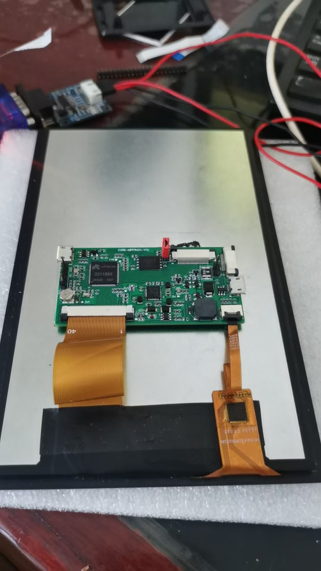

楼主 #18 2024-08-09 09:25:25
tomas
注册时间: 2024-03-26
已发帖子: 39
积分: 124
样机整好了,漂亮!

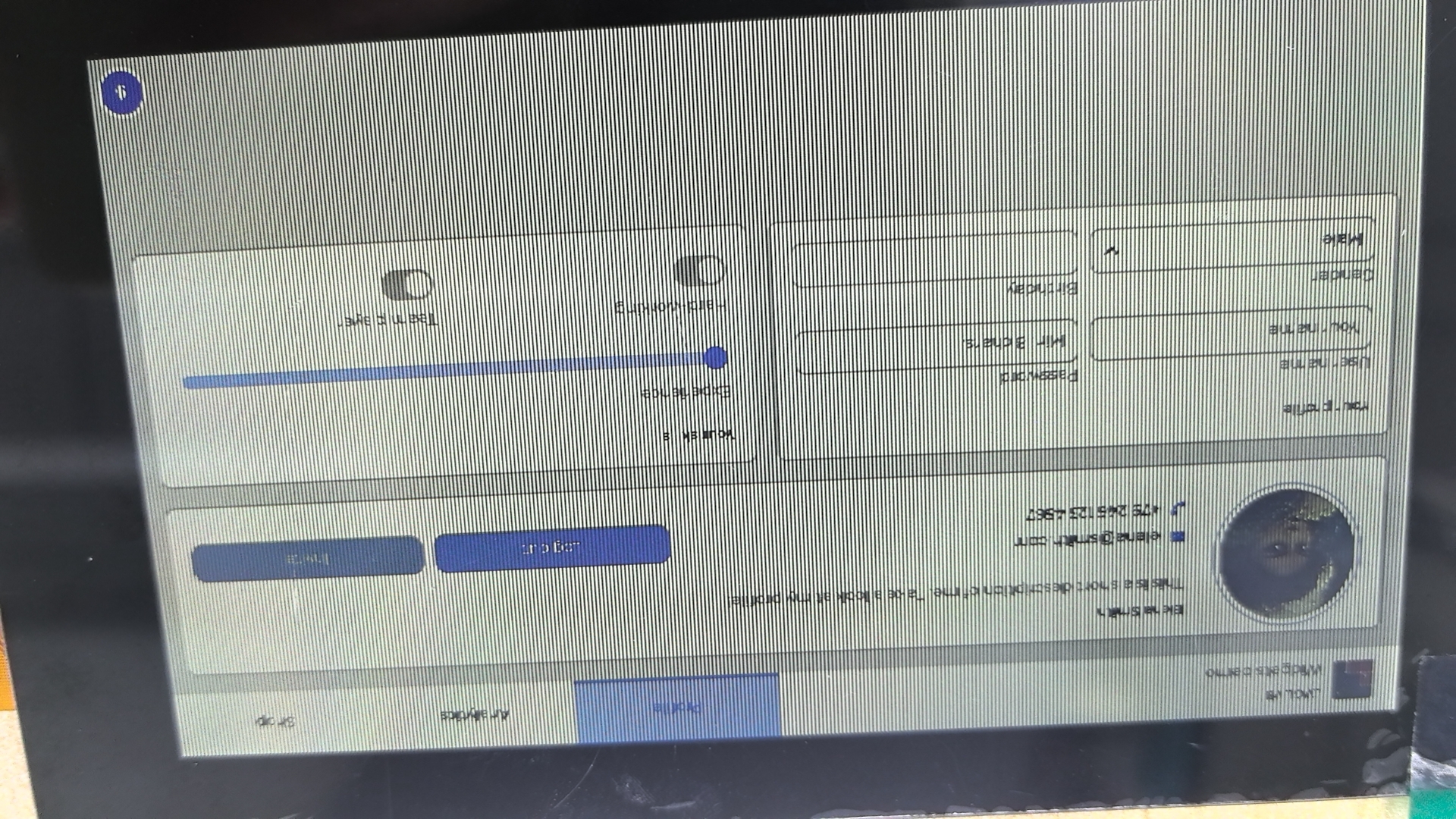

_20241119152347.jpg最近也在调MIPI的屏,这种是啥情况,很多黑竖线

同问也是调mipi,也是很多横线。。。各种试了都不行~

soso 说:
我让同事帮你看一下
