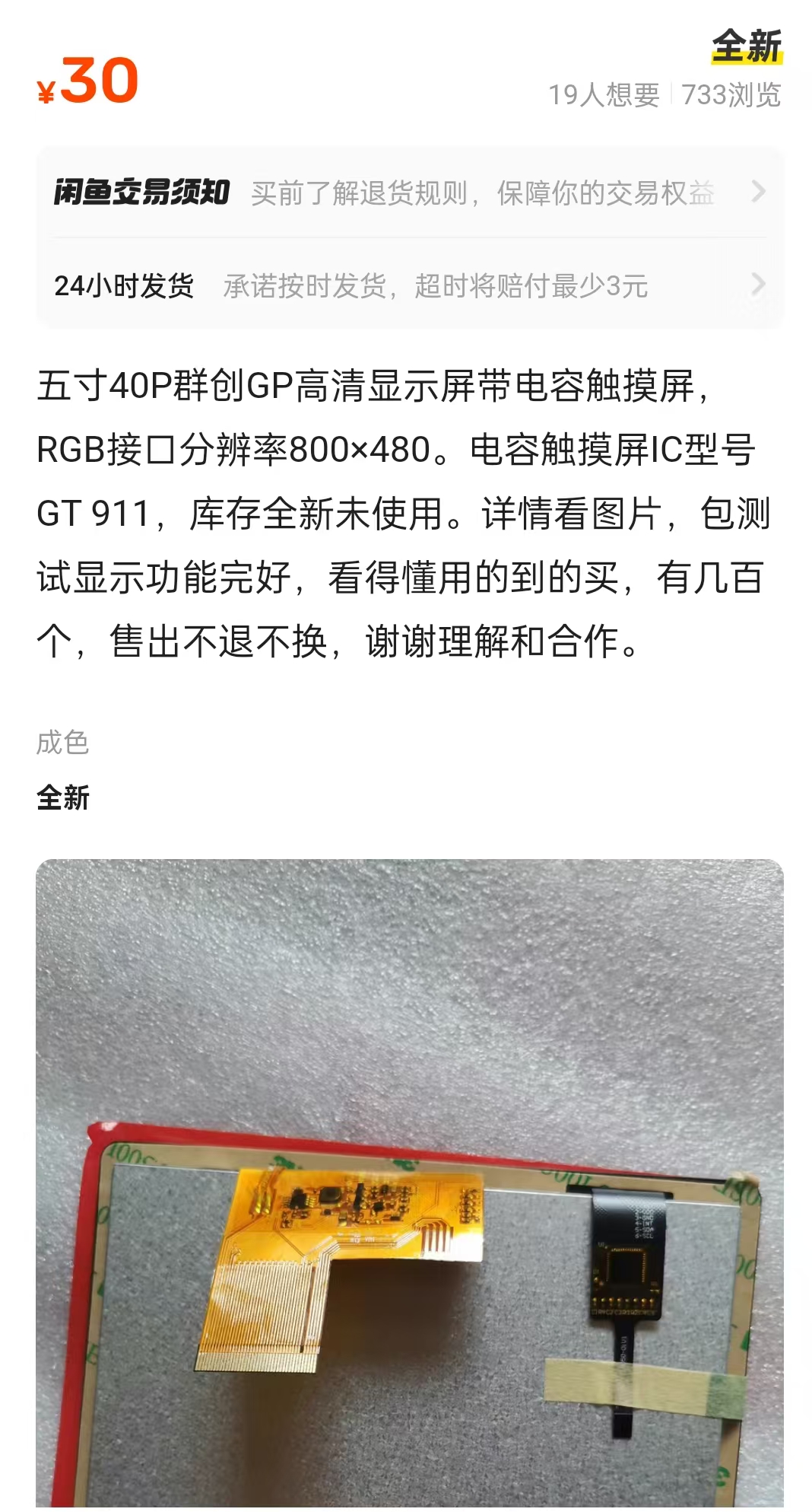

gt911.7z,直接在驱动代码上改一下分辨率省事,就是不通用了,你可以整理一下,我只是验证一下有点乱,文件位置lckfb-hspi-d133ebs\luban-lite\bsp\peripheral\touch\gt911\src
#13 2025-01-17 13:49:13
无业人员
注册时间: 2025-01-17
已发帖子: 39
积分: 89
Re: 昆仑派D133CBS更换高分辨率屏
800X480_20250117134709.jpg某鱼上面买的这种使用上面乱改的驱动就能正常使用了

官方历程,800X480分辨率图标很小,很难触摸,改大之后就好了,不然感觉触摸屏失灵是的
