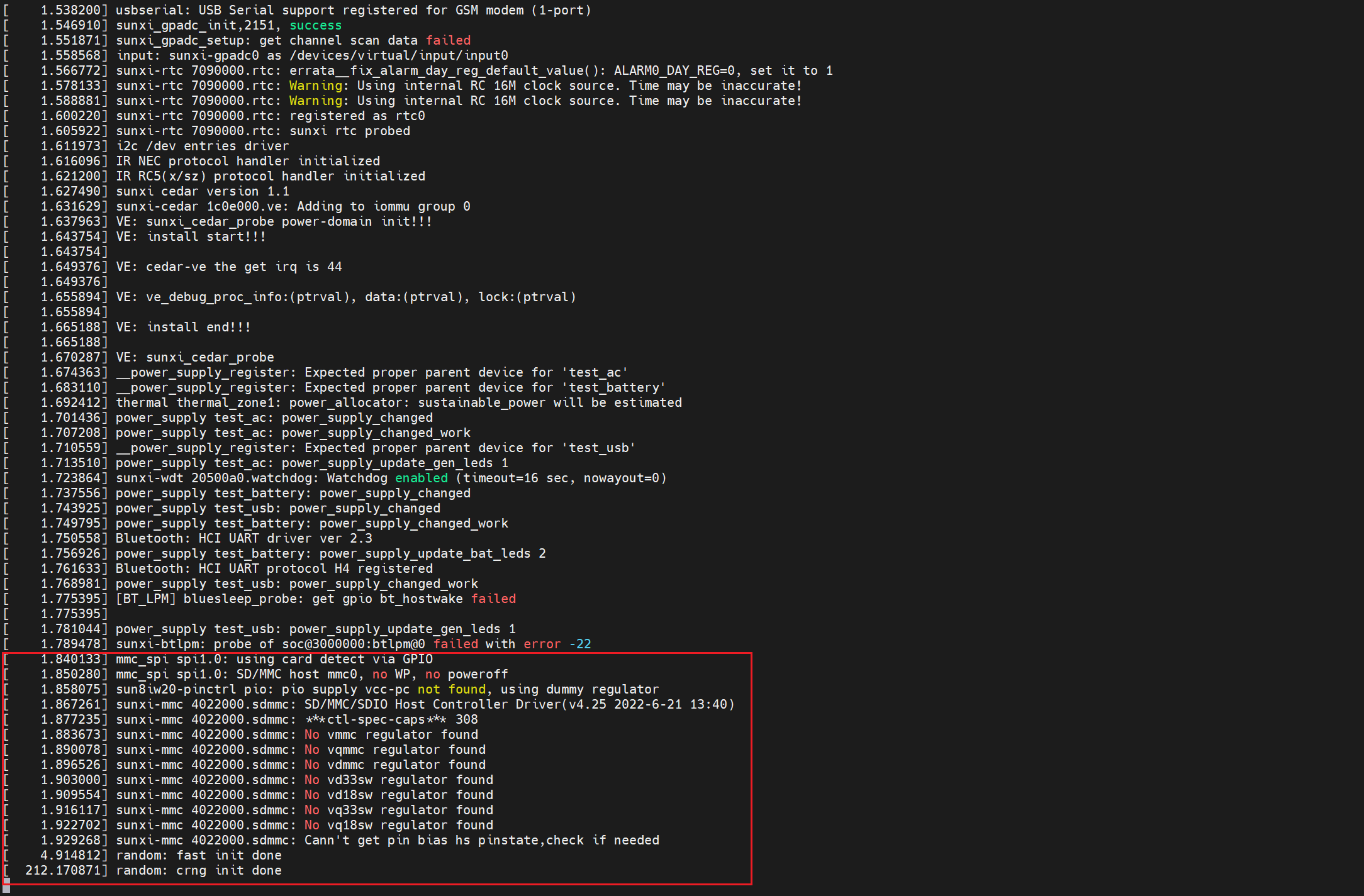

项目需要用到spi去读取sd卡,现在我在内核中使能了mmc_spi这个驱动,导致内核无法启动,一直卡在这个地方,用的是tina5.0

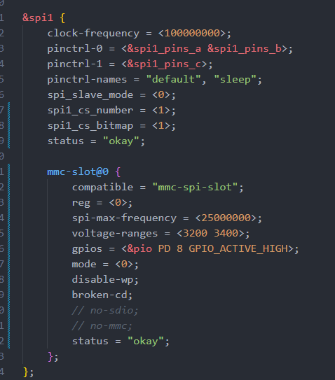

设备树如下:
请教下各位。这该如何解决,从哪里开始排查问题
