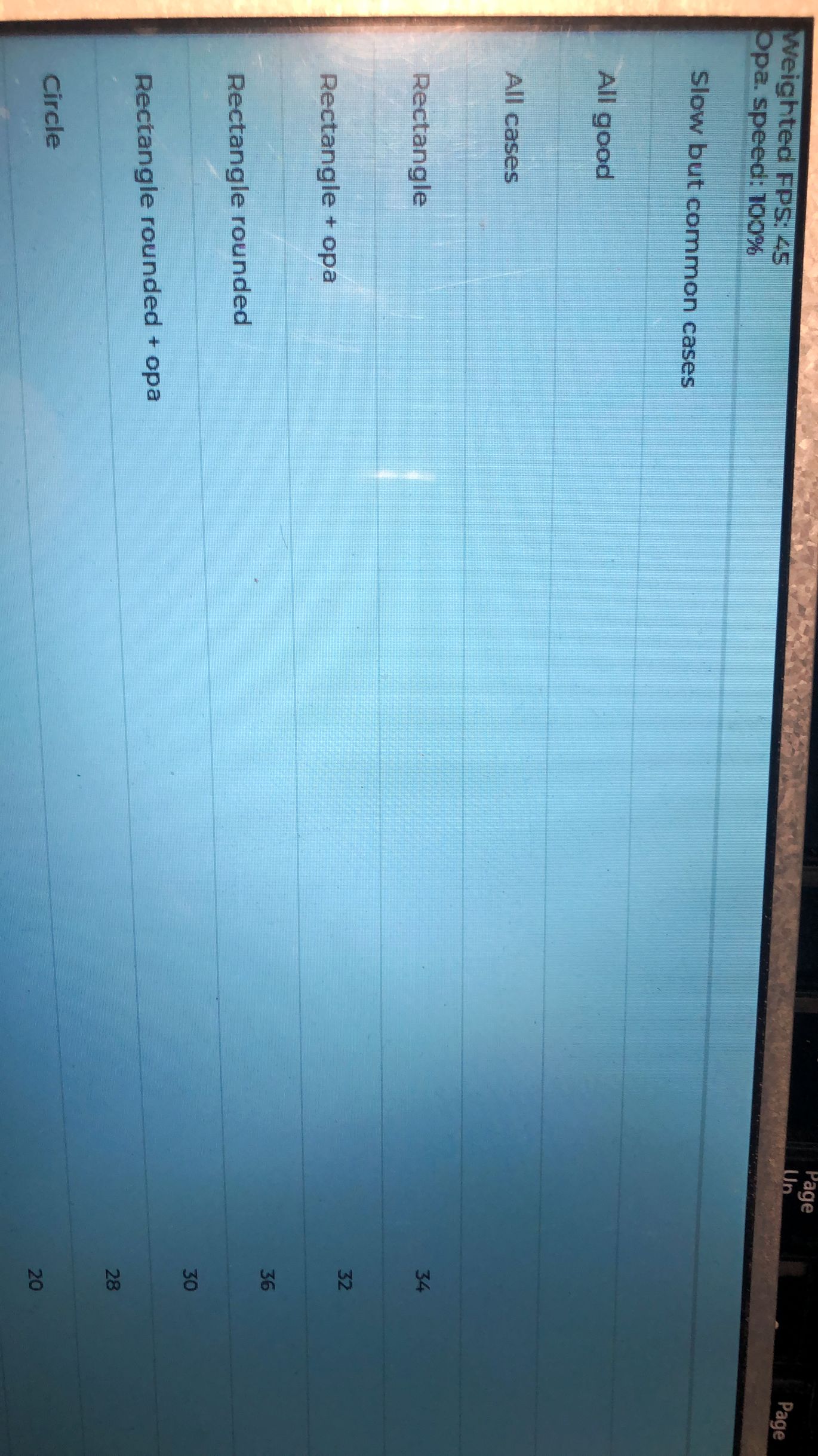

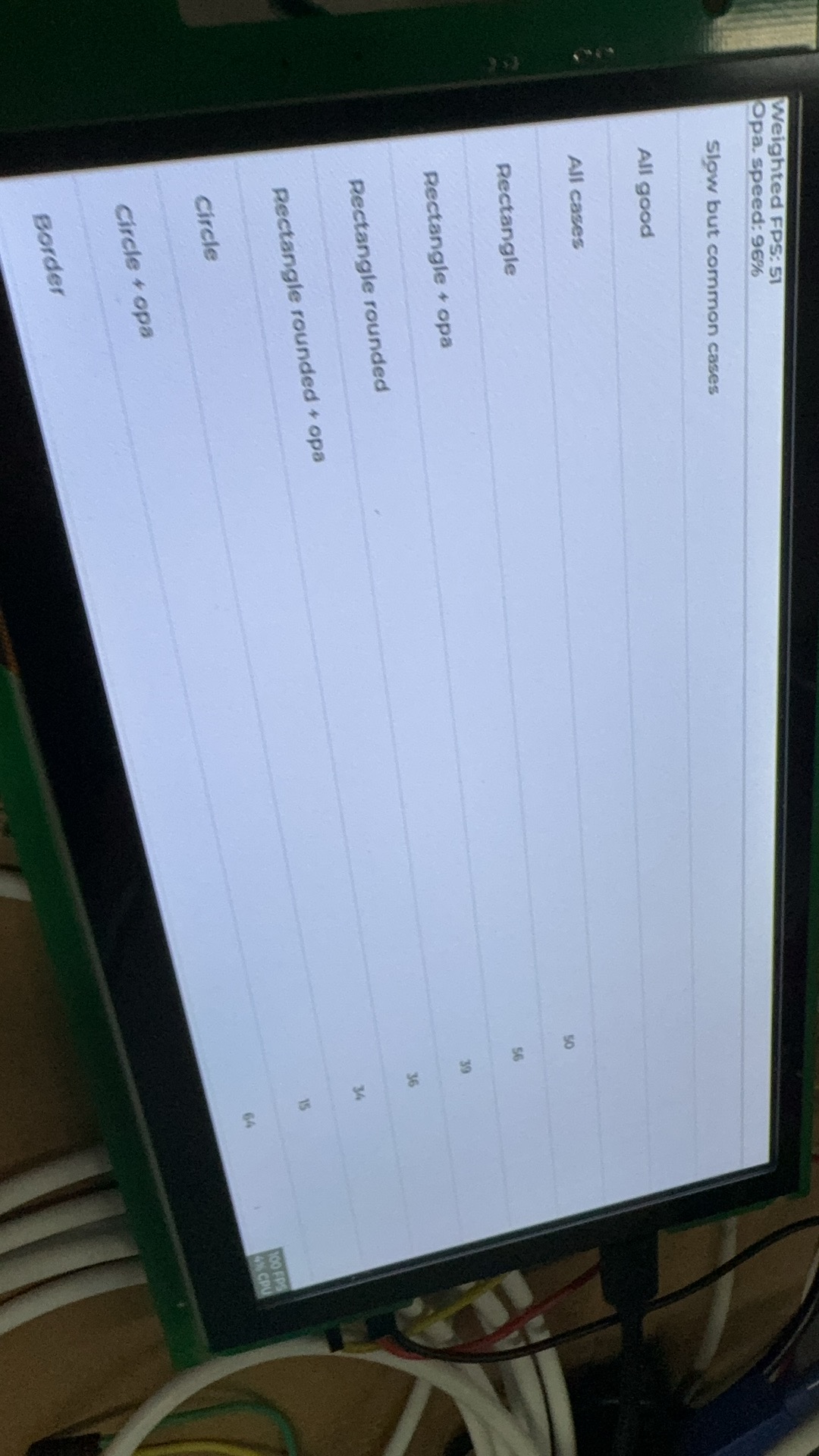

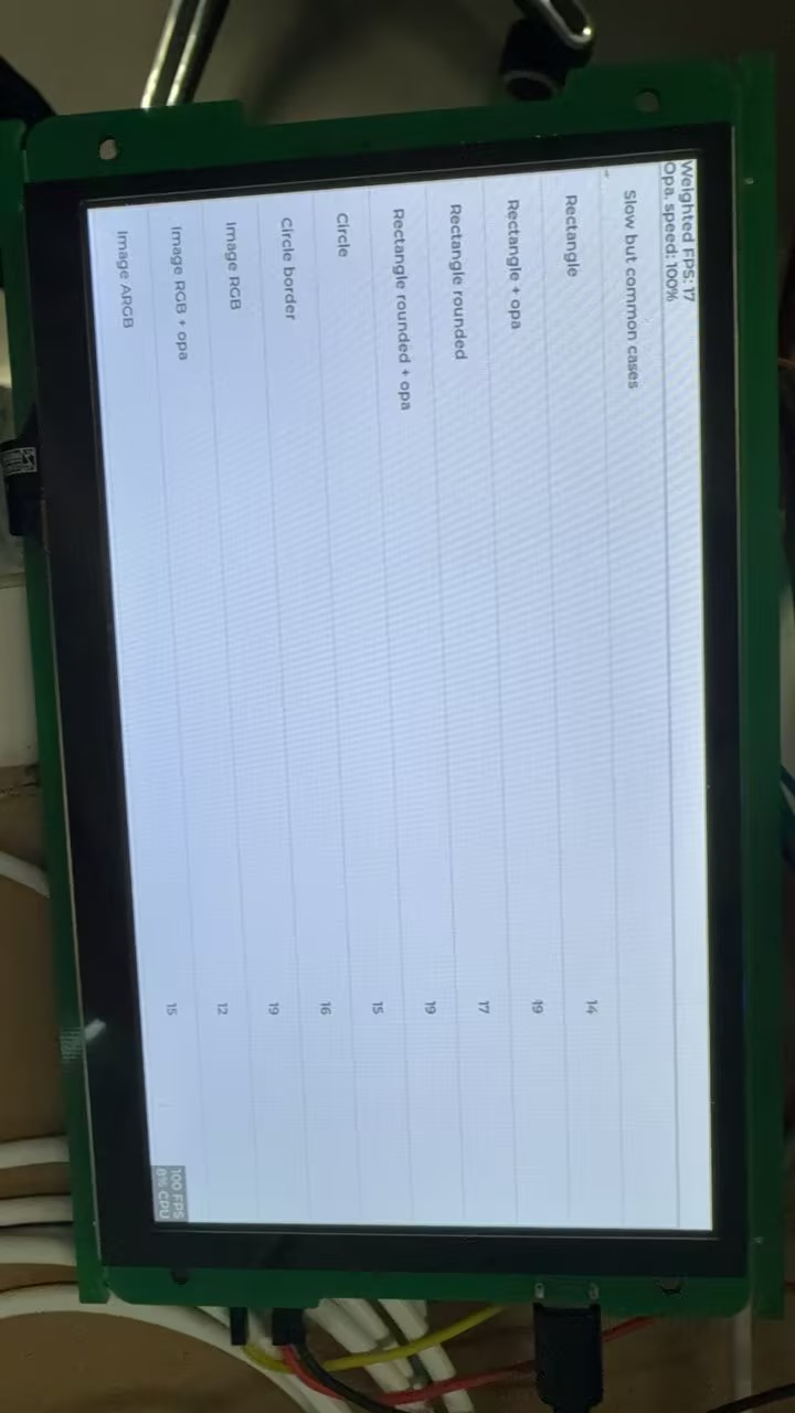

请问Linux下D213ECV跑LVGL帧率这么低正常吗?
屏幕是LVDS 1024*600的,已启用MPP和GE,跑benchmark和widget example的效果如下,很多时候甚至掉到个位数去了:

顺便补充一嘴,我用的是8.4.0的lvgl版本

8.4没多大变化啊,是不是你的配置问题

我也不知道该设置啥才会影响帧数了。正常来说,d213的性能跑benchmark多少针才比较合适?

1. Luban SDK 请升级到最新版本,V1.2.4 对性能有加强
2. SDK 自带的8.3 是对接了系统GE/VE的,您自己升级到8.4 不确定GE/VE等加速功能是否对接成功

我之前用d12x测试过lvgl8.3 rgb888 1024x600 平均帧率45 也是中间有几步4-5帧,ppt效果

是不是开了双缓冲防撕裂帧率就降低了?

你用最新的SDK编译一下试试
楼主 #9 2024-07-30 17:28:58
darthmike
注册时间: 2020-11-19
已发帖子: 31
Re: 请问Linux下D213ECV跑LVGL帧率这么低正常吗?
ArtInChip 说:
你用最新的SDK编译一下试试
嗯,非常感谢。确实最新SDK提升很大
