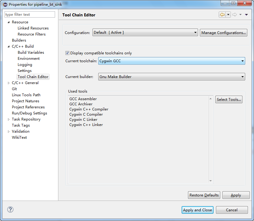

  2. Toolchain editor :Cygwin GCC

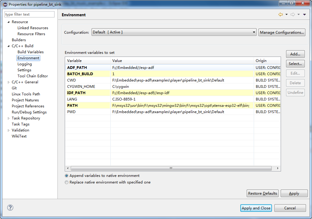

  3. C/C++ Build->Environment :
    ADF_PATH ==== F://Embedded//esp-adf
    IDF_PATH ==== F://Embedded//esp-adf//esp-idf
    PATH ==== F:\msys32\usr\bin;F:\msys32\mingw32\bin;F:\msys32\opt\xtensa-esp32-elf\bin;
    BATCH_BUILD ==== 1

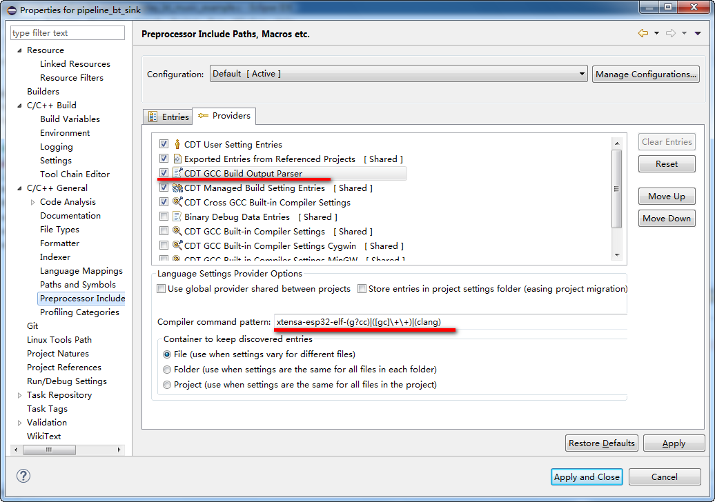

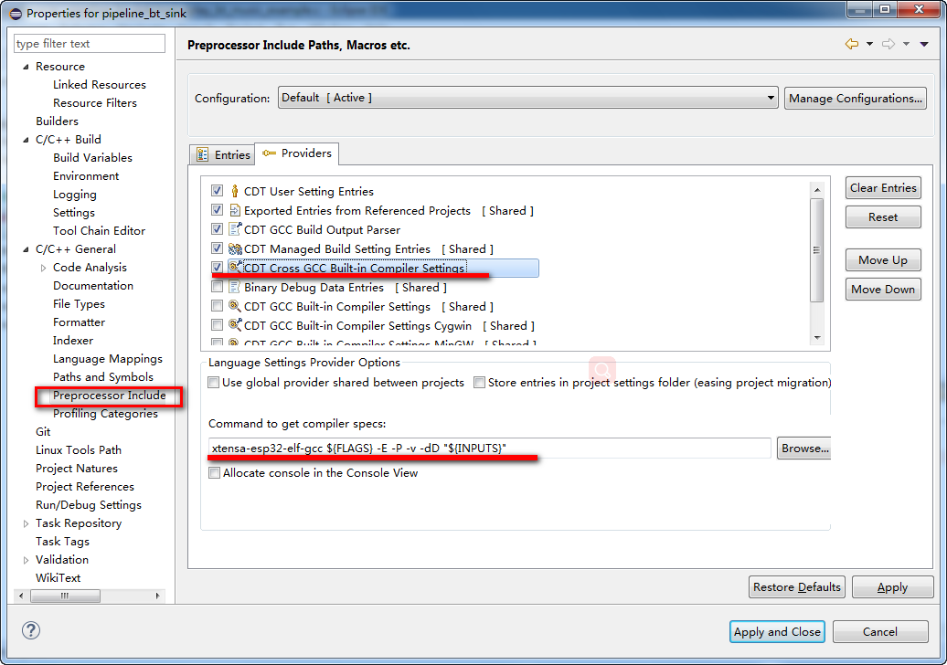

  5. C/C++ General -> Preprocessor Include Paths, Macros, etc. :设置参考下图

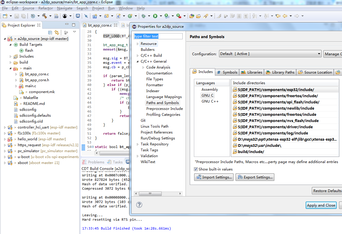

另外 还有一个问题,头文件和路径都添加了, 但是还是 出现 Symbol 'CONFIG_LOG_DEFAULT_LEVEL' could not be resolved, 的错误~~~
即便 添加了build\include\

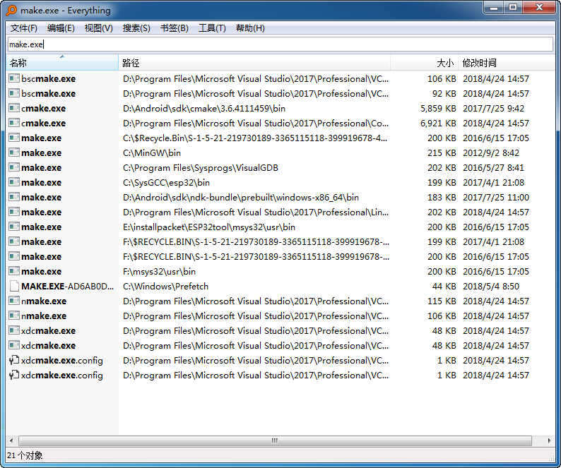

所有的 不是 ???? mingw32 ??? 是指msys32 文件下的mingw32的文件夹 吗 ,可是那里面没有make.exe 啊 》?》
这是搜索出来的结果,在C盘有几个make 但是这些我都没有添加 进eclipse 的路径下。
您那边的环境 下 只有 工具链 下一个make.exe 吗?
#5 2018-05-04 09:56:54
已发帖子: 9,522
Re: 如何 使用eclipse 搭建esp32 开发环境?
虽然你没手动添加, 但是有可能存在系统的环境变量里面。

  1. 关于 .c 文件中 存在的部分 Symbol 'CONFIG_LOG_DEFAULT_LEVEL' could not be resolved ,build的时候也不会报错,也是编译得过去~~这就奇怪了,如果没有resolved 又怎么能编译过呢?

  1. 【could not be resolved】这种问题你不去理他也没关系, 因为这是源码导航/浏览用的,和编译系统没有关系。
