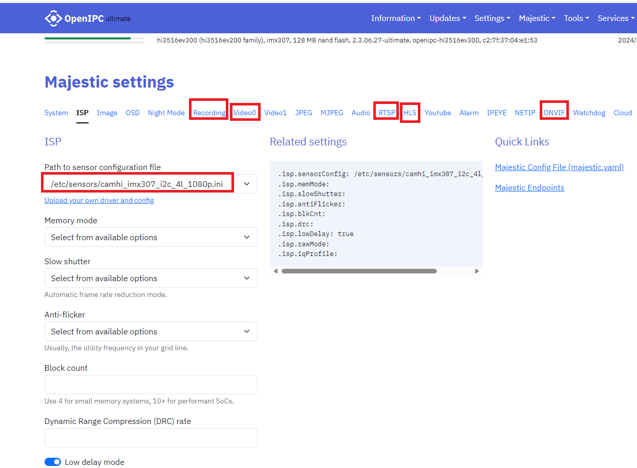

捡漏hi3516ev300摄像头-刷OpenIPC固件
前面简单试水SDK中的例程后,因为之前玩博云摄像头的时候接触到了openIPC, 所以很自然的就想也刷openIPC
openIPC 固件官网如下,各个平台方案都有,官网含刷机步骤。
https://openipc.org/cameras/vendors/hisilicon
刷机后进入web,default 账号是root/12345,
设置 sensor类型后,打开RTSP就可以用VLC 拉流了。
功能超级多,目前试过以下功能,都是正常的。
1、RTSP 用VLC 拉流
2、HLS 直接浏览器获取视频流,有浏览器就行,都不需要VLC。
3、Recording 录像存到网盘/本地服务器。
4、ONVIF 通用的标准接口
不得不说,openIPC 功能全且强,甚至连前面移动侦测都做了,可以在RTSP中直接获取移动侦测后的视频流。
除了SMD(有人才告警),其他都包含了,也挺好用的,完全没有了自己折腾的欲望了。
