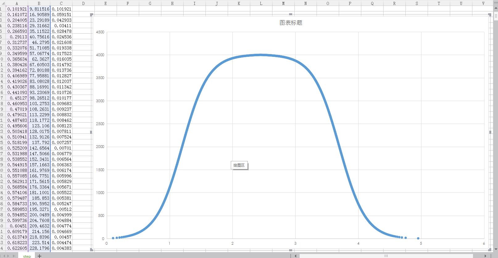

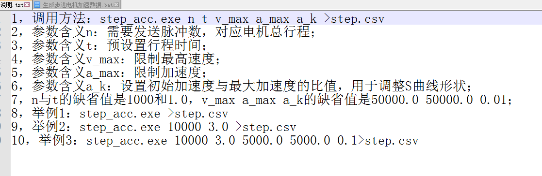

发个步进电机S曲线行程规划小工具
使用说明:
测试截图:
