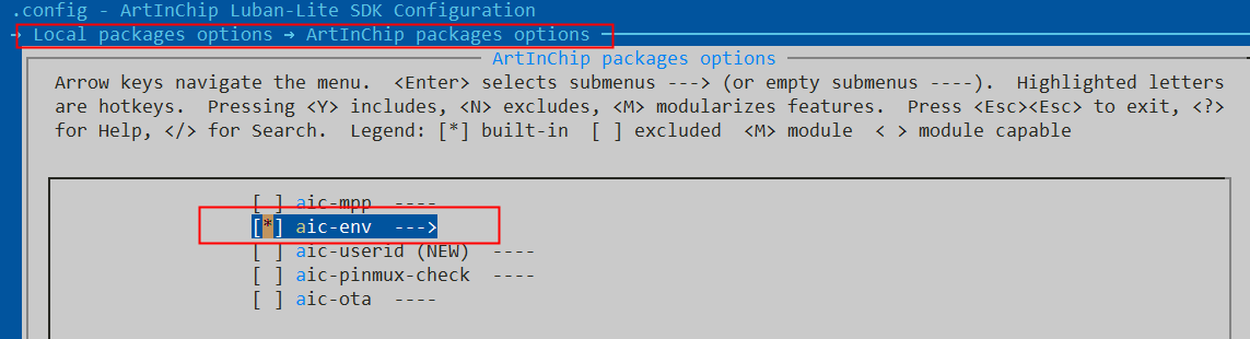

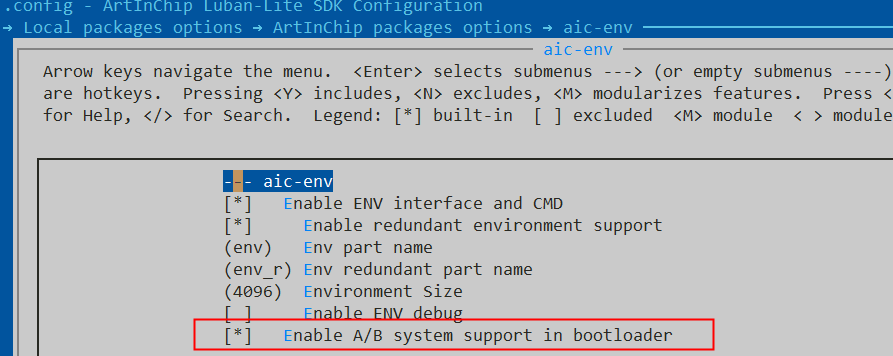

1、修改bootloader配置,使支持env(否则不会进行A/B系统的失败和切换),并且使能A/B系统:

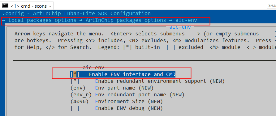

2、修改应用程序配置,使支持env
3、修改应用程序配置,使支持ota功能

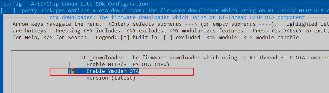

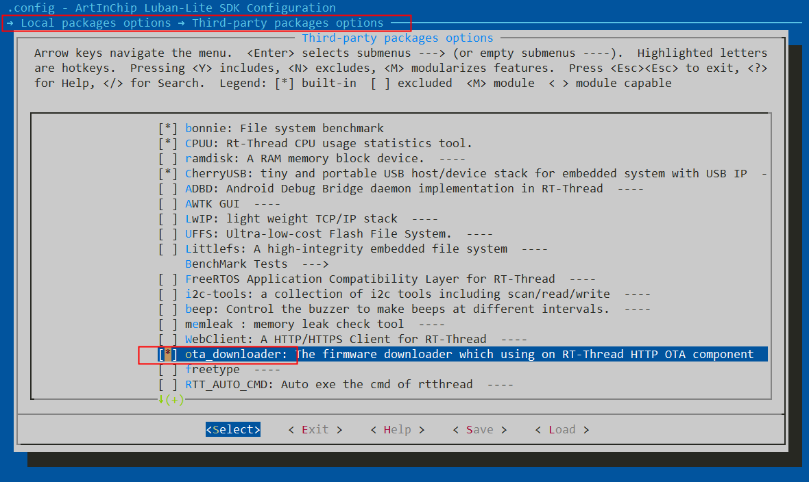

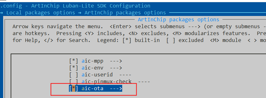

4、修改应用程序配置,使支持ota_downloader功能,并支持Ymodem ota:

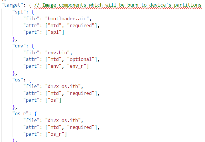

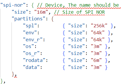

6、最后修改分区配置文件image_cfg.json,增加os_r分区,如下图(为了节省空间,考虑到使用性,rodata仍采用单分区):

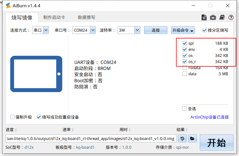

编译完成没有问题后,第一次先用官方工具完整升级一遍(可以不升级rodata和data):

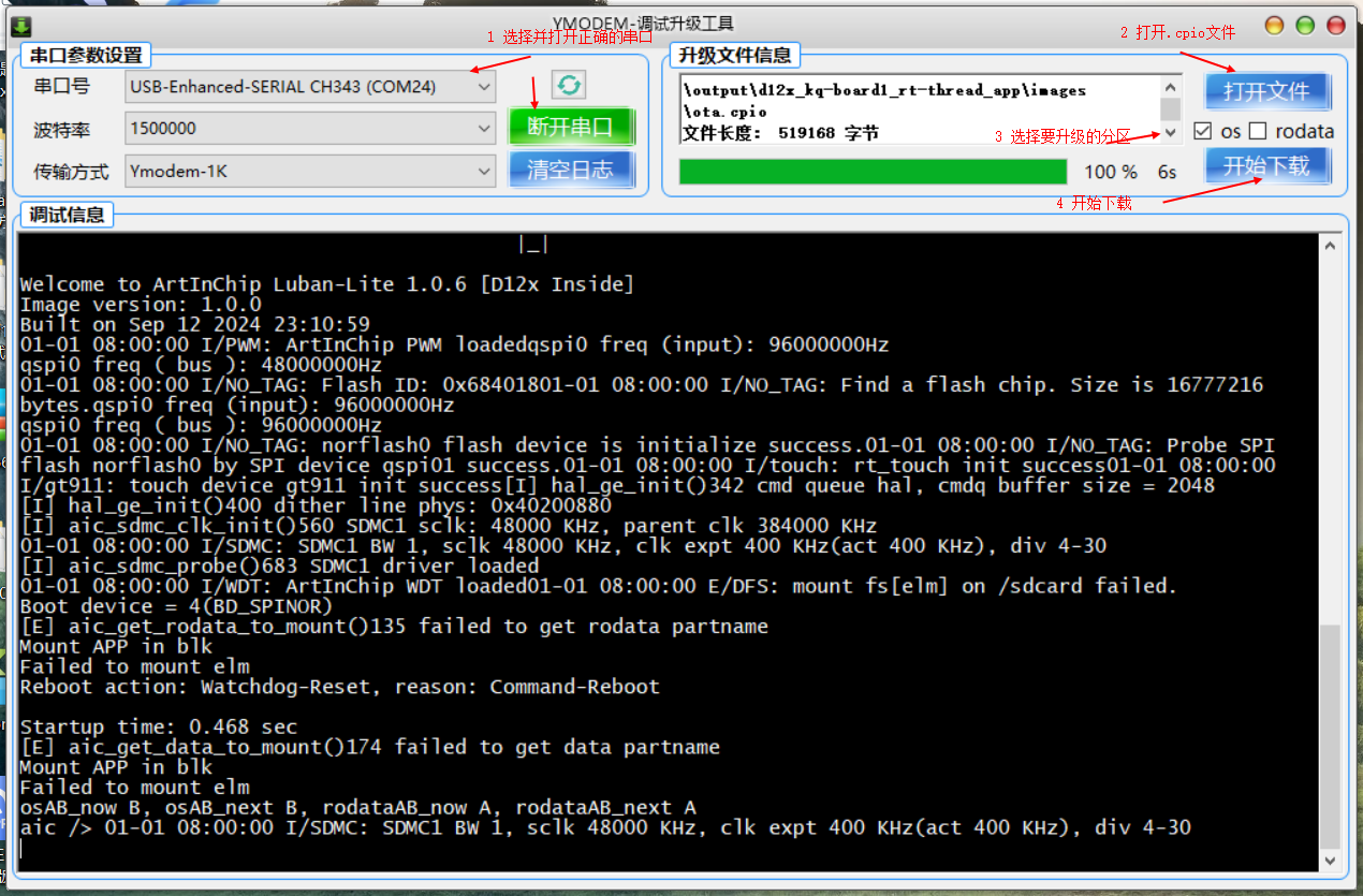

升级完成后,就可以用我分享的工具来继续升级啦 (路径:https://gitee.com/keqian/Aic_d12x/tree/master/tools/ymodem_iap):
可以看到,选择1.5M波特率,升级340K的固件,全部只需要6s左右 ,是不是可以大大的节省生命了?

串口3M我开不起来啊,1M都开不起来

用ota升级115200波特率也比原来的3M快

测试了,效果不错,官方下载差不多一分钟,真是要命的设计

大林 说:
串口3M我开不起来啊,1M都开不起来
要用CH340、343这类才支持3M波特率。
如果用FLASH的话,差不多的大小升级要20多秒。但也比哪个烧录工具快很多。
