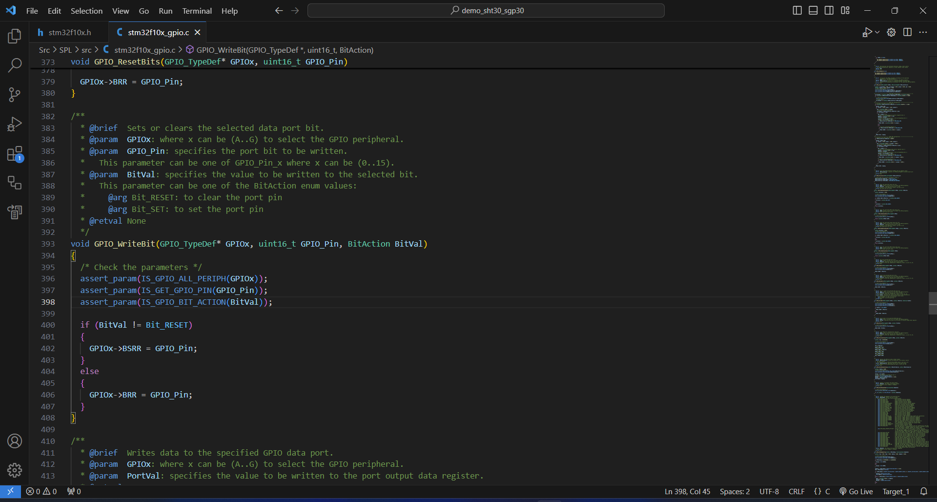

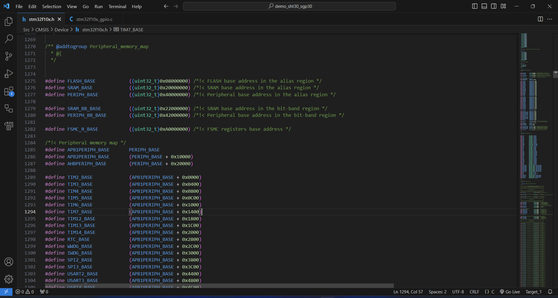

Development Software 一般包含 Software Interface 和 Driver Library,Software Interface 定义了各个 Register,Driver Library 则在 Software Interface 基础上,封装了 MCU peripheral 的基本 Function。
以 STM32 为例:
Software Interface (CMSIS)
Driver Library (STM32 standard peripheral library)

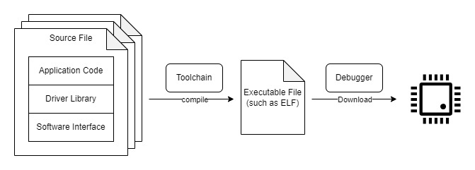

由你编写的 Application Code 将和 MCU Library、Software Interface 一起,被工具链编译成可执行文件(一般格式为 ELF),然后通过 Debugger 下载到 MCU 中。
