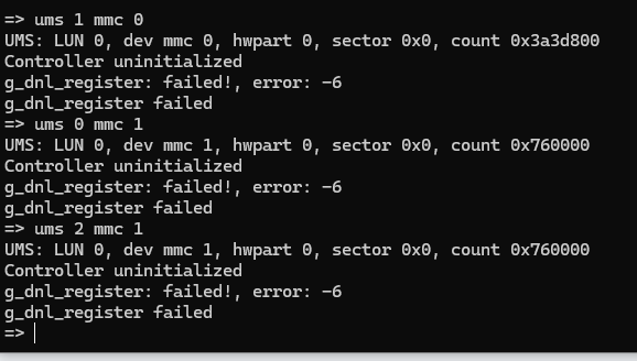

在u-boot 下,使用 ums 2 mmc 1报错
请问大佬有什么思路吗

使用的是主线uboot,参考大佬 [](https://blog.505218.xyz/2024/09/13/%E5%85%A8%E5%BF%97A33-Uboot/)的教程,尝试烧录时候卡在这一步

请问测试过原装系统的adb功能吗?我有一个vstart的开发板usb-otg的口是坏的,无法adb也无法ums。
如果是fel烧写的话直接复位进emmc的系统,看看是否电脑能检测到adb设备并连接,如果不行就换一块吧

现在的问题是,emmc里面是没有系统的,使用Phoenixsuit无法烧录镜像,会卡在

这里,然后工具就闪退,sd卡启动镜像是正常的。目前我不知道有没有办法烧录镜像进入emmc,使用u-boot的UMS模式,无法将虚拟的U盘附加到虚拟机上,导致有点麻烦

后面用您分享的完整镜像的uboot是可以用UMS的,只是无法将其附加到虚拟机上

usm的问题吧,干嘛要用ums,现在很少看到有人用这个,用dd先试试看能跑通了再说

那你就emmc的镜像放sd卡的rootfs分区,用sd卡金系统使用dd命令烧录阿
需要注意的是emmc的boot0是有启动数据的,所以需要先清零
dd if=/dev/zero of=/dev/mmcblk1boot0 bs=1M count=2

usb好像有点问题,我空了会修复,目前比较忙

已成功,感谢
