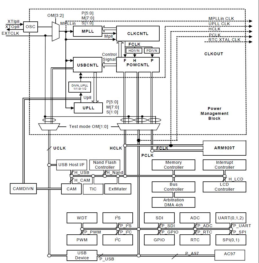

芯片手册P237

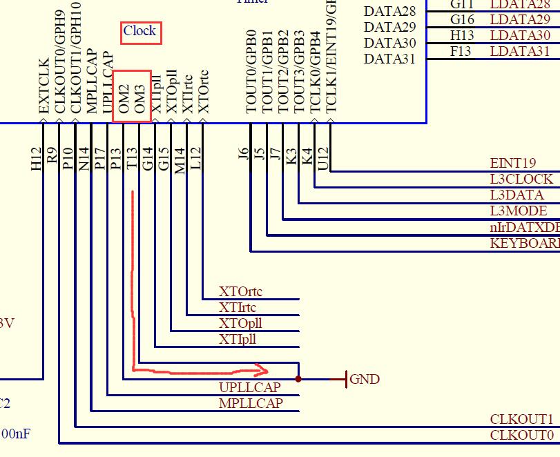

JZ2440 V2 原理图 P12

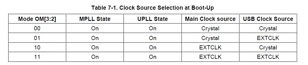

OM2、OM3=0 引脚接地,MPLL(Main CLK)、UPLL(USB CLK)时钟源为晶振Crystal。
芯片手册P238

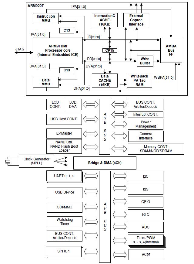

MPLL ->FCLK->CPU        最高400MHz
    ->HCLK ->AHB高速外设总线    最高136MHz
    ->PCLK->APB 低速外设总线    最高68MHz
UPLL->UCLK->USB设备使用
芯片手册P35
