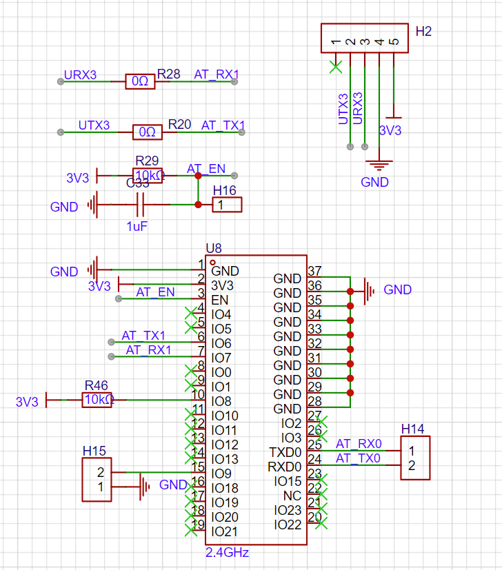

esp32C6用于AT通信,原理图如下(在烧录架上是正常的)
启动后一直在
