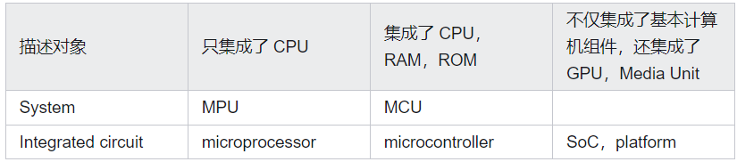

CPU,SoC,微处理器等相关术语混用问题(表格解释)
中央处理单元(central processing unit)是计算机架构中的一个抽象元素,它可以使用不同的集成电路来实现。所以 CPU 在描述计算机系统时用的非常宽泛。
描述系统采用后缀添加 unit 的方式,例如 microcontroller unit 即 MCU
描述单个集成电路(Integrated circuit)则采用微处理器(microprocessor)和微控制器(microcontroller)等名称。按照集成度可查看以下表格:
