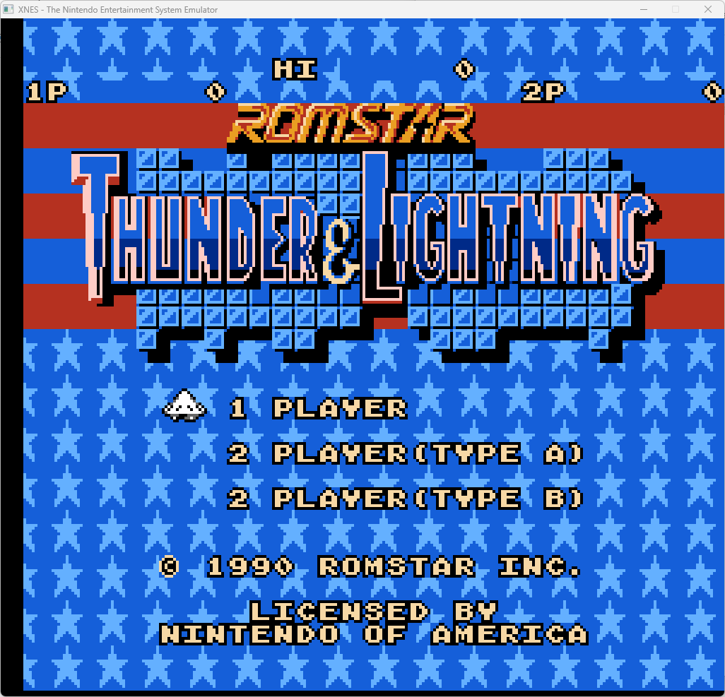

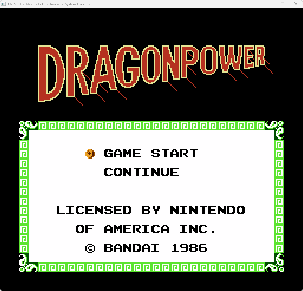

libxnes开源了,这是一款纯C99标准拥有超强的可移植性,可读性,可玩性的高精度NES模拟器库,纯手写打造,感兴趣的可以在这帖子里恰饭。
开源网址:
https://github.com/xboot/libxnes
https://gitee.com/xboot/libxnes
编译了一个windows版,可以命令行执行,或者直接将rom拖到xnes即可运行
xnes.7z

添加对mapper 66的支持,因140跟66比较接近,也顺便一起支持了
https://gitee.com/xboot/libxnes/blob/master/src/mapper66.c
https://gitee.com/xboot/libxnes/blob/master/src/mapper140.c
