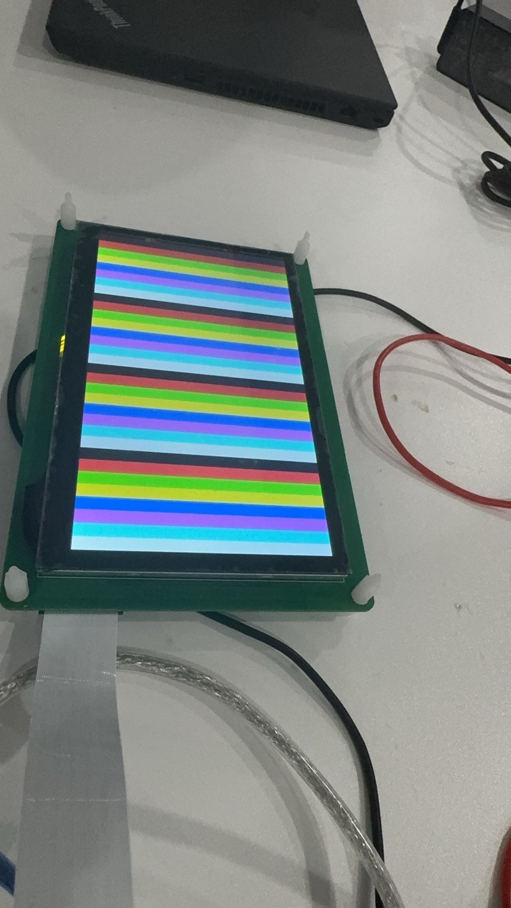

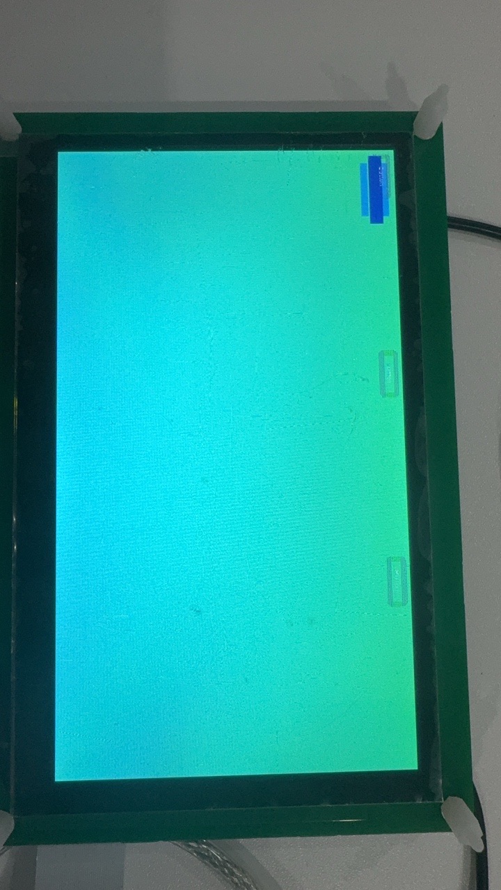

D133EBS LVGL 显示异常
我在使用过程中,配置好了所有参数,彩色条纹、单色均能正常显示。一旦使用LVGL,采用最简单的画一个按钮,都会造成花屏,不知道是什么原因。希望大佬能提供一下解决问题的思路。
时序以及RGB参数均配置无误,另外使用AiPQ调屏助手也显示无误。采用1024x600 RGB屏幕

屏没花呀,有没有可能:显示一直都有问题,只是彩色条纹界面没有将问题显示出来而已?

看起来像UI的配置问题。 驱动已经正常工作。 贴一幅全屏的图片看下

是不是色深选择的不合适?
比如板子是rgb565,lcd参数这里也是设置了16位,而lvgl里设置成了32位。或者相反。
