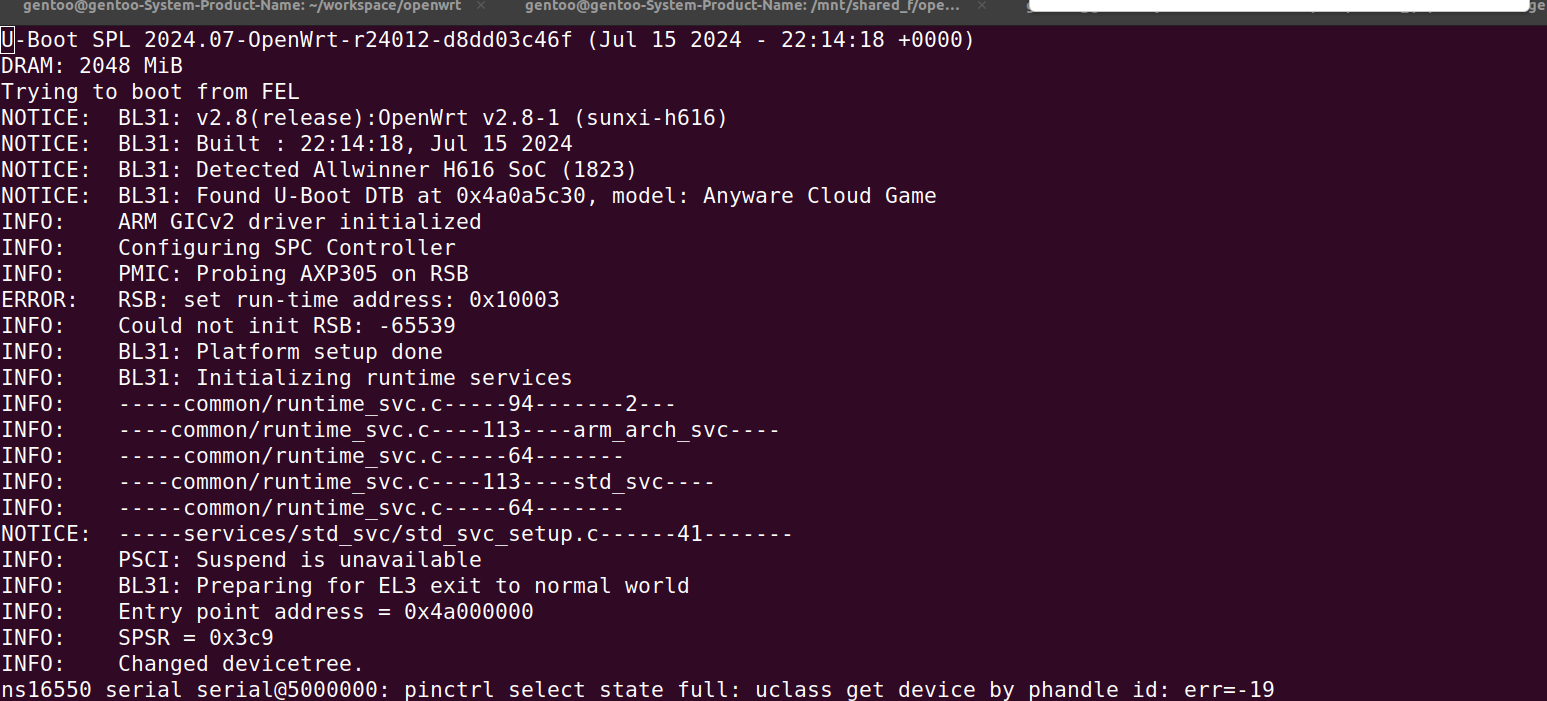

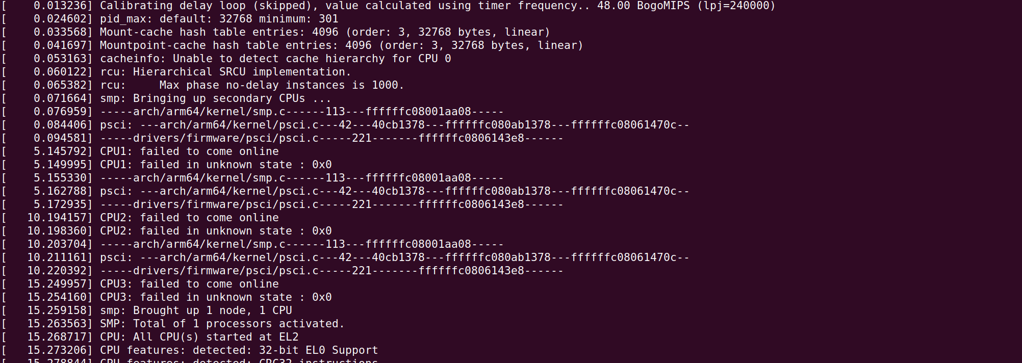

h618 多核启动失败
openwrt uboot-2024-7 trusted-firmware-a-2.8 linux-6.10.8 全志h618 fel启动,进入内核后,开启其它核心失败,跟踪日志调用了SMCCC    smc,正常应该进入bl31的std_svc_smc_handler函数,但是加的日志没有打印。启动命令: sunxi-fel -v uboot u-boot-with-spl.bin write 0x40200000 Image write 0x4fa00000 sun50i-h618.dtb write 0x4fc00000 uboot.scr

2024-10-20_18-59_1.png2024-10-20_18-59.png@soc开发者

已解决,openwrt自带的trusted-firmware-a有问题,改为arm-trusted-firmware可以了
