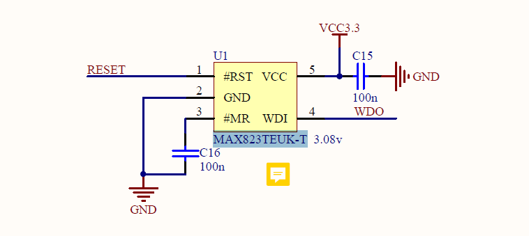

外部看门狗MAX823TEUK-T使用
使用环境
MCU:stm32f103vet6
固件库:HAL
硬件连接图
引脚说明
开启看门狗
void ExWDG_Init(void)
    GPIO_InitTypeDef  GPIO_InitStruct;
    /* Enable the GPIO_WDG Clock */
    EWDG_GPIO_CLK_ENABLE();
    /* Configure the GPIO_WDG pin */
    GPIO_InitStruct.Pin   = EWDG_PIN;
    GPIO_InitStruct.Mode  = GPIO_MODE_OUTPUT_PP;
    GPIO_InitStruct.Pull  = GPIO_NOPULL;
    GPIO_InitStruct.Speed = GPIO_SPEED_FREQ_HIGH;
    HAL_GPIO_Init(EWDG_GPIO_PORT, &GPIO_InitStruct);
    /* Feeding dog operation */
    HAL_GPIO_WritePin(EWDG_GPIO_PORT, EWDG_PIN, GPIO_PIN_SET);
喂狗
HAL_GPIO_TogglePin(EWDG_GPIO_PORT, EWDG_PIN);
关闭看门狗
HAL_GPIO_DeInit(EWDG_GPIO_PORT, EWDG_PIN);

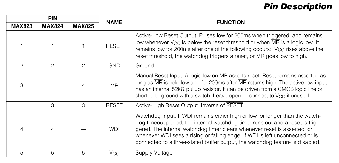

注:WDI三种状态:
当MCU的IO引脚初始化为低电平或者高电平时,看门狗时钟开始计时,如果超时,则触发复位,复位后重新开始计时。
WDI看到上升或者下降沿时,表示喂狗
WDI断线或者检测到高阻态,表示禁止看门狗功能
#2 2024-11-06 17:15:35
dykxjh
注册时间: 2020-03-25
已发帖子: 186
积分: 146
Re: 外部看门狗MAX823TEUK-T使用
WDI断线或者检测到高阻态,表示禁止看门狗功能。这就容易出问题了,假如MCU跑飞了刚好导致喂狗的IO口变成高阻,那就起不到复位的效果了。
