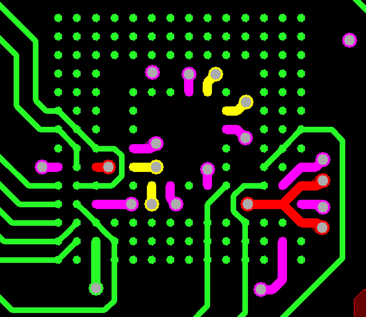

请教,emmc的clk和cmd两个信号如何走线?
想用t113s3接emmc试试,4bit模式。bit0-bit3倒是好说,大都在最外层引脚上,clk和cmd信号就特别靠里了。
1 看了下nezha开发板的pcb图,到emmc处就变成3.3mil的线径走线了,这也太细了...
2 在立创开源上找了另一个emmc的t113s3开源工程,线径倒是没变细,但是clk和cmd是到接近emmc时打孔到底层,再走线到emmc的cmd和clk管脚位置处打孔回到顶层。
以上两个板子都是两层板。
3还有找了个文章,还介绍了一种方法,cmd和clk连接多个nc管脚走到芯片外。
方法1就不打算尝试了,也太细了,立创好像支持3.5mil。
2和3选哪种好呢?

其实还有一种削焊盘的形式,不过不太好操作。你要硬走只能用3.5mil线,太细了要加钱。建议使用方法3,走NC的形式。

改一下封装 把NC焊盘 直接删掉 走线跟BGA球之间隔着绿油 没关系

可以删除NC焊盘直接出线(删焊盘可能导致芯片焊接出现漂移),可缩窄焊盘大小后从两个焊盘中间出线,加钱上更高的工艺,或者直接跨NC焊盘出线(1楼已经给出例子了)。个人建议采纳1楼方案。
