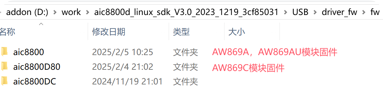

Re: AW896A/AW896B/AW869C 等aic8800模块的驱动资料
楼主 #3 2025-02-28 12:08:08
memory
注册时间: 2021-08-11
已发帖子: 725
积分: 705
Ubuntu18.04 可以编译并安装ko成功,
sudo modprobe aic_load_fw && sleep 2 && sudo modprobe aic8800_fdrv && sleep 2 && sudo modprobe aic_btusb
sudo rmmod aic_btusb && sudo rmmod aic8800_fdrv && sudo rmmod aic_load_fw
蓝牙wifi均OK
