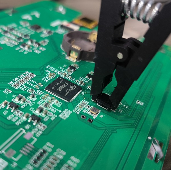

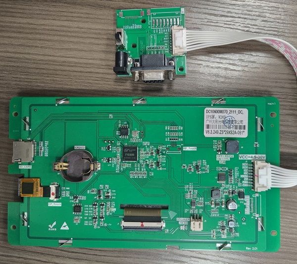

闲鱼淘了一块大彩串口屏,F1C600,7寸,GT911电容触摸
固件备份:dacai_read_a.bin.7z (首先排除melis系统,因为里面找不到MINFS关键字)
