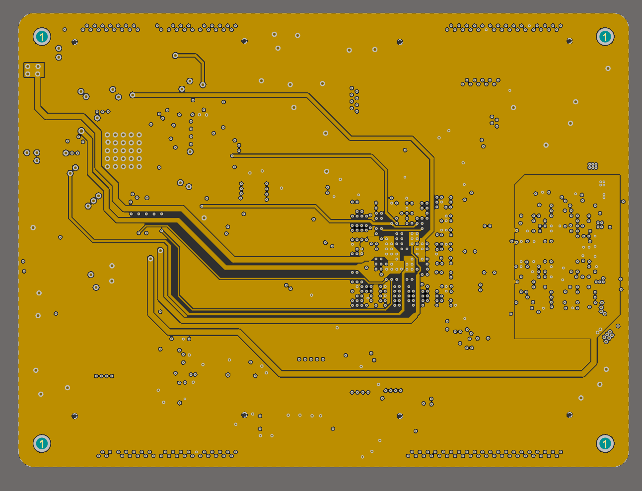

【RK3576】BTB核心板

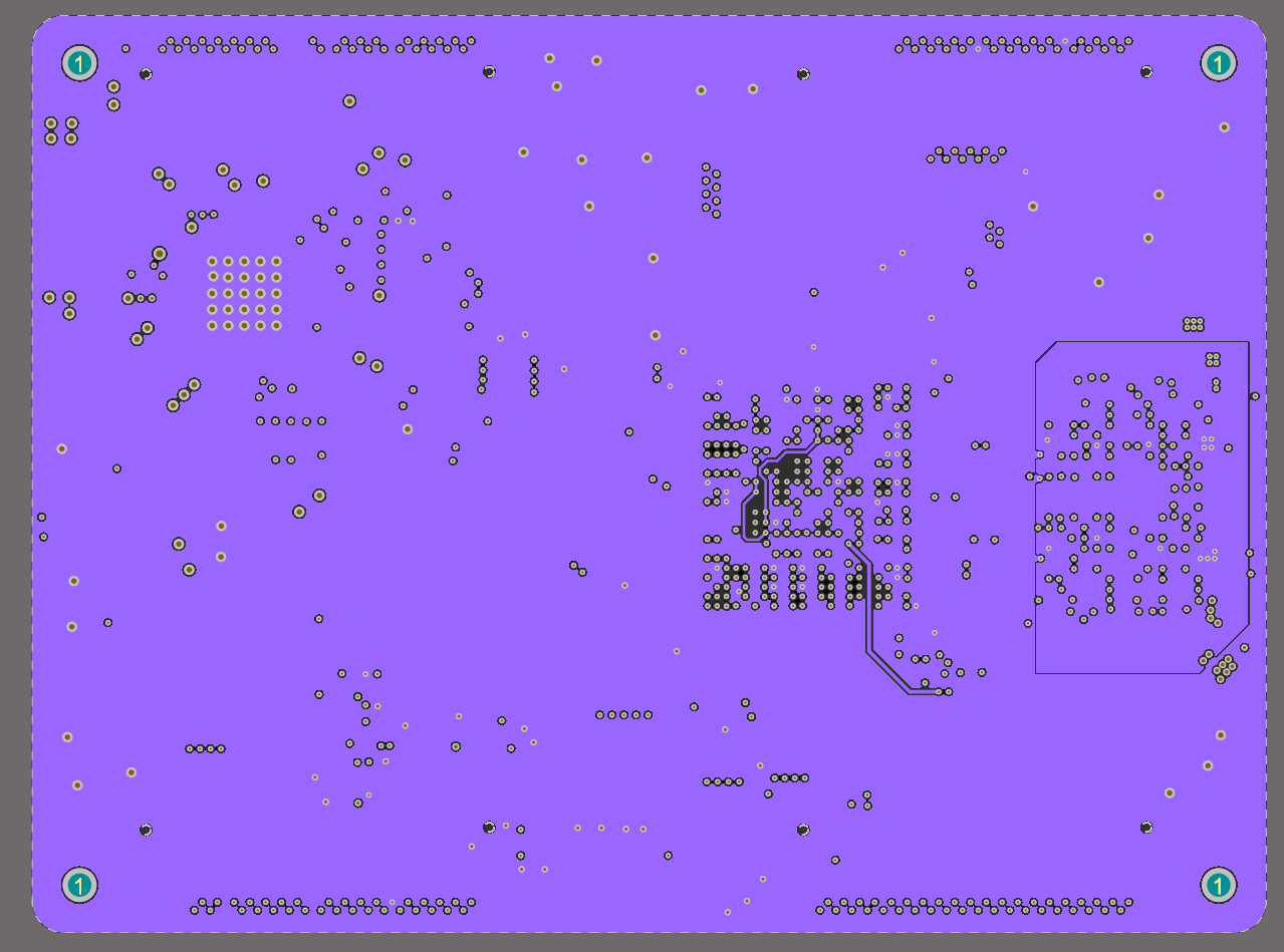

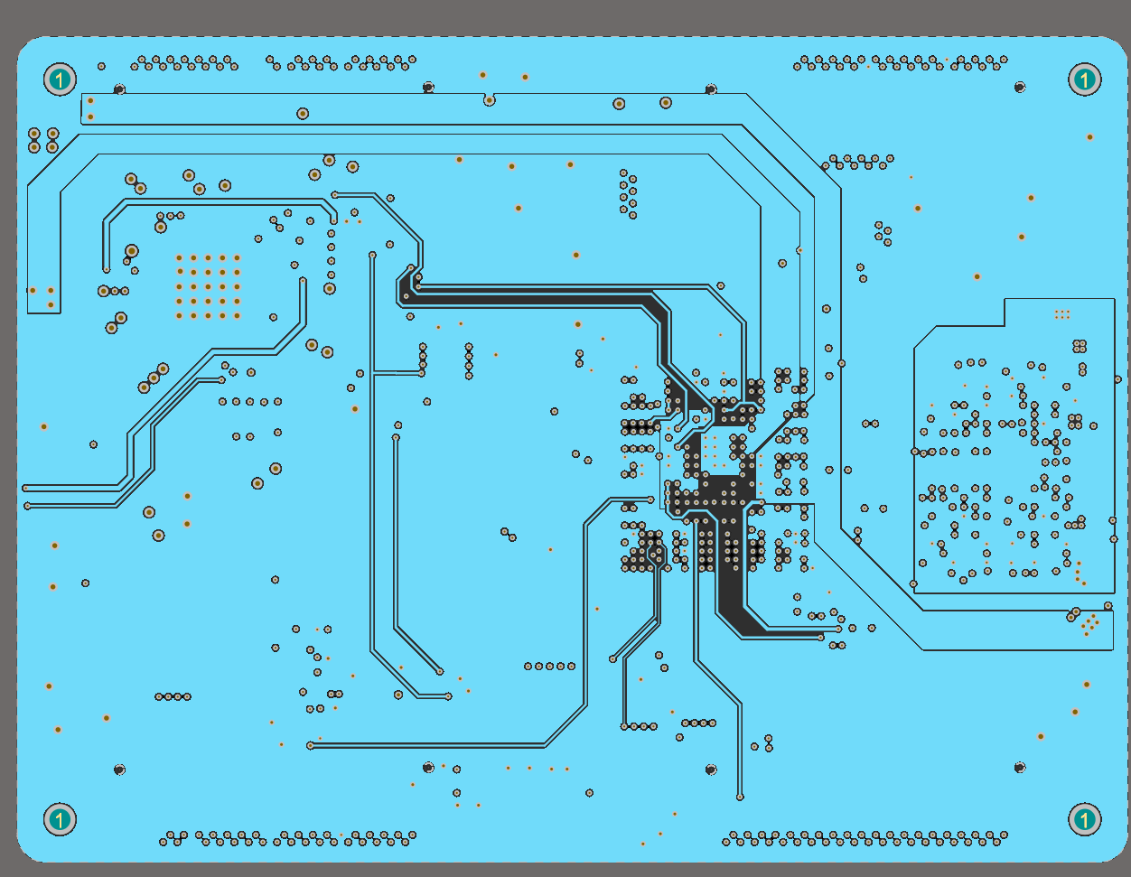

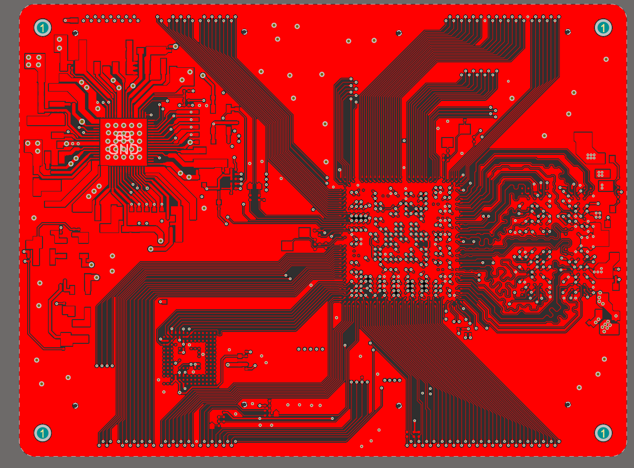

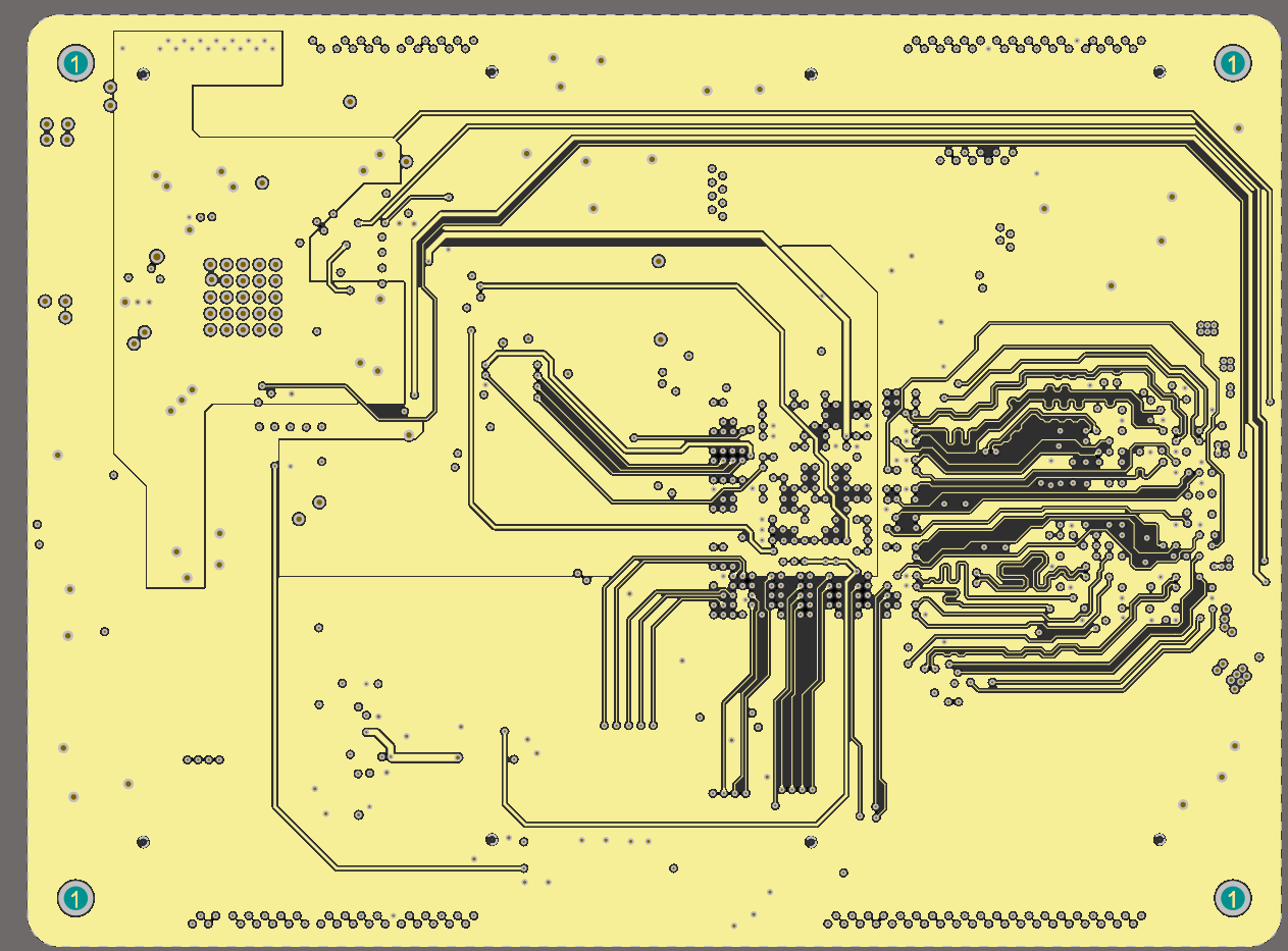

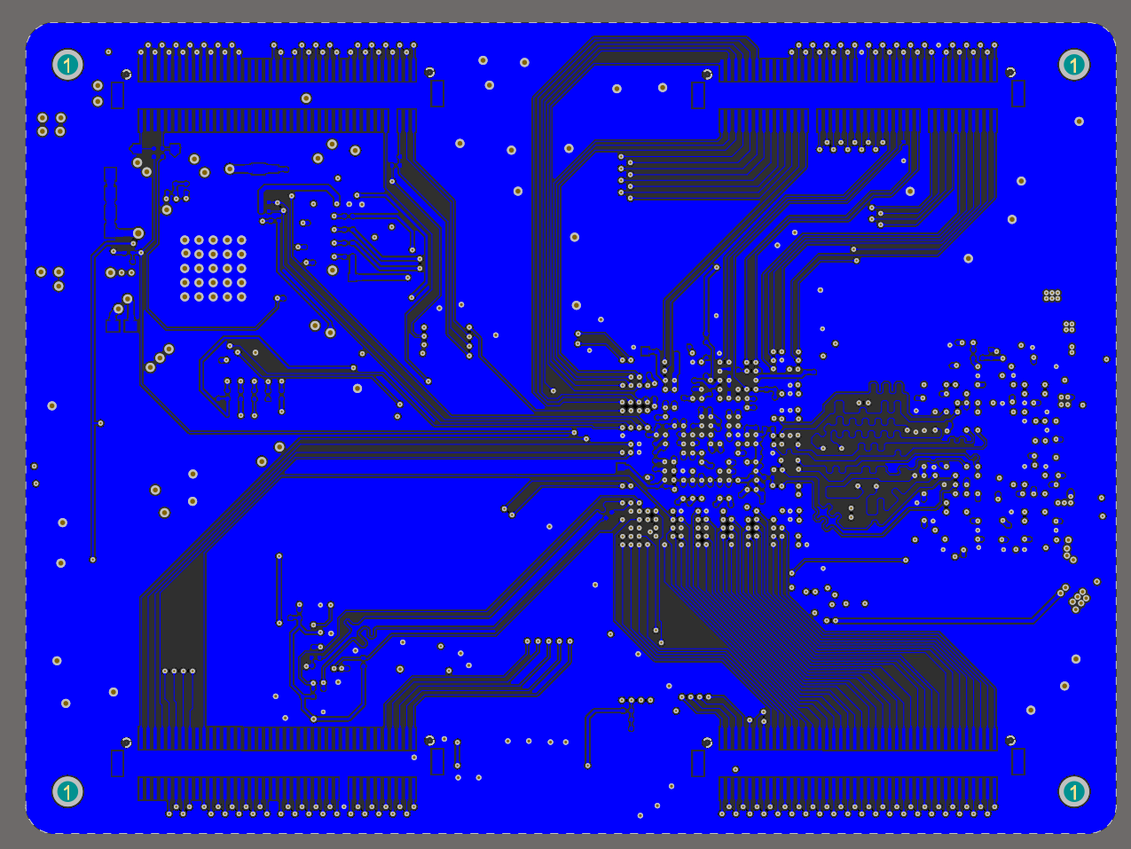

最近这一两年,AI搞得也是比较火热,3588这个性价比,说实在话,不是太好,千把块的核心板还不如买个手机摆着,估计瑞芯微自个也看到了问题,出了一个3567,综合来看,性价比还可以,感觉还是有市场的,业余期间搞一下
花了两个礼拜,断断续续的搞,终于是把线拉通了,接下来把等长和差分捋一下,再把电源好好扯一下,就打个样试试看
目前主要问题就是个头有点大,不过考虑到是首版,先把线走通,然后慢慢缩小吧
关于接口,当时考虑了邮票孔,金手指和BTB,各有各的优缺点,也是纠结了一通
邮票孔的话,这个芯片出线多,做太多的引脚核心板就很大了,不太合适
金手指在考虑内,不过类似DDR的那种,也是比较长
最后选择了BTB,不过回头贴片是个值得担忧的问题,就怕歪了
ps:这个月感觉有点克我,干啥啥不行,也是**了

Re: 【RK3576】BTB核心板
挺不错的啊,我不是很懂,看着DDR的内层参考地不完整
