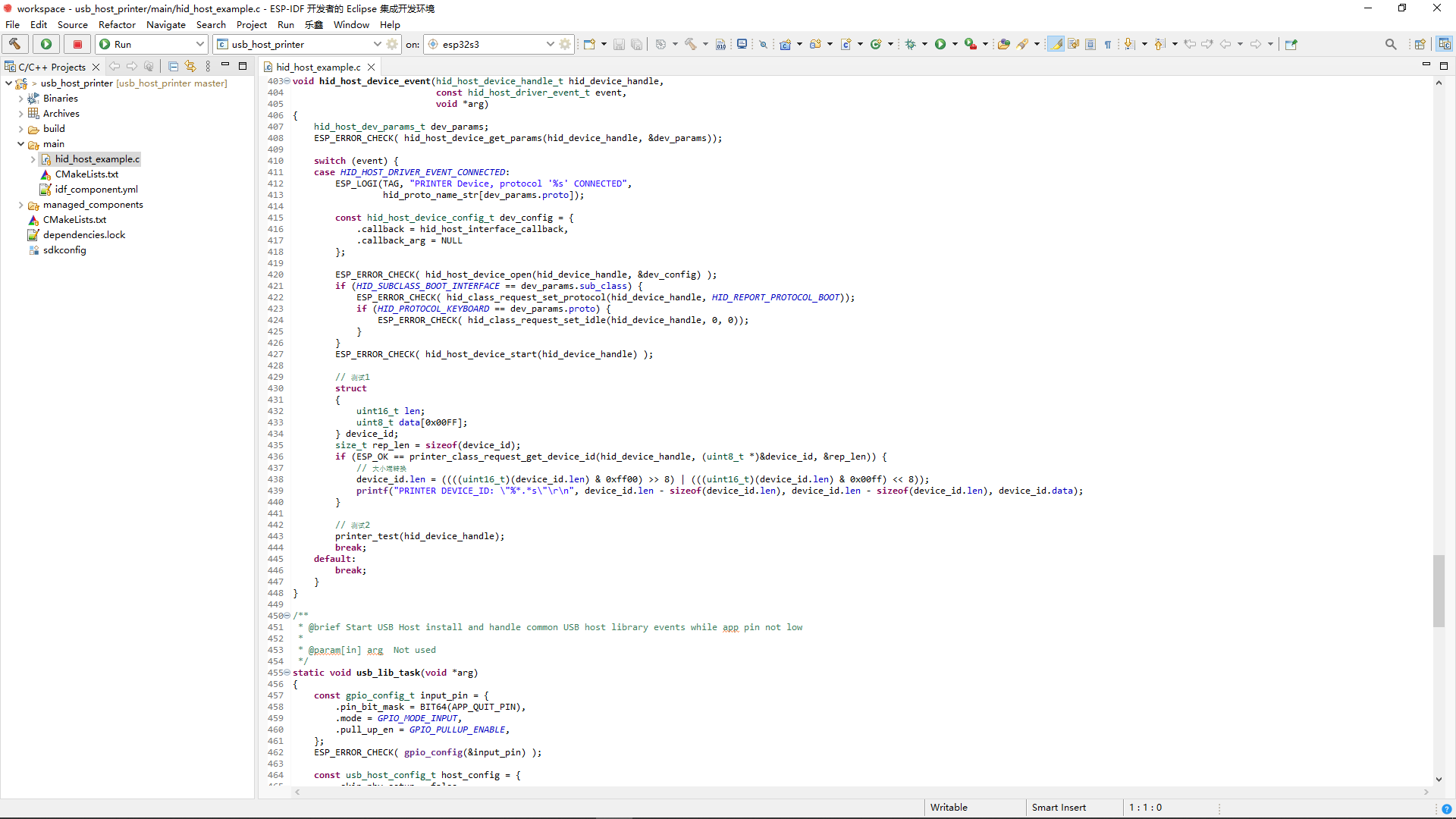

USB做主设备,连接控制外部打印机的源码有吗?
#7 2026-06-11 15:09:58
大白创客
注册时间: 2025-10-10
Re: ESP32S2/ESP32S3的usb配置成usb printer类(打印机类)(从模式)
@BMN李 有了。

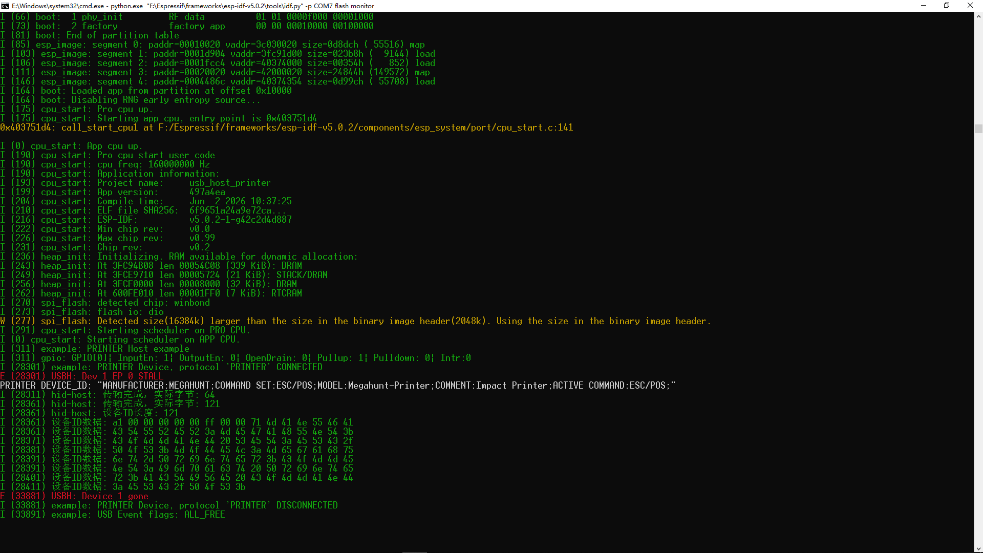

/files/members/17196/O1CN013xf9og1wWKIfdeIrx_!!846176315.png
/files/members/17196/O1CN017CZI8k1wWKIdvsoXW_!!846176315.png
您好,想问一下,这个把 esp 模拟成打印机,电脑要发什么数据给打印机可以打印呢?
这是文字打印机还是 CMYK 打印机?

@dukelec
一般是取决于电脑上位机或者电脑驱动发过来的指令集,接触到的有ESC/POS、TSPL这些。设备端解析指令集来打印。
