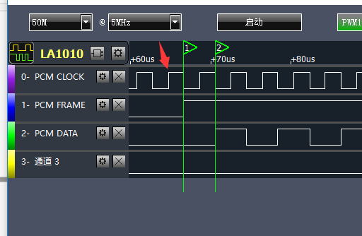

esp32更新i2s接口,clk触发方式
esp32的i2s接口,clk为下降沿触发;
想改为上升沿触发,请问如何更改?
谢谢。

为什么要修改呢?
#3 2018-05-12 23:37:41
已发帖子: 9,435
Re: esp32更新i2s接口,clk触发方式
I2S貌似不可以配置, SPI可以。
如果真是这样,只能交换主从了。
http://infocenter.nordicsemi.com/index.jsp?topic=%2Fcom.nordic.infocenter.nrf52832.ps.v1.1%2Fi2s.html
TX data is written to the SDOUT pin on the falling edge of SCK, and RX data is read from the SDIN pin on the rising edge of SCK. The most significant bit (MSB) is always transmitted first.
TX数据在SCK的下降沿写入SDOUT引脚,而RX数据在SCK的上升沿从SDIN引脚读取。 最重要的位(MSB)总是先传送。
