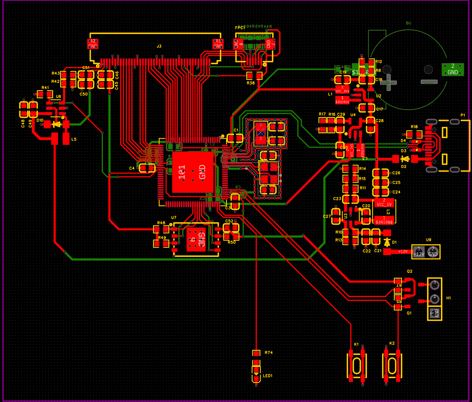

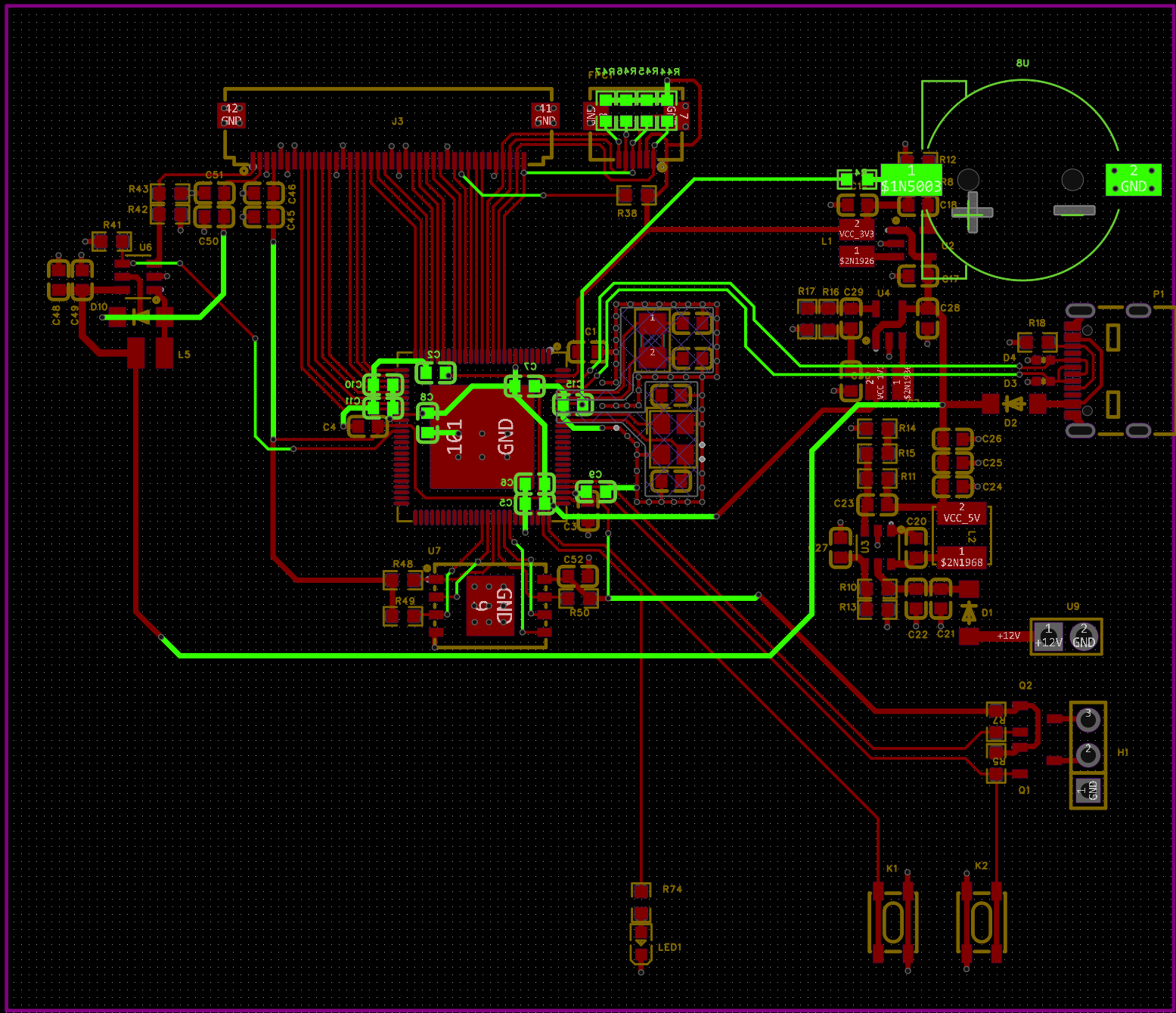

新手画了个D133EBS最小系统板,请大佬们帮我找找问题?交流起来

还是遵循官方的硬件指南吧:
- 高速信号(EMMC、SD卡、RMII、RGMII、USB、LVDS、MIPI、DVP) 避免跨越不同参考平面
- QSPI接口 SPI_MOSI、SPI_MISO、SPI_WP、SPI_HOLD、SPI_CLK、SPI_CMD需等长约束(长度差建议不超过20mil)
- USB_DP、USB_DM需等长约束(长度差建议不超过10mil),差分对90欧姆阻抗匹配
等等
特别是USB,换层太多,还没走差分线

感谢您的指导,
USB是差分对,换层太多的问题我打算将电源部分挪到其他地方 ;
QSPI我只做了粗略的等长控制,我会进一步调整;
