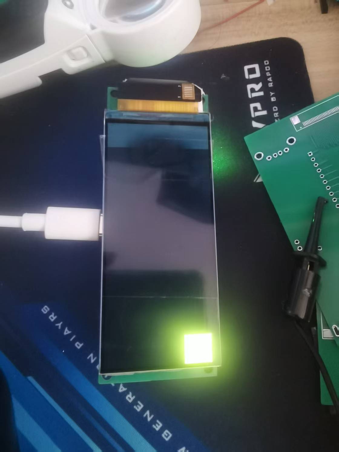

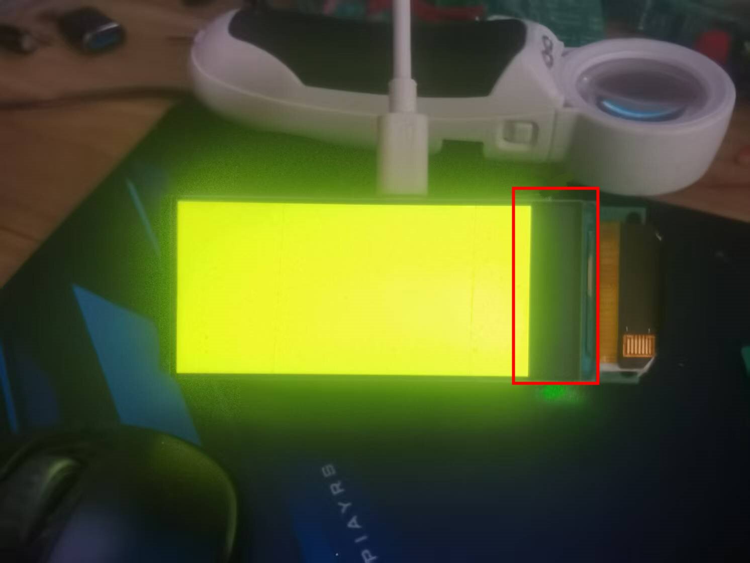

st7701s 412 960屏幕裸奔显示不全
st7701s 412 960屏幕裸奔显示不全,有一部分开机显示一点然后就不在显示了。 用的是tcon+buffer. 怎么改参数都不行。求助。
如何调啊。或者调整方向。412*960分辨率。

采集波形是这个样子, 上面紫红的是时钟, 第二个是DE 上拉到vcc.  第三个是Vertical , 第三个是horizontal。 第四个是RGB颜色。
Vertical 的低电平位置为啥是一堆翻转高低高低高低反复。horizontal是一个低电平。如何调。
