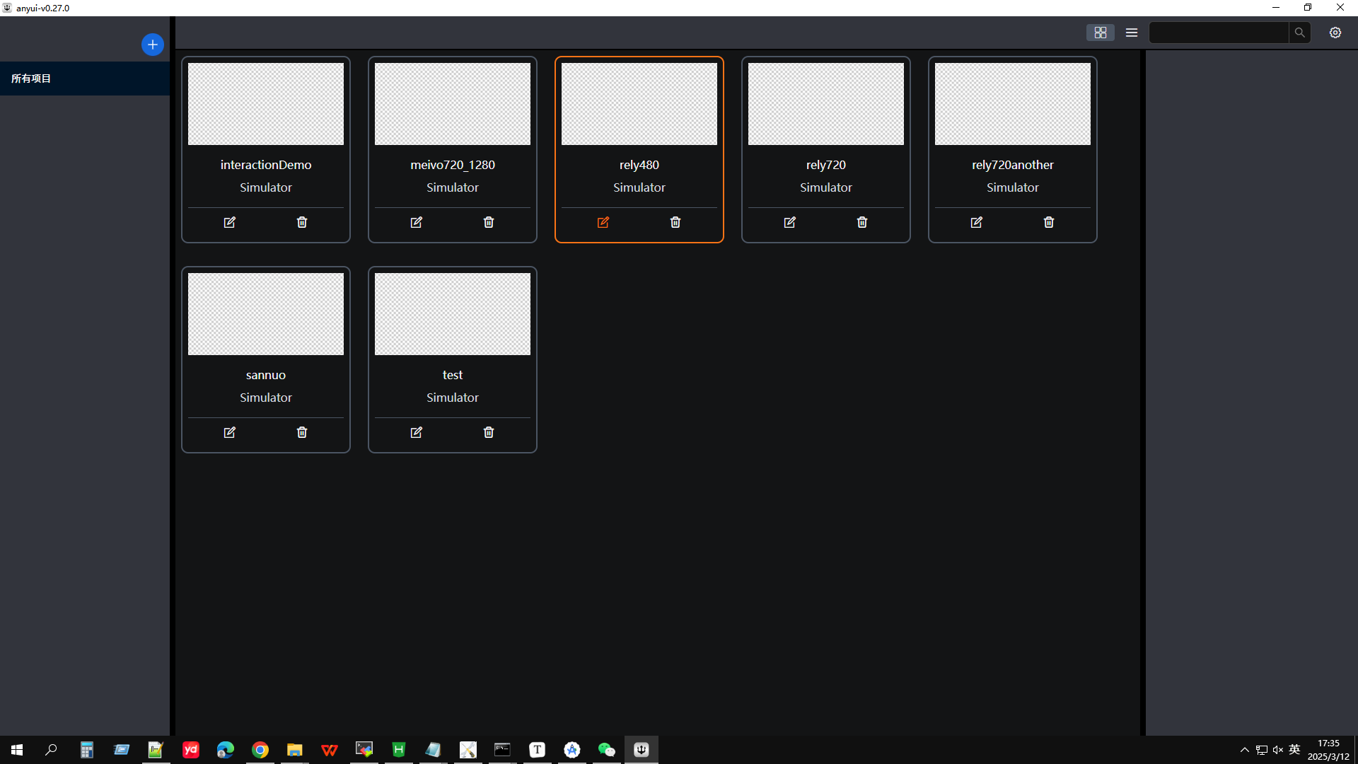

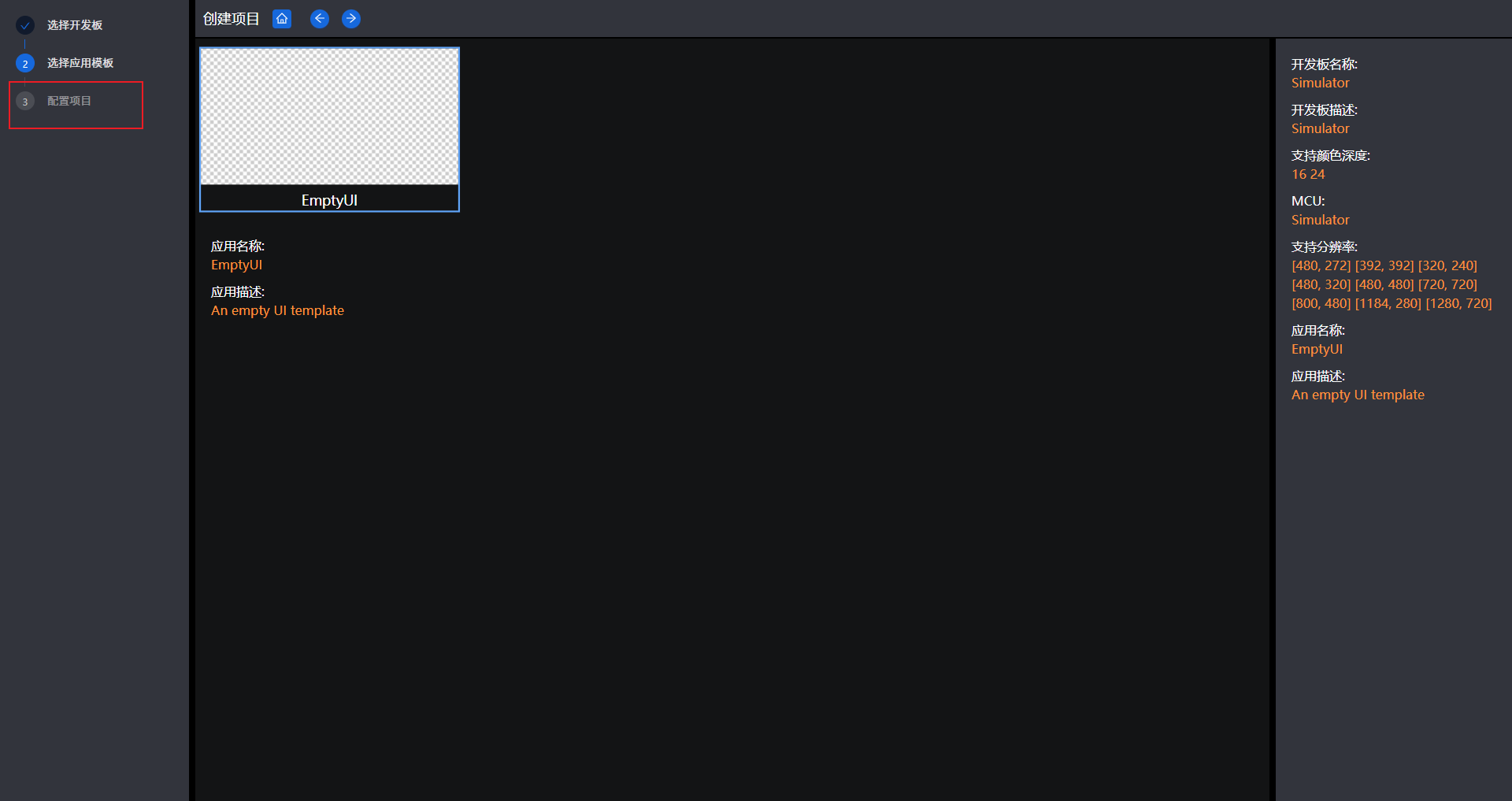

1. 创建项目

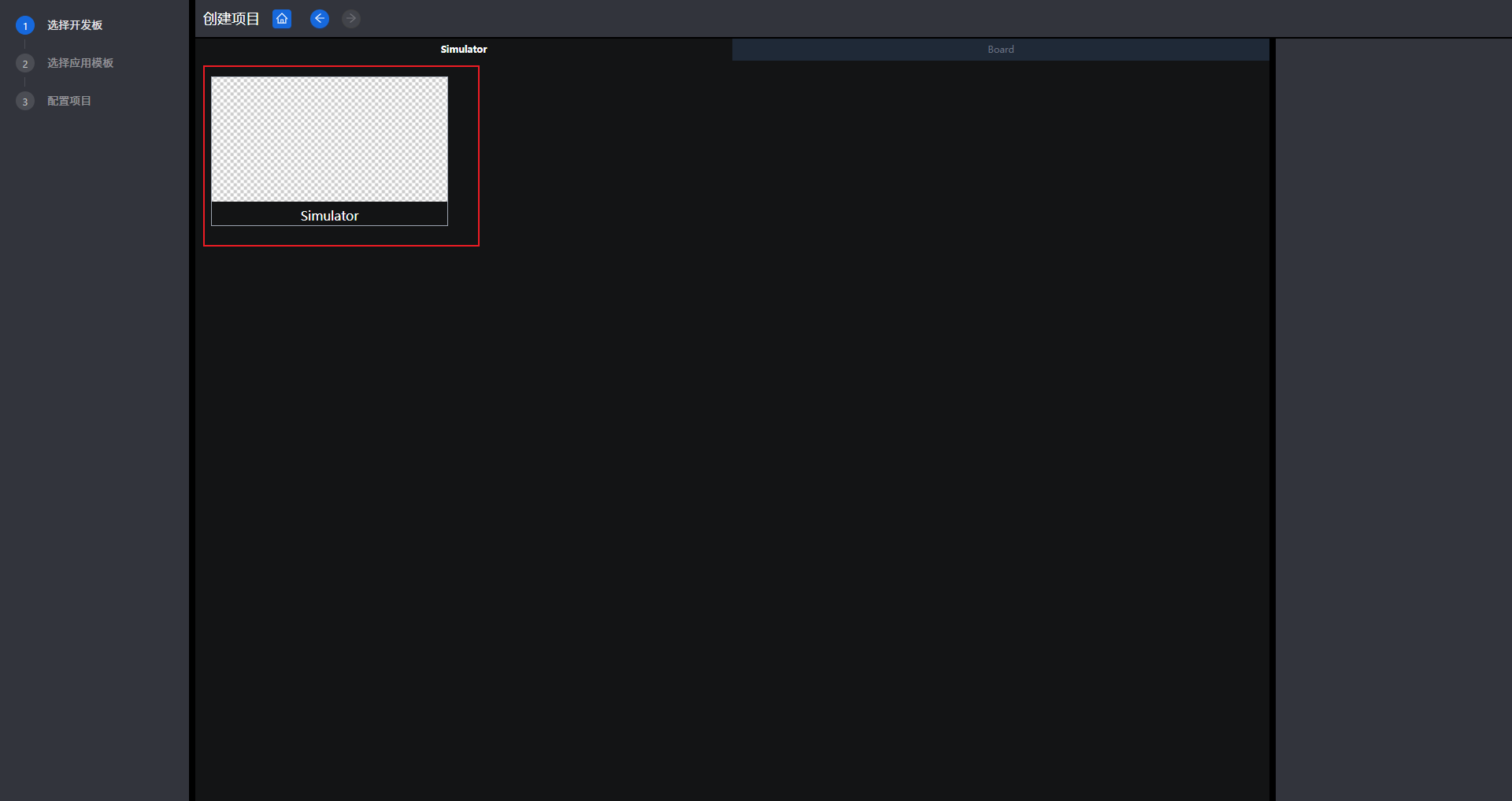

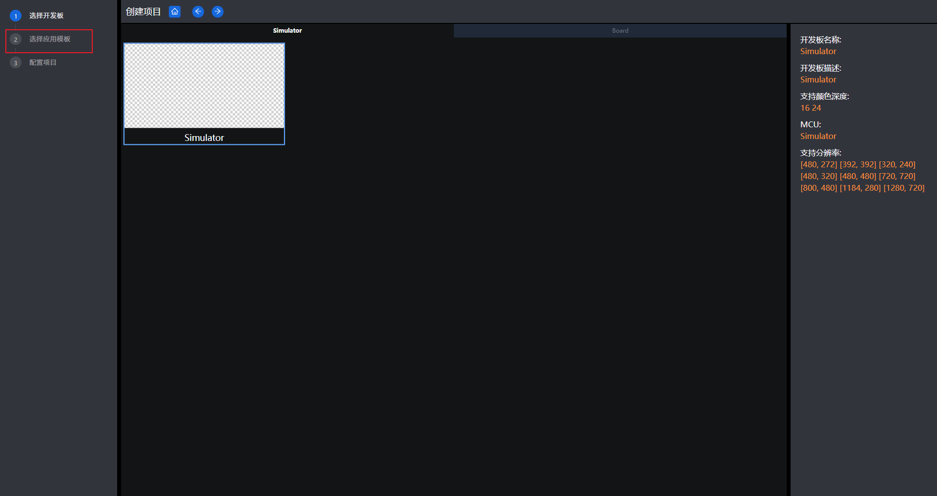

①点击“+”号按钮
②单击选中Simulator

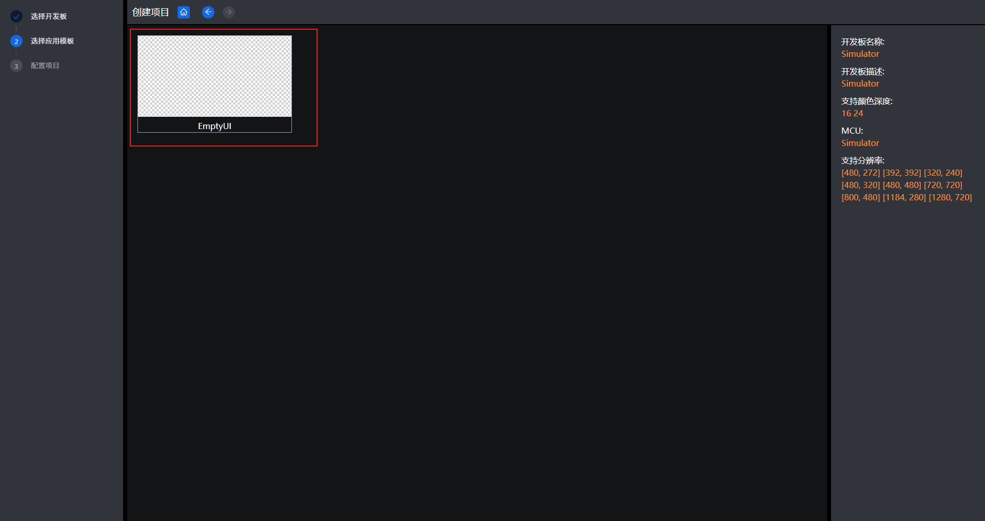

③单击选择应用模板
④单击选中EmptyUI
⑤单击配置项目

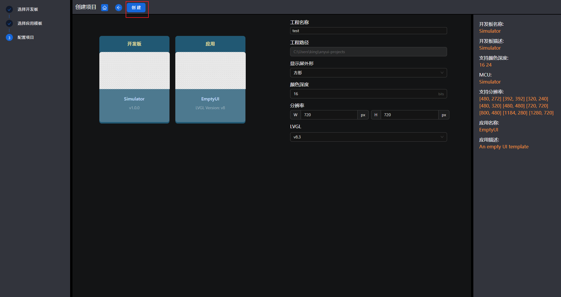

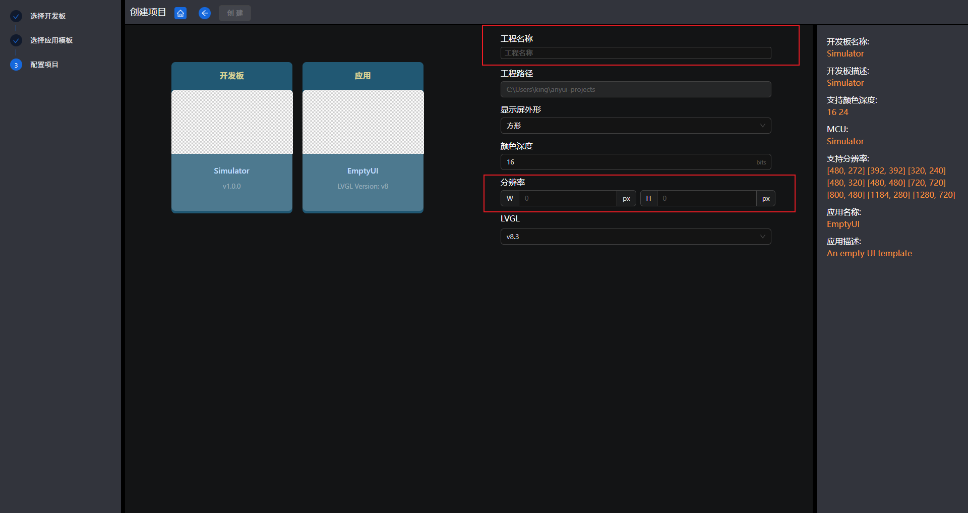

⑥填写工程配置参数
填写工程名称和画布的分辨率,其他参数有需要修改的也可修改。
⑦点击创建按钮,创建项目

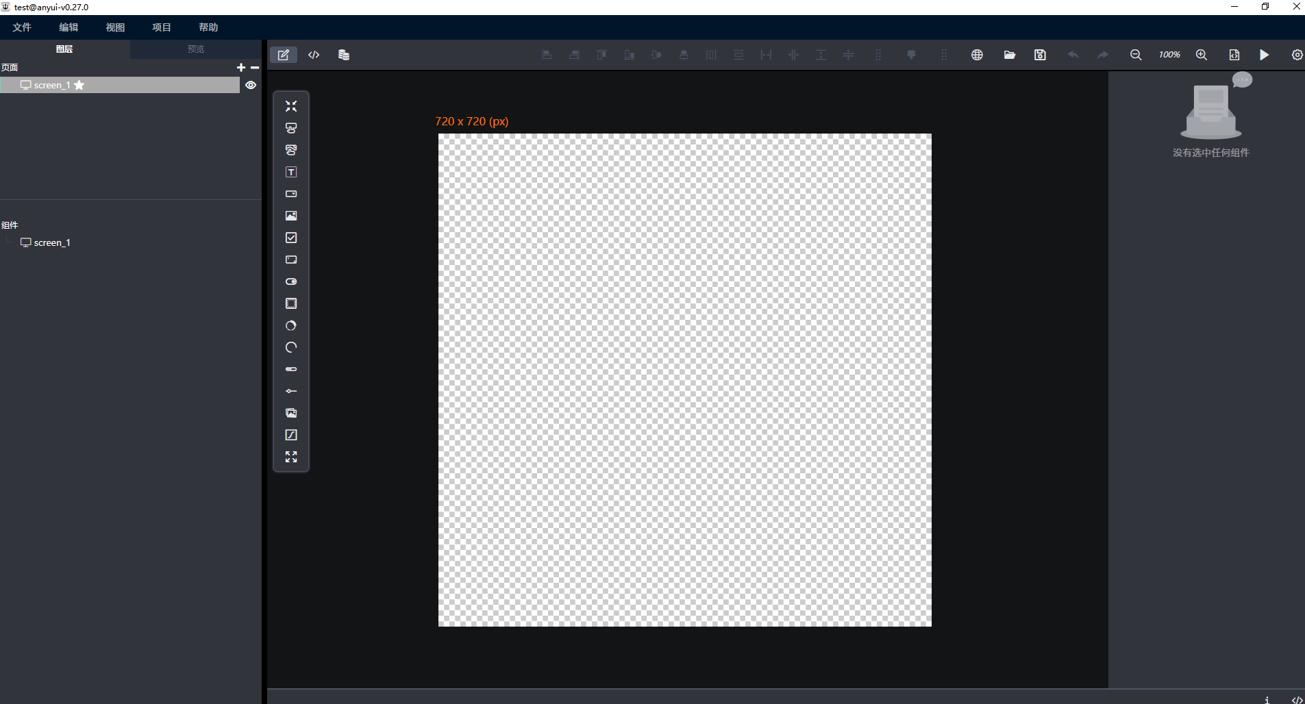

创建成功后跳转到项目的编辑页面。
2. 模拟测试

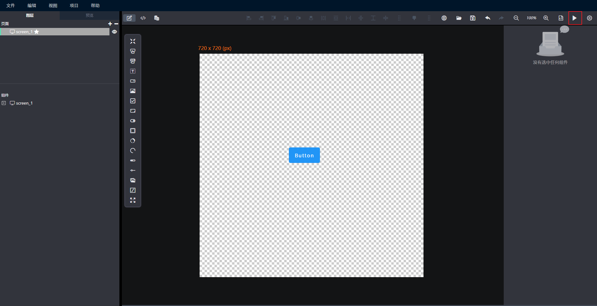

①将Button组件拖到画布中
②点击运行按钮,运行模拟器

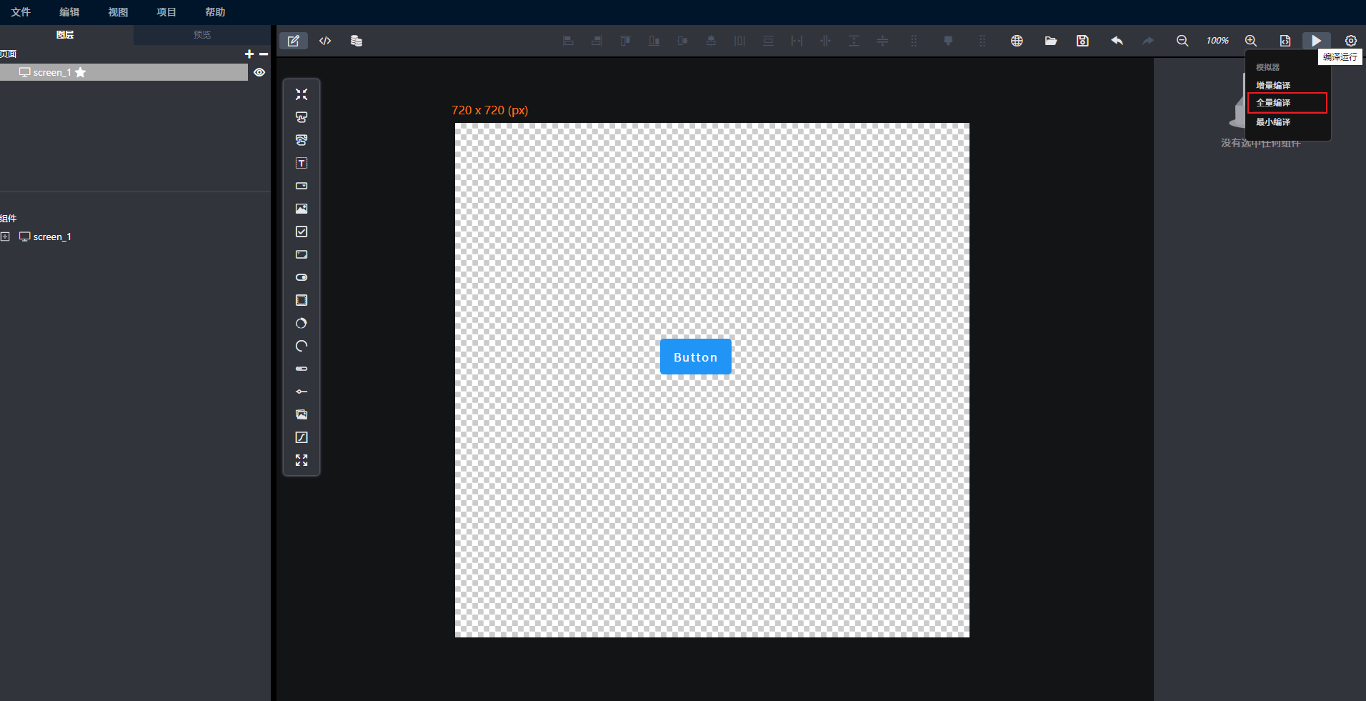

③选择全量编译
  #全量构建
强制全面构建项目。将执行以下操作:
清理生成的文件
为屏幕生成源代码
转换资源(图片 / 字体 / 动画矢量图)
编译整个项目
运行项目
此模式适用于首次构建,或者当一些顶级头文件发生更改时,例如 lv_conf.h。
  #增量构建
以增量方式构建项目。将执行以下操作:
清理生成的文件
为屏幕生成源代码
编译自动生成的代码
运行项目
此模式适用于大多数情况,除非一些顶级头文件发生更改,例如 lv_conf.h。
  #最小构建
以最小化方式构建项目。将执行以下操作:
为屏幕生成源代码
构建自动生成的代码
运行项目
此模式适用于在没有资源更改时进行构建,这意味着:
*你没有更改组件的任何图片引用
*你没有更改组件的任何文本内容、字体大小或字体系列
*你没有更改组件的任何动画矢量图引用

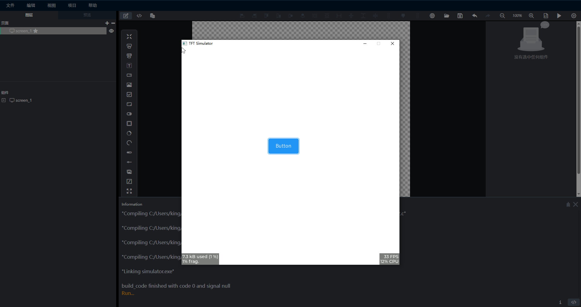

④观察模拟器结果
