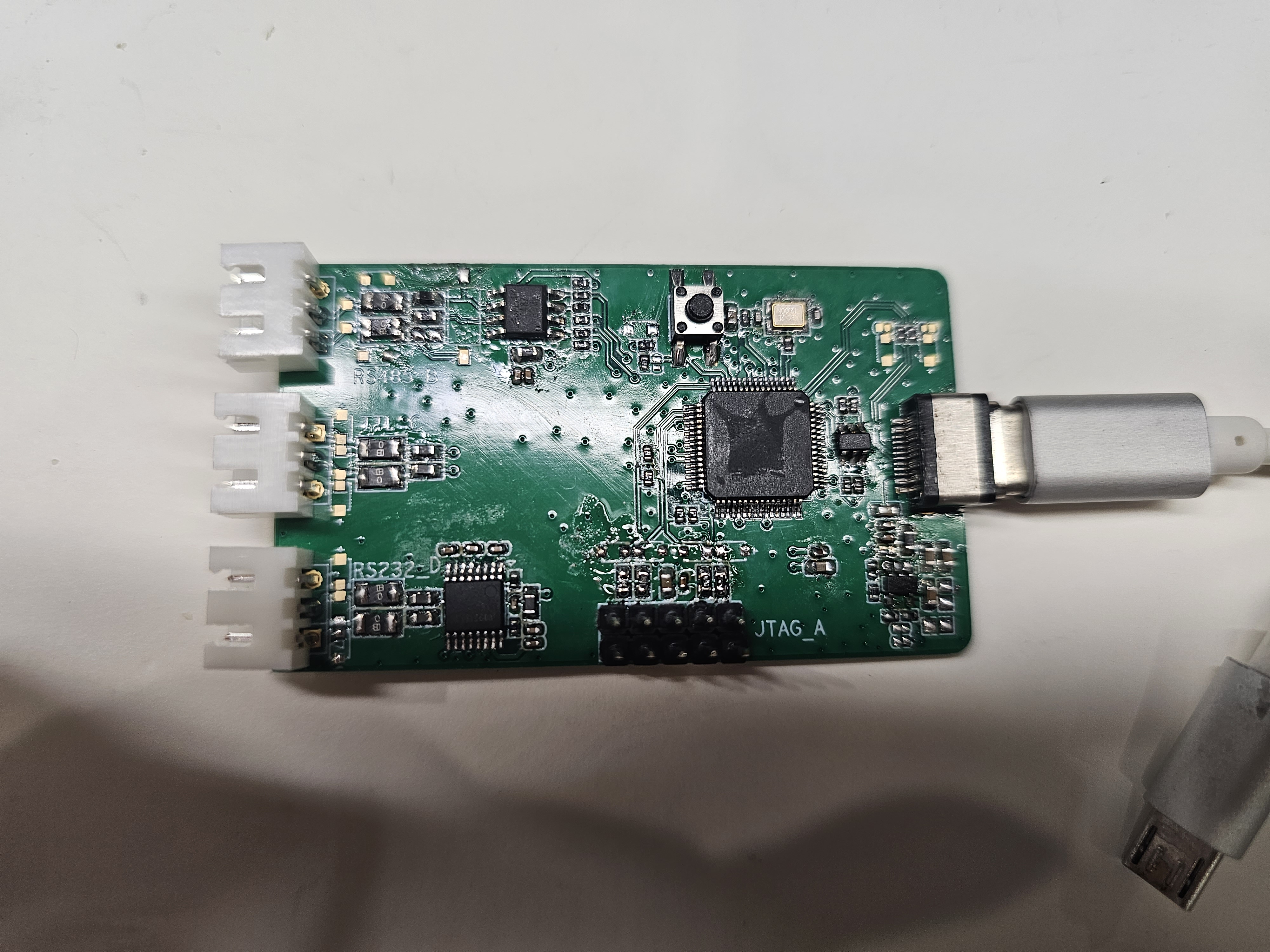

1、自制了一个FT4232小板子,想要实现1JTAG+3UART,A做JTAG,B做RS485(支持收发切换使能),C做TTL,D做RS232
2、目前已验证JTAG功能正常(使用网上的固件)
3、存在的问题,如果使用网上的JTAG固件后(固件默认不支持B通道的RS485收发使能切换),再使用FT_PROD工具设置B通道的“RI as RS485 Enable”后JTAG无法使用,RS485可以正常使用(说明切换功能设置成功),观察到FT_PROG设置完成后原本写入“Xilinx标志”的部分内容(vivado用于识别jtag)被修改
4、请教一下大家,这个问题能否解决,A通道支持JTAG的同时B通道支持RS485收发自切换,是否需要重新编写固件
