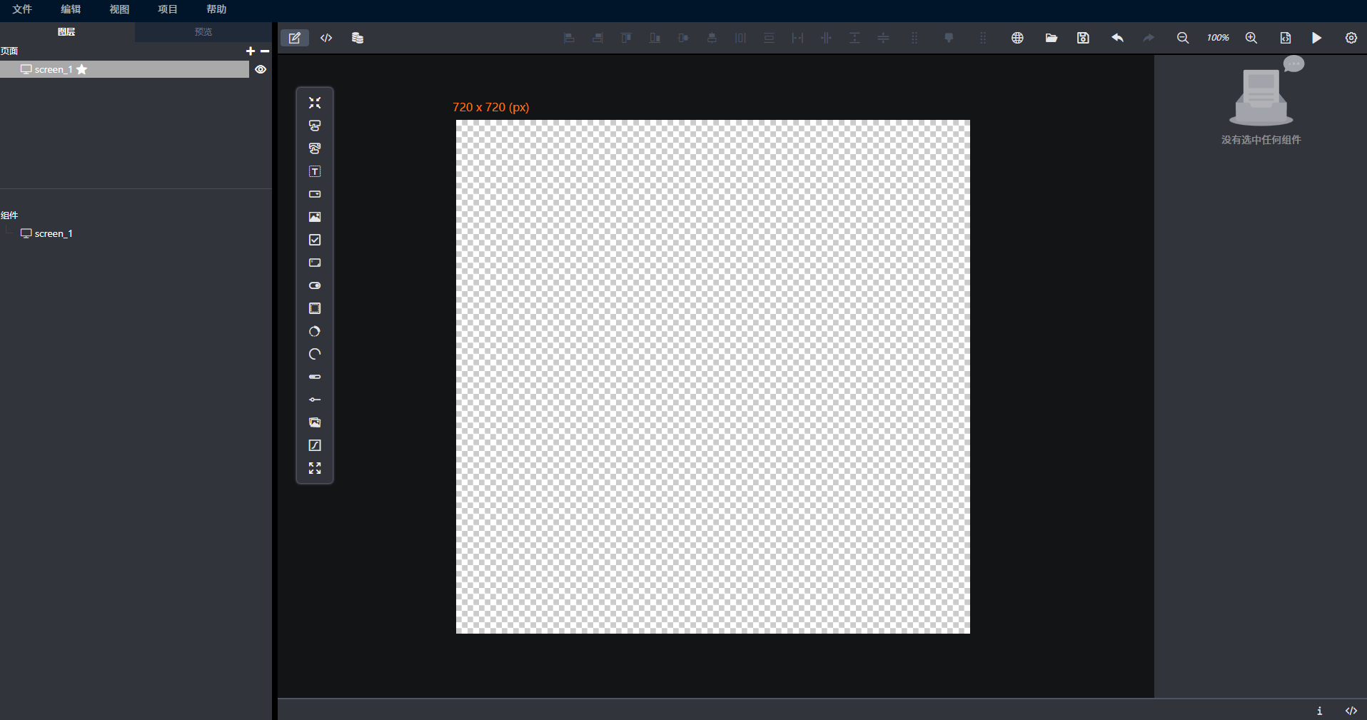

一. 编辑界面介绍
1.菜单栏
① 文件
文件选项点击有新建、打开、保存、关闭下拉按钮。
新建:点击跳转到新建项目页面。
打开:点击跳转到项目列表页面。
保存:保存当前项目的修改。
关闭:点击关闭当前项目,暂未实现功能。
②编辑
编辑选项点击有重命名、编辑、回退、重做、复制、粘贴、删除、隐藏、显示、锁定、解锁、保存为自定义控件下拉按钮。
重命名:点击对选中的组件重命名。
编辑:暂未实现功能。
回退:回退上一步操作。
重做:暂未实现功能。
复制:点击复制所选的组件。
粘贴:点击粘贴已复制的组件。
删除:删除已选中的组件。
隐藏:隐藏选中的组件。
显示:显示选中的组件。
锁定:锁定选中的组件,已锁定的组件无法修改。
解锁:解锁选中的已锁定的组件。
保存为自定义控件:将选中的组件保存为自定义组件,可在自定义组件库中找到,方便复用组件。
③视图
视图选项点击有放大、缩小下拉按钮。
放大:点击放大画布。
缩小:点击缩小画布。
④项目
项目选项点击有项目配置、生成代码、增量编译、全量编译下拉按钮。
项目配置:点击弹窗屏幕管理配置窗口,可以开关屏幕管理功能。

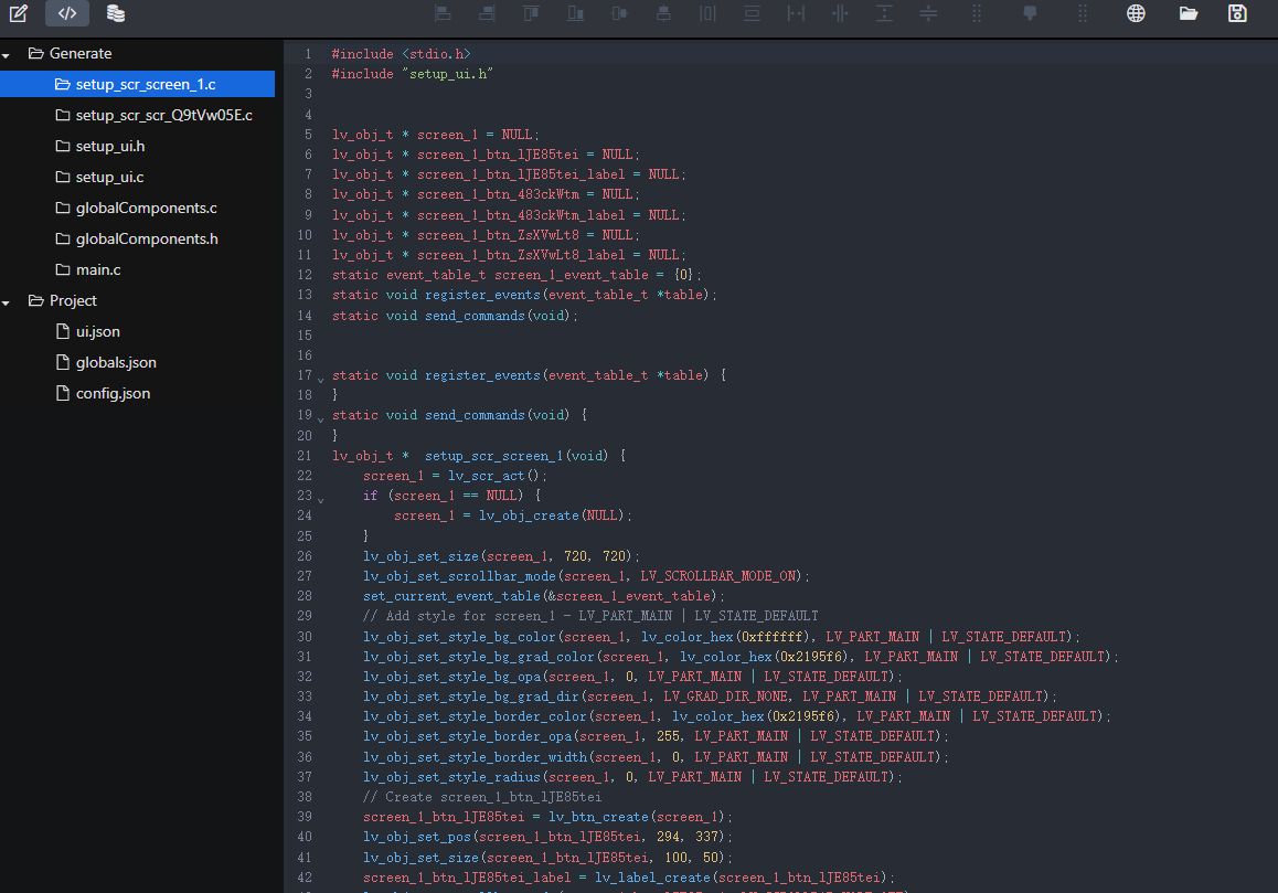

生成代码:点击生成C语言代码,路径在项目的generated目录下。
增量编译:点击进行增量编译,编译成功后运行模拟器。
全量编译:点击进行全量编译,编译成功后运行模拟器。
⑤帮助
帮助选项有关于、版本说明、使用指南下拉按钮。
关于:显示系统和软件信息。
版本说明:点击跳转到版本信息网页,可查看历史版本信息以及对应的修改内容。
使用指南:点击跳转到官网的教程。

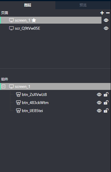

2.图层与预览窗口
图层包含页面和组件两部分。页面带有星号的是主界面。“+”新增页面,“-”删除选择的页面。点击眼镜图标可隐藏页面。组件是基于页面的控件树,单击选中控件并拖动可以调整控件层级。最上层控件优先显示,会遮盖下层控件。

4.页面编辑、代码预览、资源管理
页面编辑视图可以对页面编辑,为初始页面。
代码预览视图可以预览生成的代码。

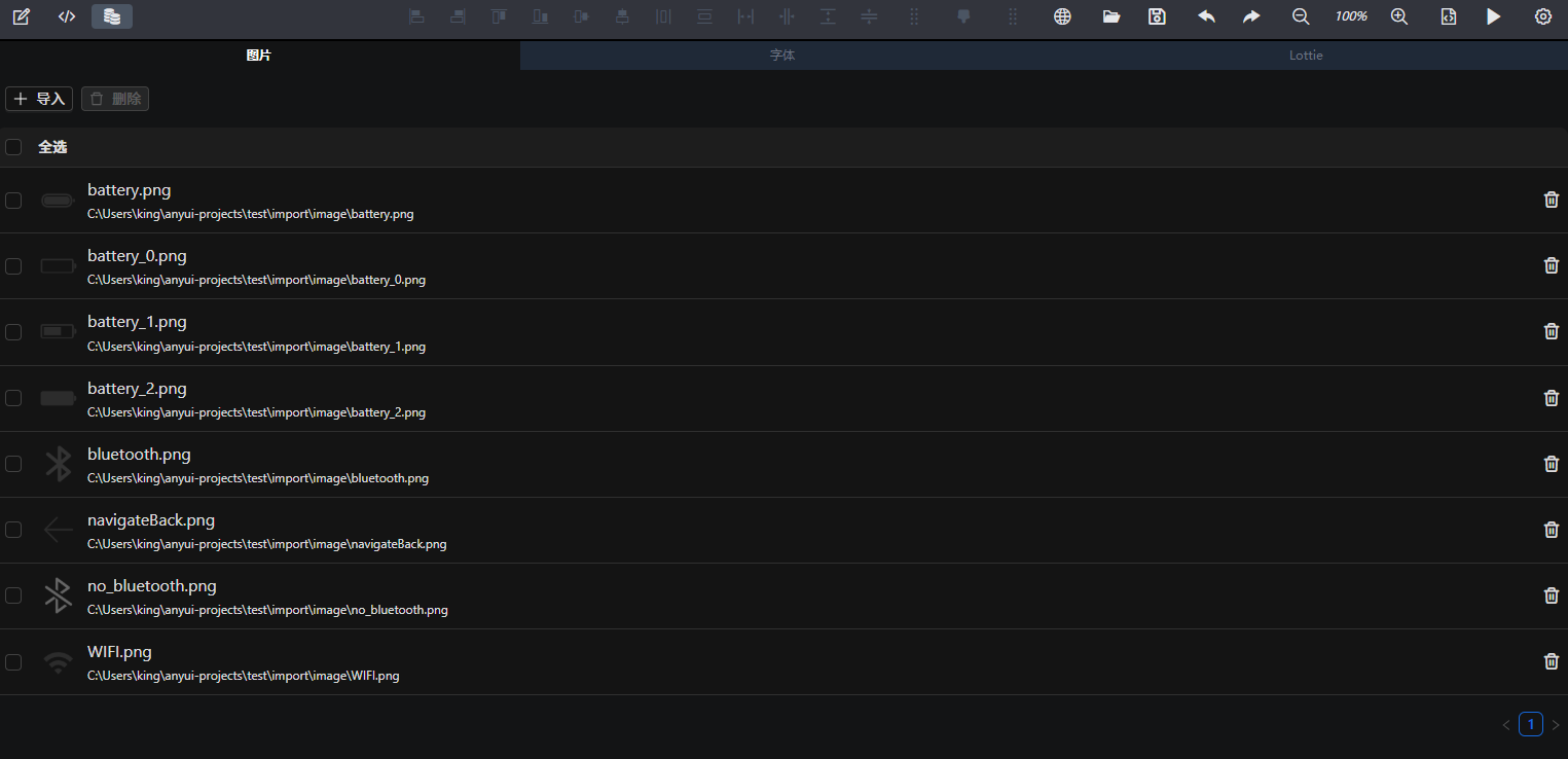

资源管理视图可以添加图片、字体、Lottie动画资源。

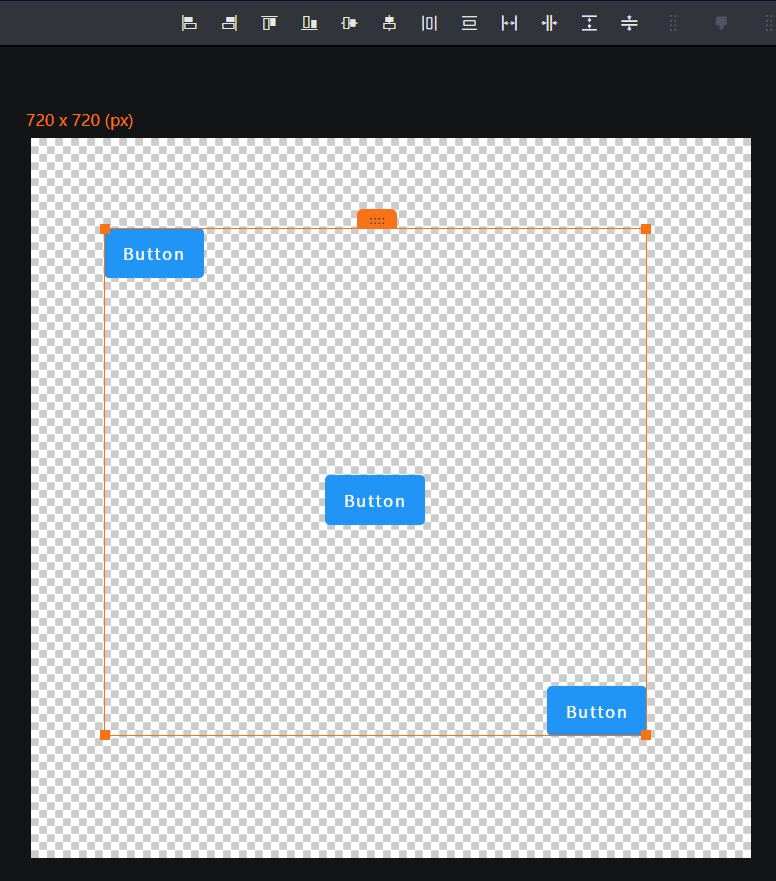

5.多个控件位置调整

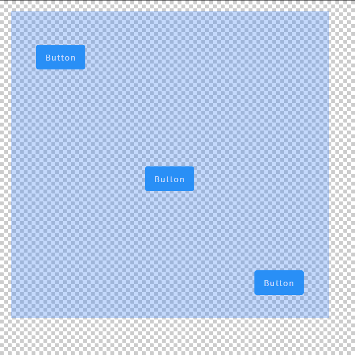

鼠标框选多个组件后可对整体做位置调整。从左到右依次是左对齐、右对齐、顶部对齐、底部对齐、水平居中、垂直居中、水平间距等距、垂直间距等距、水平间距拉伸、水平间距缩小、垂直间距拉伸、垂直间距缩小。

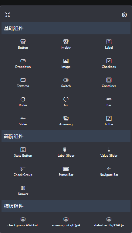

7.控件栏
从上至下依次是收起、按钮、图像按钮、文本、下拉列表、图像、勾选框、文本框、开关、容器、滚动框、圆弧、Bar、滑块、动画、Lottie、扩展。控件可拖动到画布中。
扩展:点击扩展可选择使用高级组件和自定义模板。

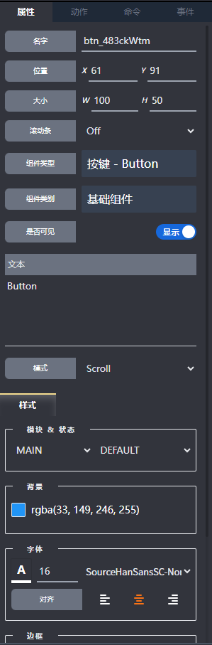

8.控件的属性和事件
属性面板可以修改控件的样式。动作里可设置触发动作后执行的操作,比如点击按钮后跳转到某个页面。
