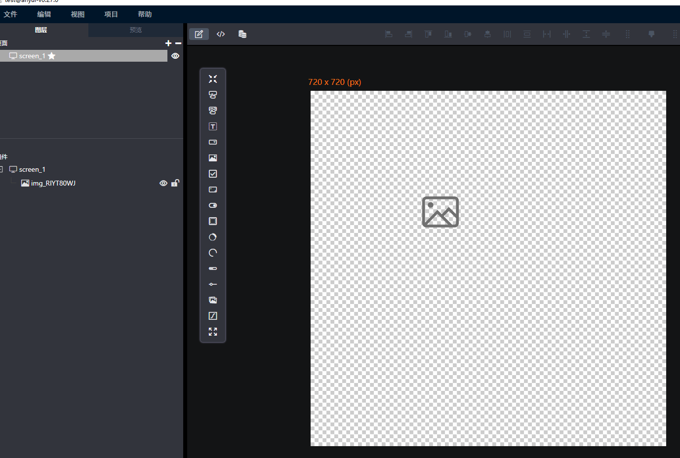

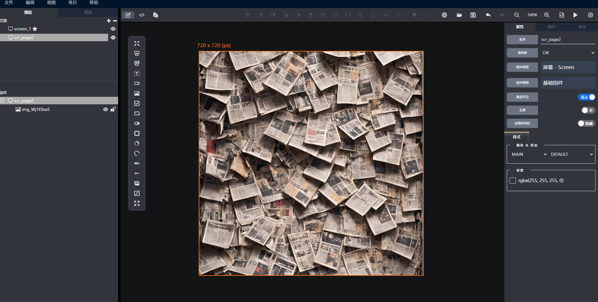

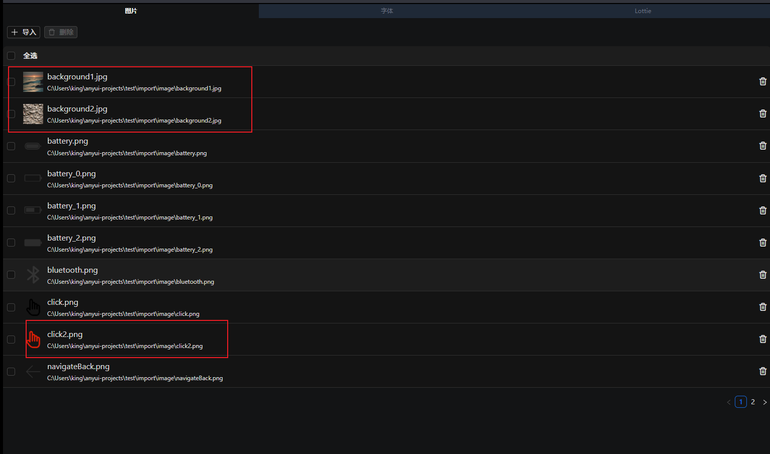

1. 导入图片资源

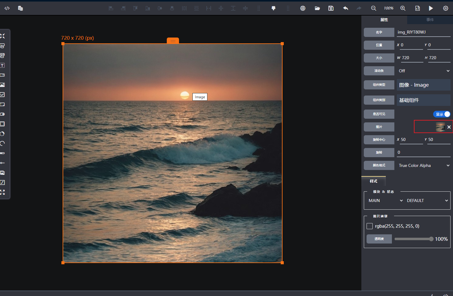

2. 拖动一个图像控件放入页面1

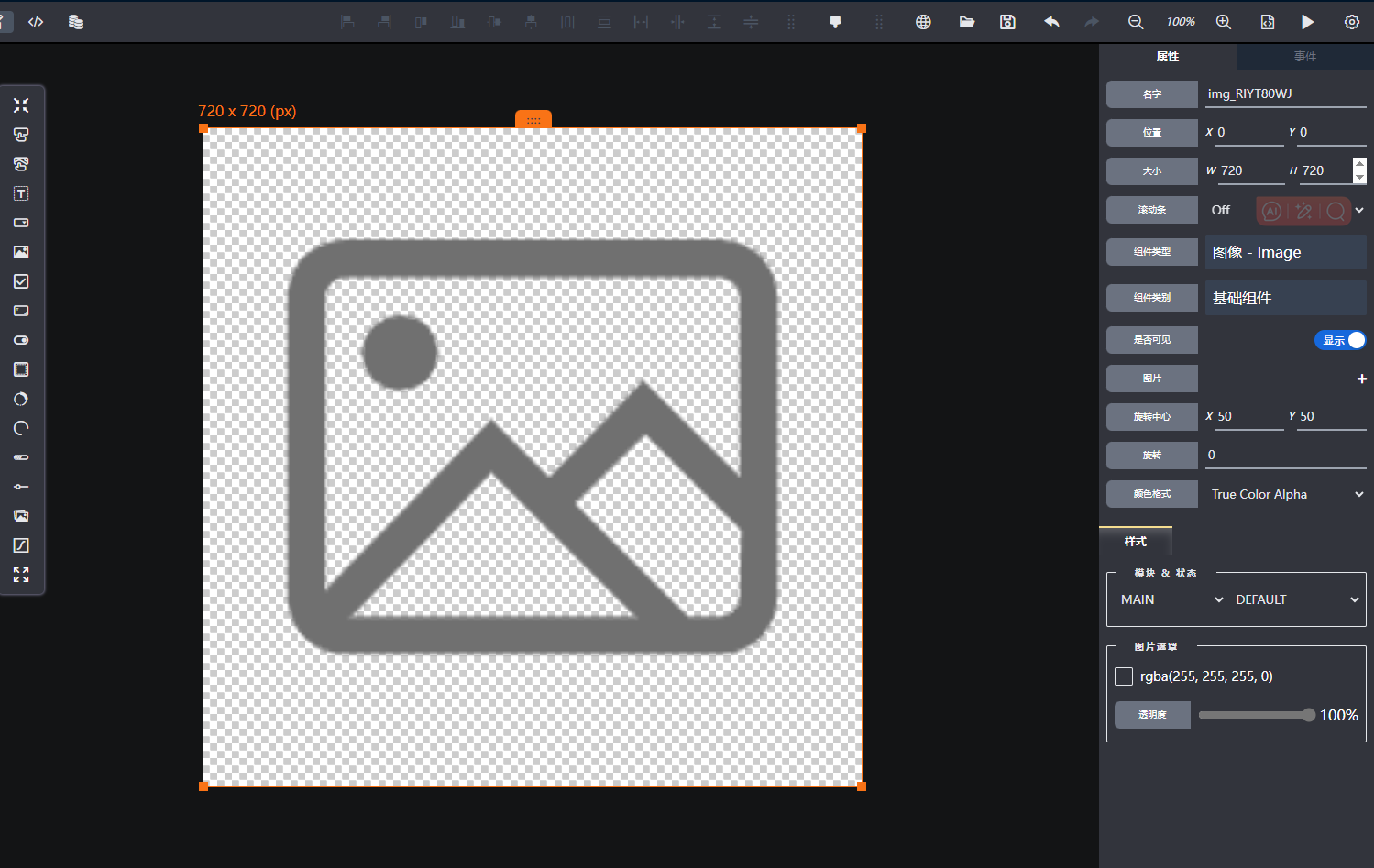

3.设置图像控件的位置为(0,0),大小为(720,720)
4. 为图片组件设置图片

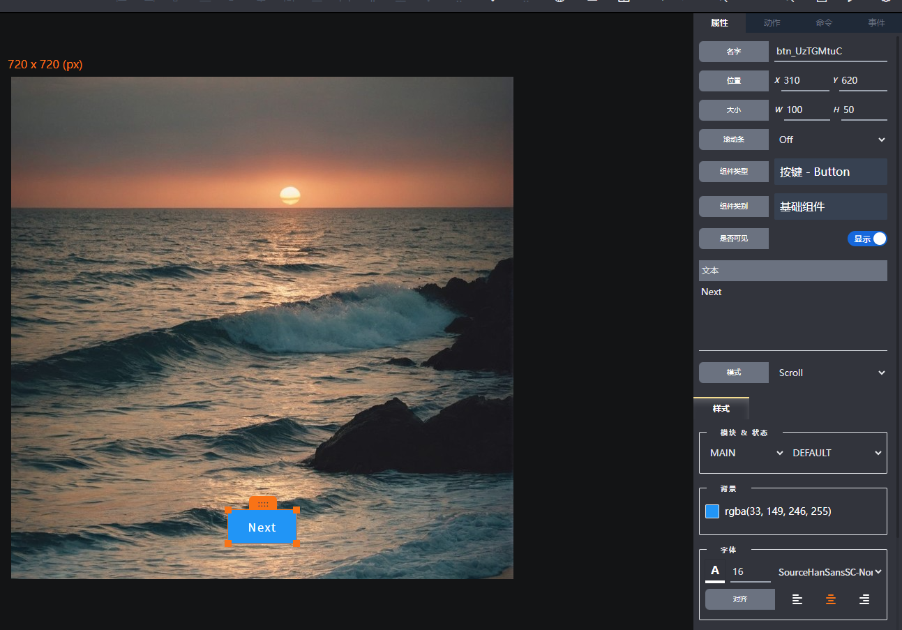

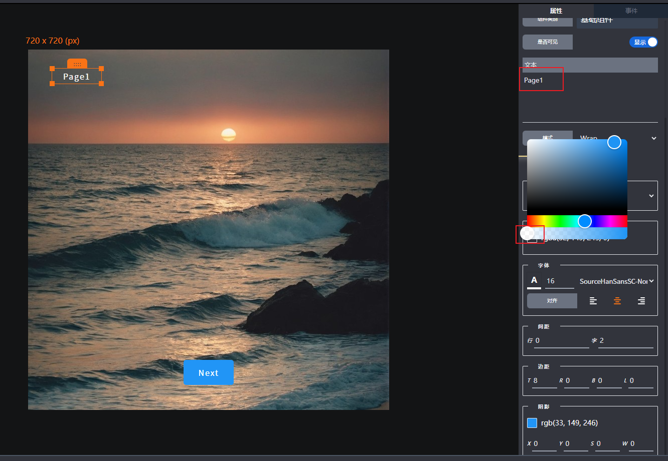

5.拖动按钮放入页面并修改按钮文本为Next
6.拖动文本放入页面。修改文本为Page1,修改背景透明度为0。
7. 点击"+"号新建一个页面,命名为src_page2。并设置好背景图片。

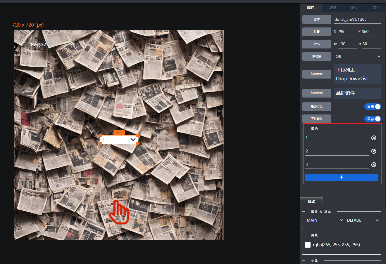

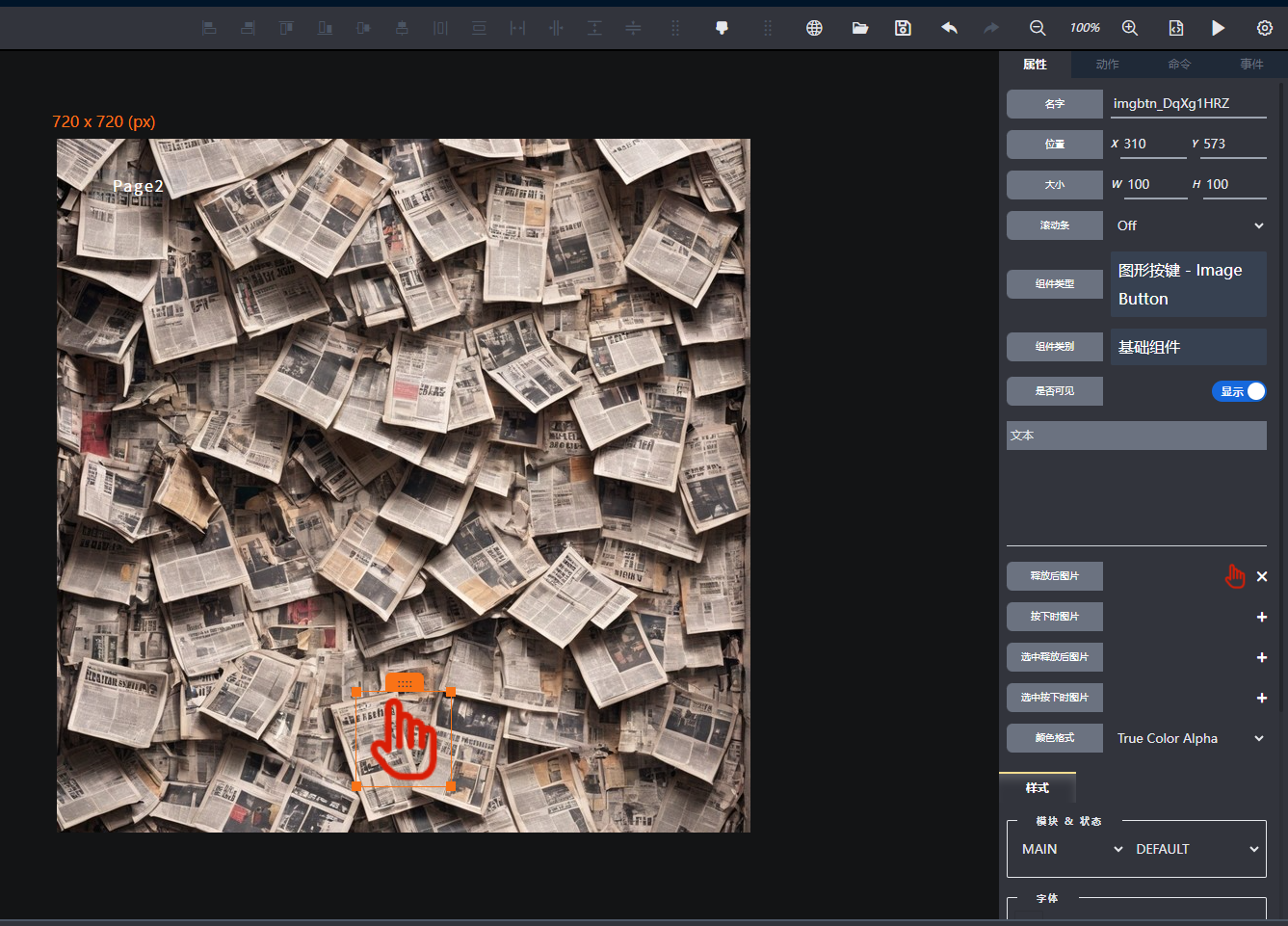

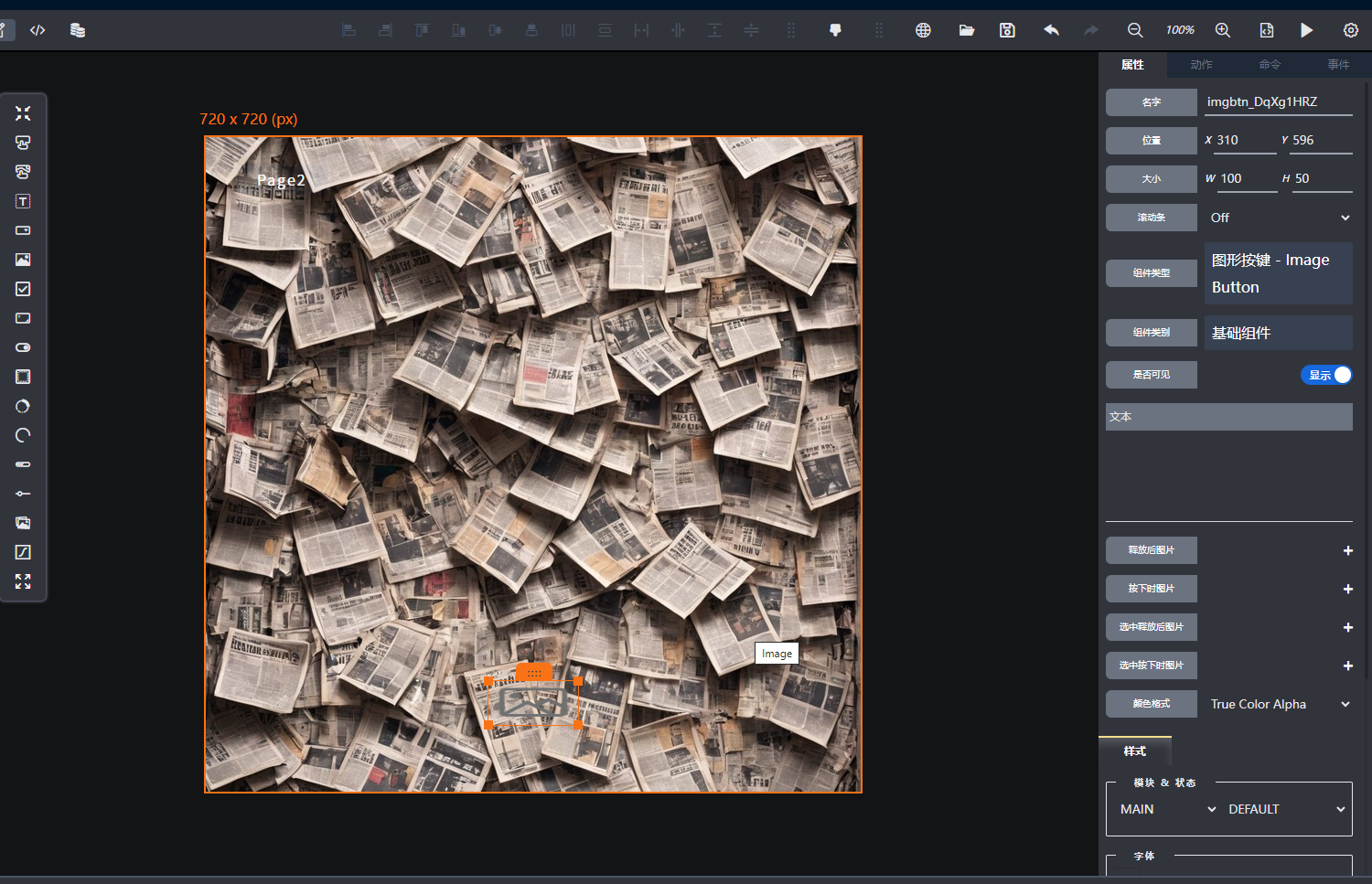

8. 拖动图像按钮组件放入页面,拖动文本控件放入页面(文本修改为Page2,透明度为0)
9. 为图像按钮组件设置释放后图片,并调整位置和大小
10. 拖动下拉框组件放入页面,并添加1、2、3三个选项

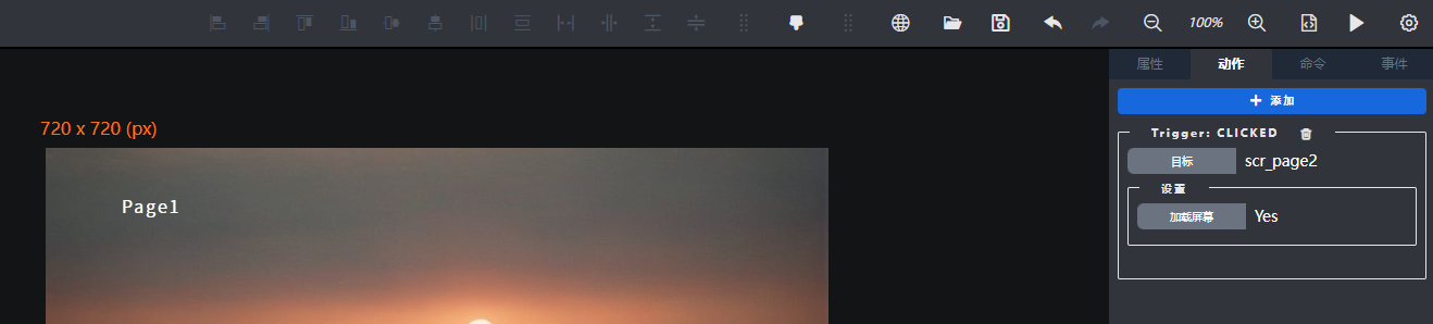

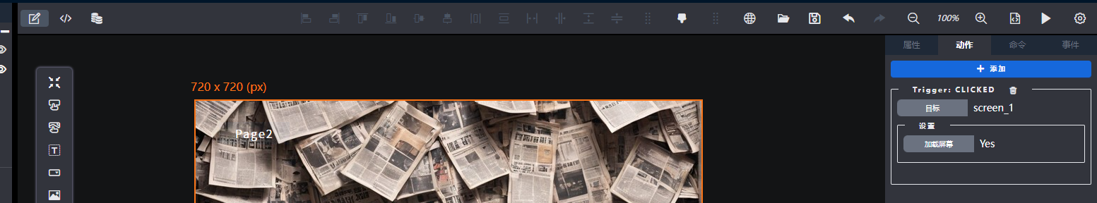

11. 设置页面1按钮的事件和页面2图像按钮的事件
让页面1跳转到页面2,页面2跳转到页面1。
