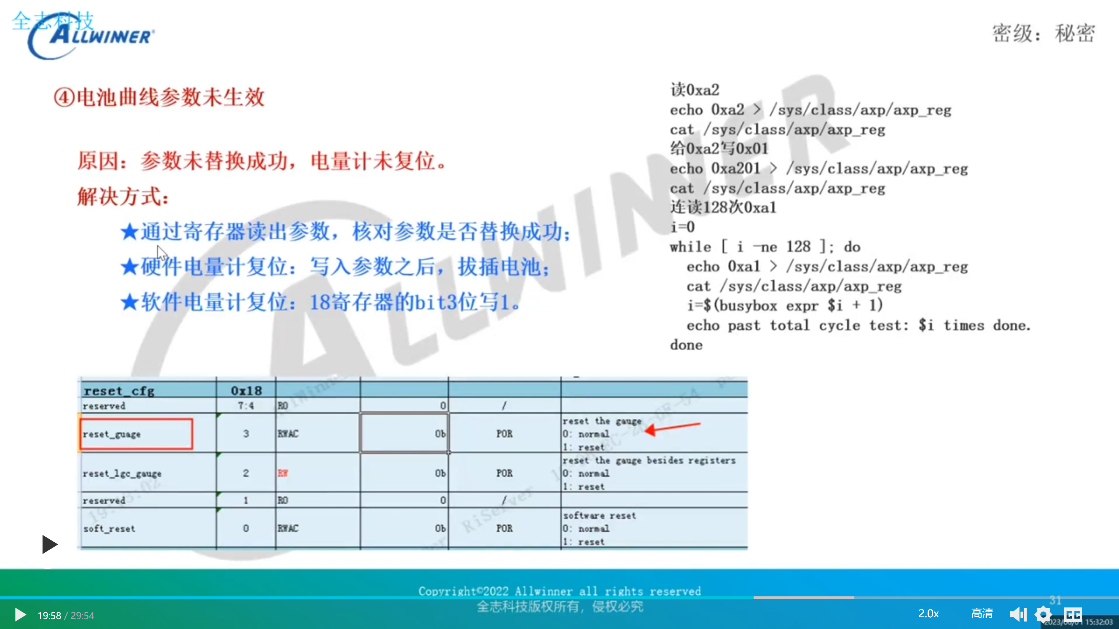

参考:
Tina_Linux_PMU_开发指南.pdf
AXP2101设计指南_V1.0.pdf
查看axp2101寄存器:
echo 0x14 > /sys/class/axp/axp_reg
cat /sys/class/axp/axp_reg
root@TinaLinux:/# echo 0x14 > /sys/class/axp/axp_reg
root@TinaLinux:/# cat /sys/class/axp/axp_reg
REG[0x14]=0x5
读取当前的充电状态:
# cat /sys/class/power_supply/battery/status
Discharging
读取电量:
root@TinaLinux:/# cat /sys/class/power_supply/battery/capacity
100
当前充电等级:
root@TinaLinux:/# cat /sys/class/power_supply/battery/capacity_level
Full
当前电压:
root@TinaLinux:/# cat /sys/class/power_supply/battery/voltage_now
4177000
电池温度:
root@TinaLinux:/# cat /sys/class/power_supply/battery/temp
300
echo 0xa201>/sys/class/axp/axp_reg
i=0
while [ $i -ne 128 ]; do
	echo 0xa1 > /sys/class/axp/axp_reg
	i=$(busybox expr $i + 1)
	echo past total cycle test: $i times done.
done
root@TinaLinux:/# cat /sys/class/power_supply/battery/serial_number
X-POWERS
另外,还支持 axp 驱动自定义节点 axp_reg 读写寄存器。但是这种用法是不推荐的,因为有标准
regmap 方式来读写寄存器,根本没必要用私有非标的方式。示例如下。
往axp寄存器0x0f写入值0x55:
echo 0x0f55 > /sys/class/axp/axp_reg
读出axp寄存器0x0f的值:
echo 0x0f > /sys/class/axp/axp_reg
0xA4 电量百分比寄存器:
root@TinaLinux:/# echo 0xA4 > /sys/class/axp/axp_reg
REG[0xa4]=0x64
REG17:bit3 写 1 电量计复位
