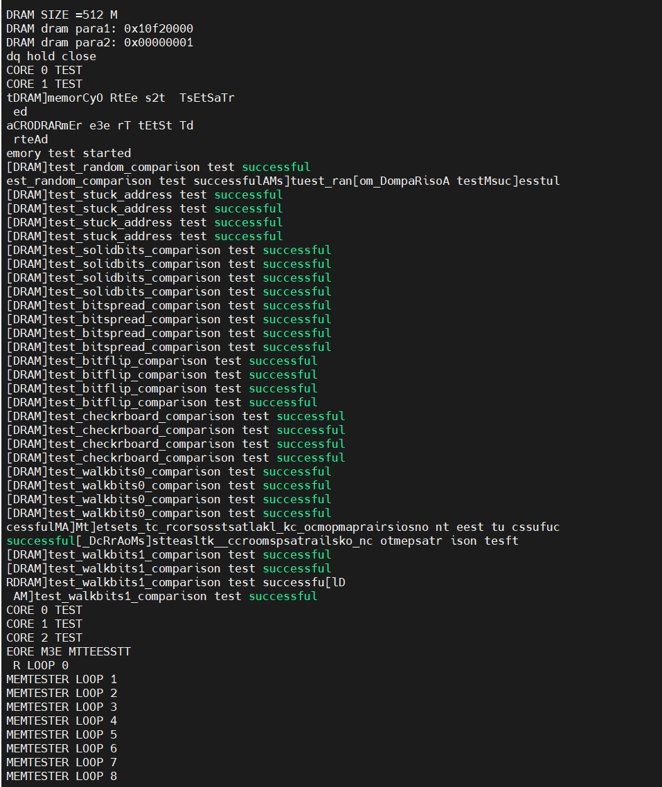

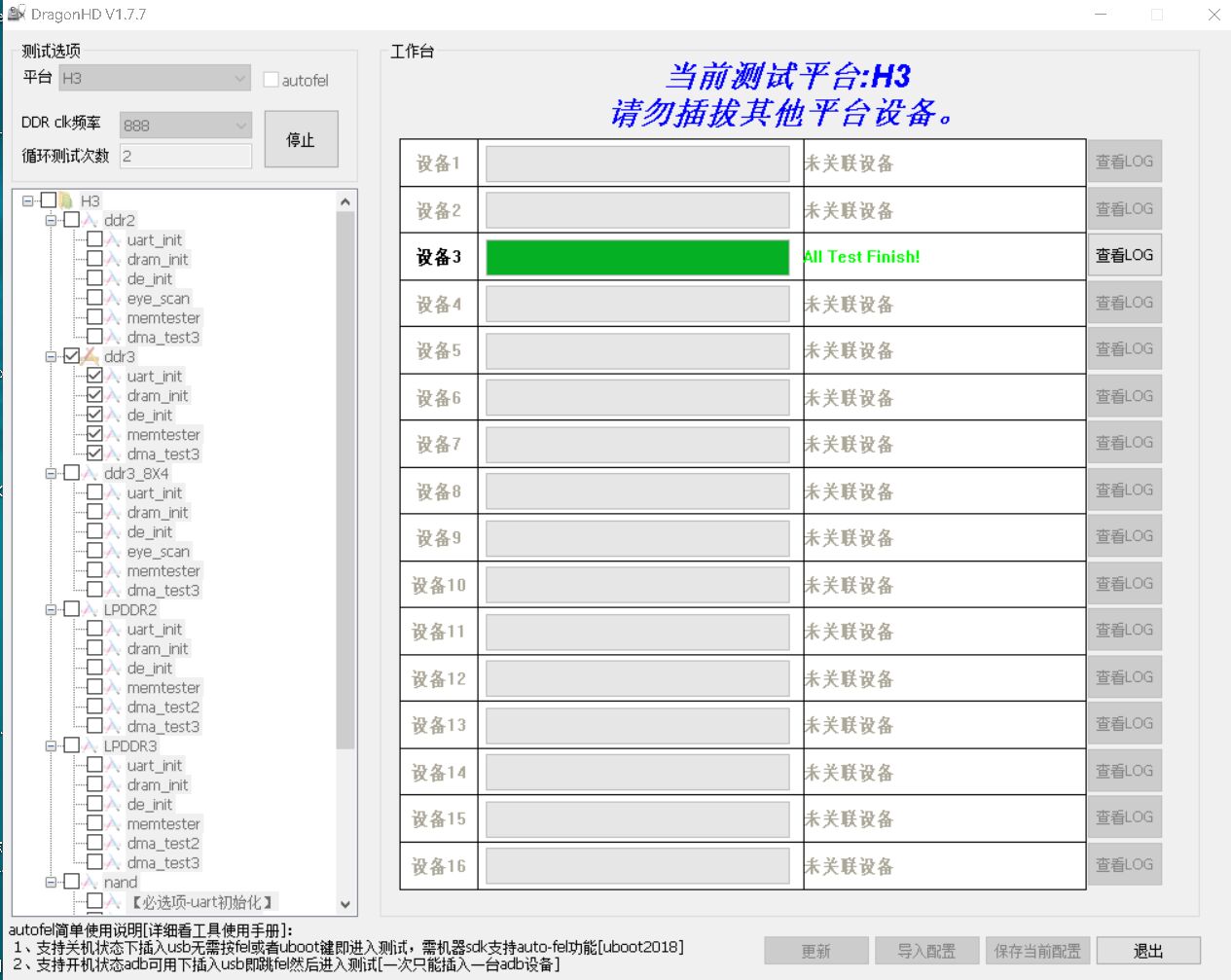

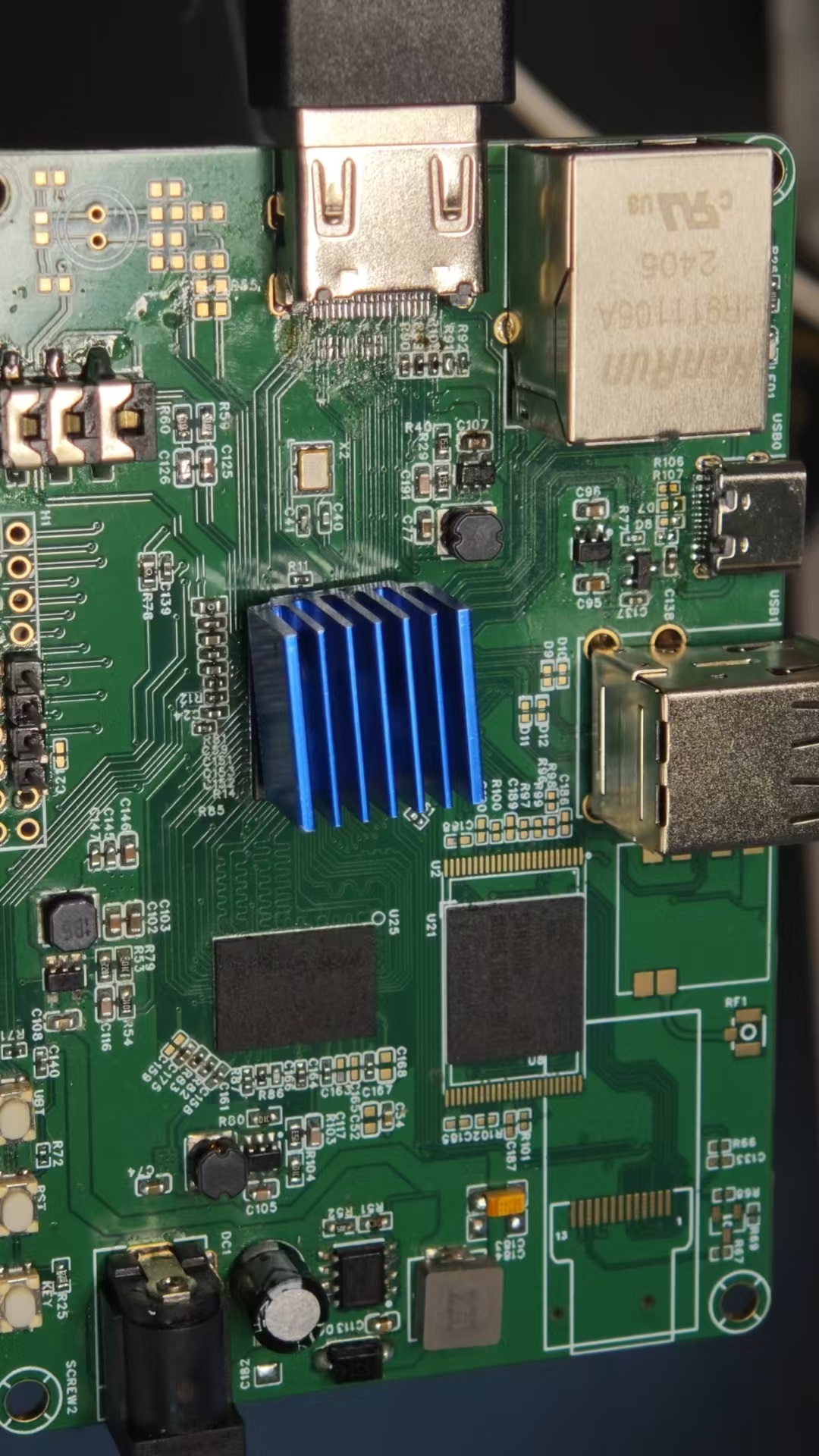

[已验证]业余画了一块4层全志H3开发板,DDR可以跑到888Mhz
话不多说,直接上开源链接
https://oshwhub.com/onc2020/quan-zhi-h3
兼容香橙派,友善固件
以下是一些图片

Re: [已验证]业余画了一块4层全志H3开发板,DDR可以跑到888Mhz
请问有没有做等长,有没有做阻抗匹配呢?
楼主 #4 2025-04-09 11:31:31
onc2001
注册时间: 2025-02-06
积分: 61
dykxjh 说:
请问有没有做等长,有没有做阻抗匹配呢?
阻抗56欧,等长数据线50mil,地址线600mil,同组同层,可打板

大佬,想问下你是如何将linux镜像写到emmc的?是在uboot下写入还是启动linux后写入?
楼主 #7 2025-04-21 07:43:05
onc2001
注册时间: 2025-02-06
积分: 61
cyqtmxk 说:
使用全志安卓烧写工具,就可以烧进emmc
