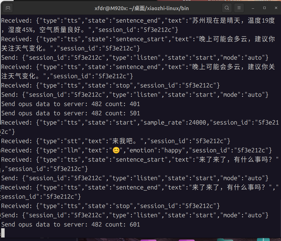

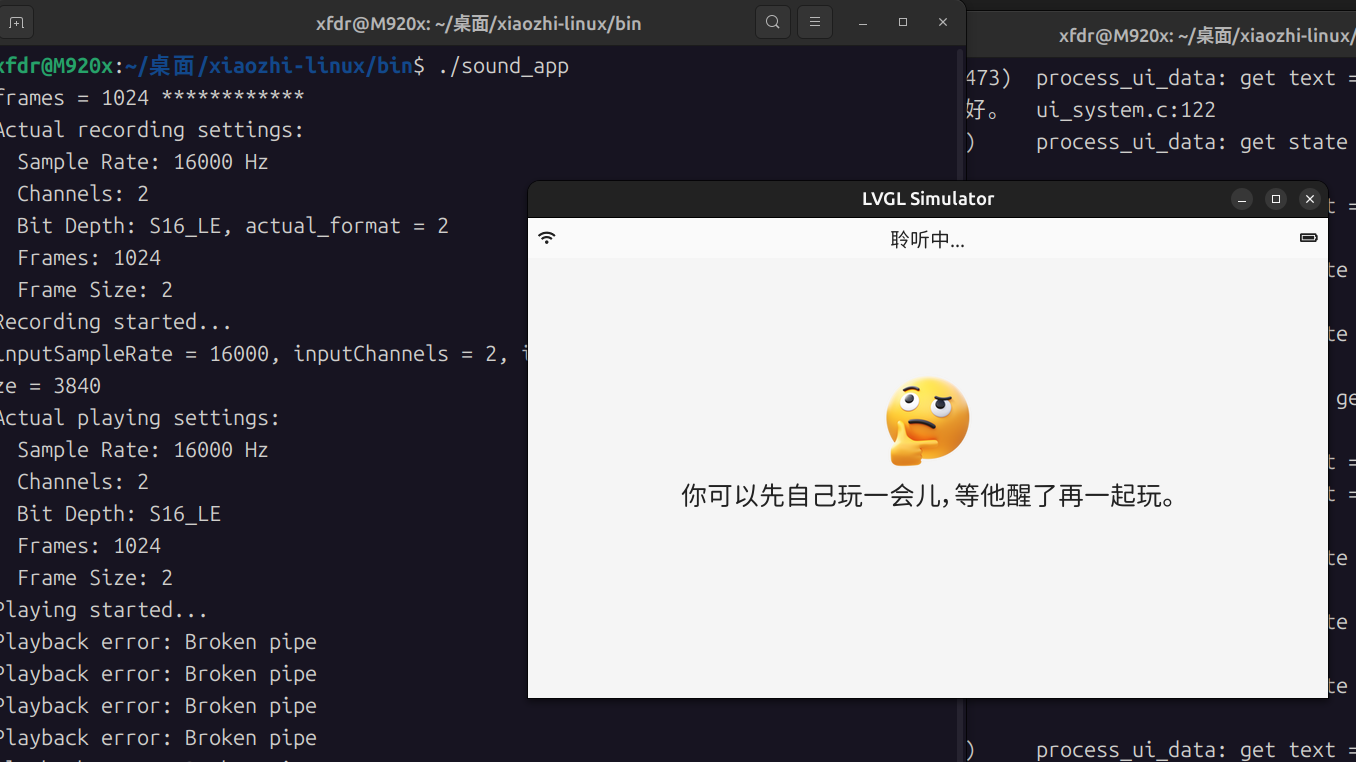

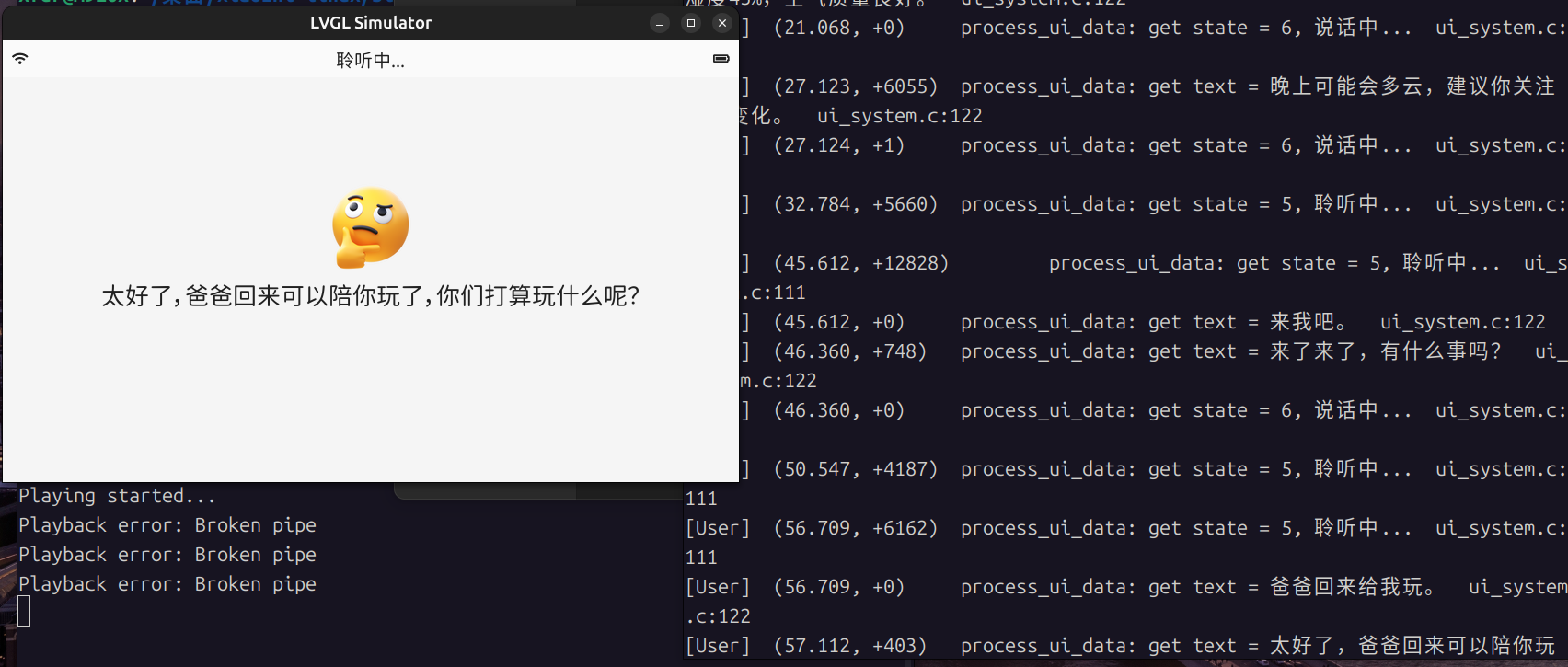

Linux版的小智AI聊天机器人,它来了
最近开源的ESP32小智AI挻火,想体验一下,但手里没有那个数字麦克风,一直也没有买。
今天在B站看到韦东山团队震撼发布的Linux AI小智终极方案。只要4天,就把ESP32的源码解析清楚,完全移植到Linux,并且代码全开源
github地址如下 :https://github.com/100askTeam/xiaozhi-linux
bilibili地址如下:32小时极限开发!韦东山团队震撼发布Linux AI小智终极方案 | 深度整合语音交互+DeepSeek大模型全链路解析
马上下载下来编译一下,先在电脑上体验一下再说。我用的是ubuntu24.04,注意仓库里只有源码,与平台相关的东西都没有,需要自己处理,否则编译不过去
效果还不错,反应挻快的。默认语音是台妹,可以修改为另外几种,大模型默认是Qwen,可以选doubao,deepseek等。
不过好像不能语音唤醒或者打断,也没有本地唤醒词。如果能加上这部分,那就太棒了。感谢韦东山团队移植及分享。
如果不想编译,只想体验一把,下载附件运行即可体验
