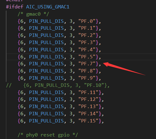

请教各位大佬,D213ECV luban-lite 使用RTL8211F不正常
请教各位大佬。D213ECV+RTL8211同一硬件使用luban环境正常,iperf3测试406Mbits/sec;但是使用luban-lite时ping不过,low_level_input正常,在gmac txck管脚也监视不到时钟

请问您是按照官网的文档中心配置的嘛

7493924043149099586_20250416-2255.png找到问题了,在例程基础上增加rgmii接口时漏添加pf6了,查找许多遍都没发现。添加好管脚再调整收发延时就正常了
