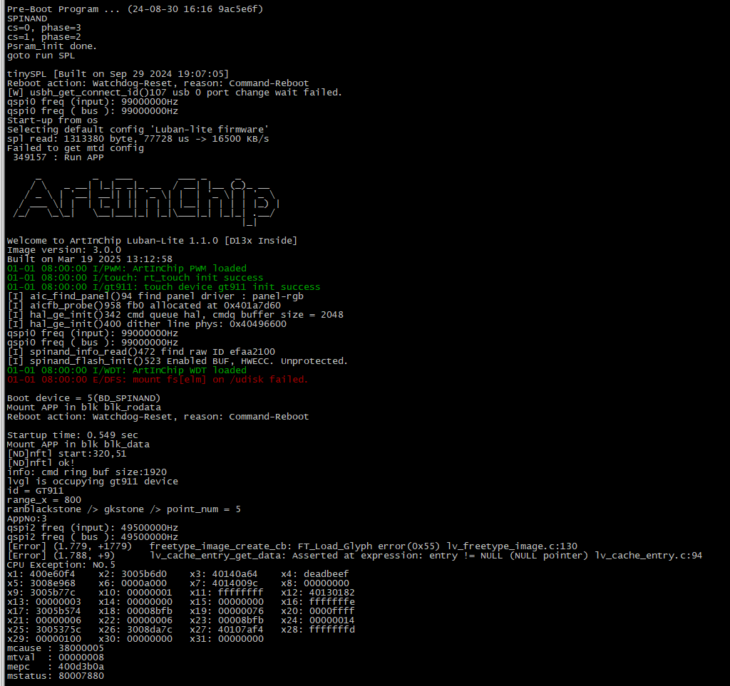

luban-lite-master lvgl9触摸操作偶发性死机
公司项目方案采用了D133CBS芯片+NAND+RGB接口LCD屏,界面用的LVGL9,触摸操作时会偶发性的出现死机问题,串口打印出的错误信息如下:
想请问下各路大神有没有遇到过这个问题?是LVGL分配的内在空间不够吗?我的lv_conf.h配置如下:

1. 从打印信息看是 freetype申请不到内存了,可以改变一下LVGL的内存配置
2. 可以修改一下luban-lite/packages/artinchip/lvgl-ui/lvgl_v9/lvgl/env_support/rt-thread/lv_rt_thread_conf.h
配置LVGL内存使用LV_STDLIB_BUILTIN方式,给的参考中 LV_MEM_SIZE配置成了2MB,可以根据实际情况去修改 lv_rt_thread_conf.zip

前几天同样的报错,我是me设置lvgl任务堆栈(LPKG_LVGL_THREAD_STACK_SIZE )为32768(32KB)弄好的

我的堆栈也是设了32K的,最好是多测一下,这个问题是偶发性的。同样的程序我自己测试很少出现这个问题,一给到测试那边就经常出这个问题

1. LVGL任务堆栈size,LPKG_LVGL_THREAD_STACK_SIZE目前默认配置的为32768(32KB)
2. freetype运行时需要的堆栈的大小和用的字库有关,如果出现堆栈溢出 导致的死机,可以调大这个堆栈的大小
3. 当前出错的freetype加载字形的时候出错,也有可能是申请不到内存了,所以可以尝试调整 LVGL内存配置
