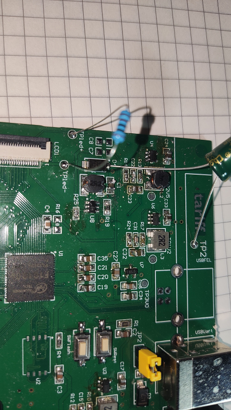

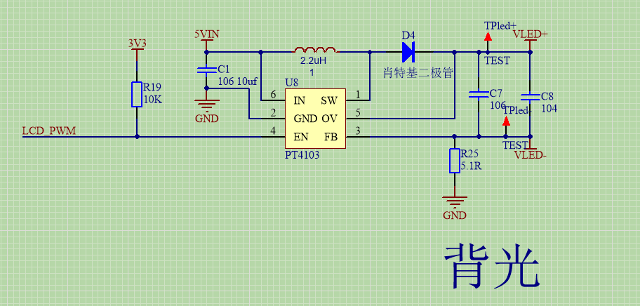

无意间,发现了whycan这个牛的不行的论坛,也发现了这一个性价比超级高的soc 全志的F系列。于是自己开始根据前人的原理图开始绘制自己的开发板。

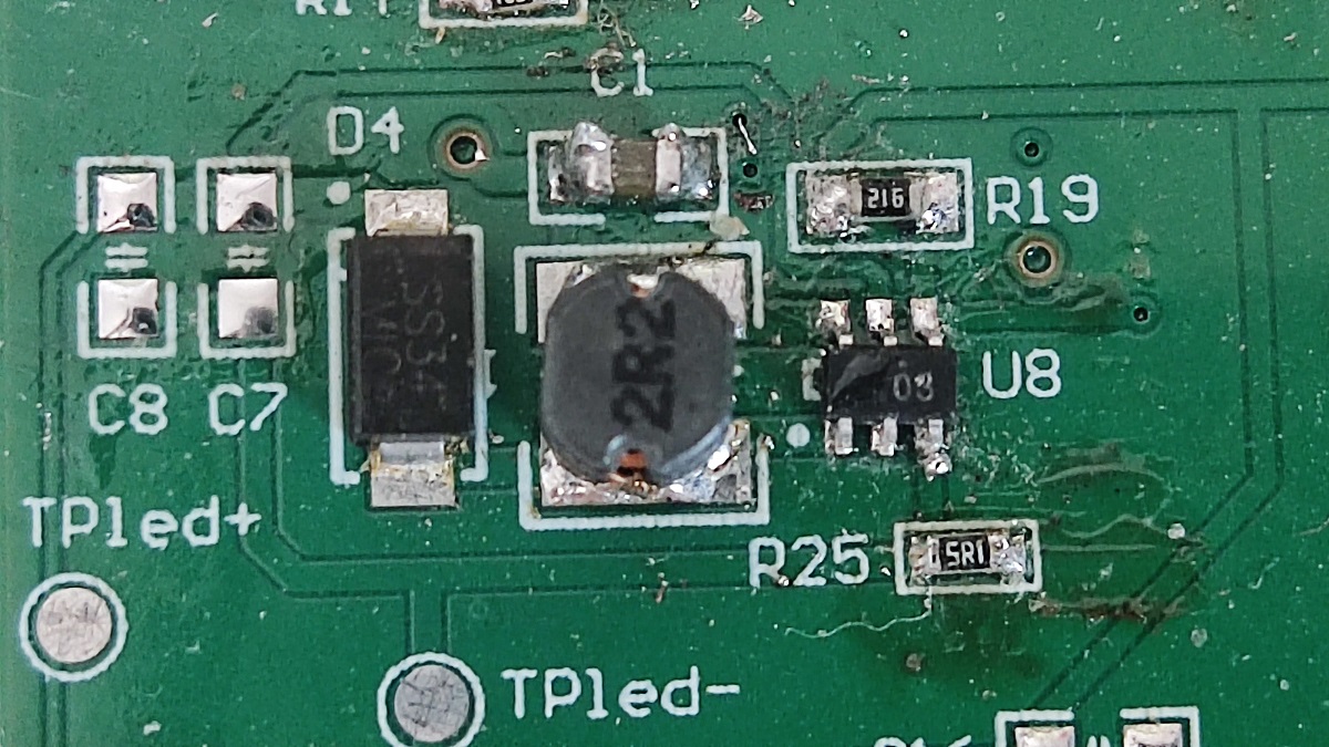

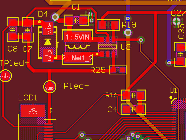

不过最近发现背光这颗芯片似乎不不工作,多少超出了我的预料,以下是原理图, 因为之前懒没看官方原理图只是随便参考了另一个原理图,所以输出的电容C8 C7 实际上 并未接地,不过想了一下应该不是问题核心。当然了,在布线方面,输出到二极管的引脚多少有点细了,以及地孔没布置好以及地和输入电容的地处理的不好,导致回流地路径过长,也叫各位坛友见笑(尴尬)。
考虑到可能是虚焊,所有芯片的引脚和连接的原件引脚进行二极管挡位的测量,结果是完全正常排除这个可能。同时我发现电感两端没有任何的震荡信号。而lcd+ 竟然是进来多少出来多少,芯片,电感和二极管都没有明显发热,那么结论大致就是==》没有工作。
目前我看到的很多图是使用2.2uH的电感 我这边用的是 2.2uH的cd43电感,电流应该足够了,然后肖特基二极管就随便找了一个印着ss34的管子应该没有太大问题。考虑到可能和官方图纸上的22uH偏差太大,我手头的10uH的电感也焊上去过但是也是没有任何作用,难道说这芯片是假芯片?我现在大致是怀疑这个方向。

c7&c8 接到fb是不能工作的。电路并非想当然,只有你严谨硬件电路工作才会严谨,你随便,电路也随便。这是升压电路,需要接负载或模拟负载才会工作。c7&c8耐压需要大于35V 一般取值耐压50V

看来是需要一个模拟的负载来和下方电阻形成分压,然后反馈到 FB 也就是feedback 的引脚,来就可以了。因为电流不是很大,我用了一个300欧模拟显示模块lcd的8个led来进行分压。然后弄了一个100uf的电解飞线到led+,当然了这个操作确实有点不太好,发现还是没有升压情况。
经过查询,fb如果没有反馈如果是悬空确实是芯片可能输出不正常或者不工作,我原本以为如果fb悬空也就是非常低那么可能芯片就会定格输出尽量高的电压,看来大意了。然后输出的滤波电容c 7 c 8 我感觉就算不焊接应该也可以升压只要feedback FB 的引脚有一个确定的反馈电压就可以。这么看来如果还是不工作可能就真的是芯片是坏的了。不知道我的分析正确嘛?

看了一下资料 pt4103 的FB参考电压是0.104 按照说法,我只要关注电流就行 屏幕要求led的电流是20ma 按照公式限流电阻的要 0.104 / 0.02 = 5.8欧 ,ok知道为啥众多的原理图选这个电阻值了。那么如果要模拟负载,屏幕很多都是21V的话,21V/ 0.2A = 1050 欧 就弄个1K的凑合一下。然后测试一下,两端led两端的电压18.7V算是正常了。不过似乎一会的话就会有点奇怪,我查了一下电流超了,电源在报警想了一下 0.24A电流报警确实有问题。 计算一下,0.02A * 21 差不多0.4 瓦了。估计这个飞线来的假负载的功率超标了,下面的那个5欧的0603贴片估计多少也有点悬。但是也确实证明楼上老铁说明的情况。再次表示感谢。
