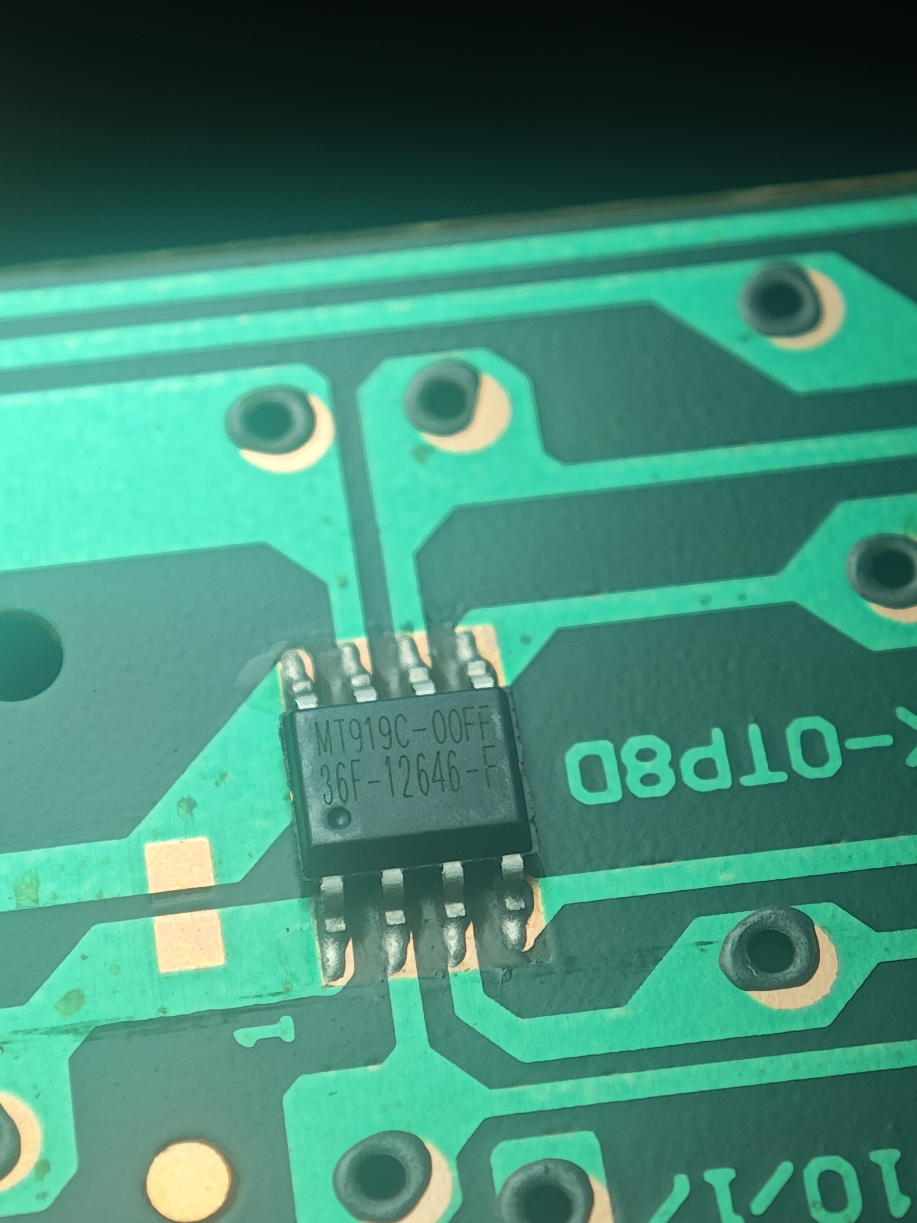

请问这种 MT919C-00FF 36F-12646-F 红外发射芯片是哪里买的?

直接联系芯片原厂呀,似乎是深圳的一家公司做的

红外发射,本质上就是产生38K的信号驱动红外LED、
如果信号存在,红外接收头,就输出低电平,
否则红外接收头 就是高电平
这里的红外接收头是黑色 三个脚的,

既然是个遥控器,那么肯定就是个MCU了,1和8脚应该是电源和地

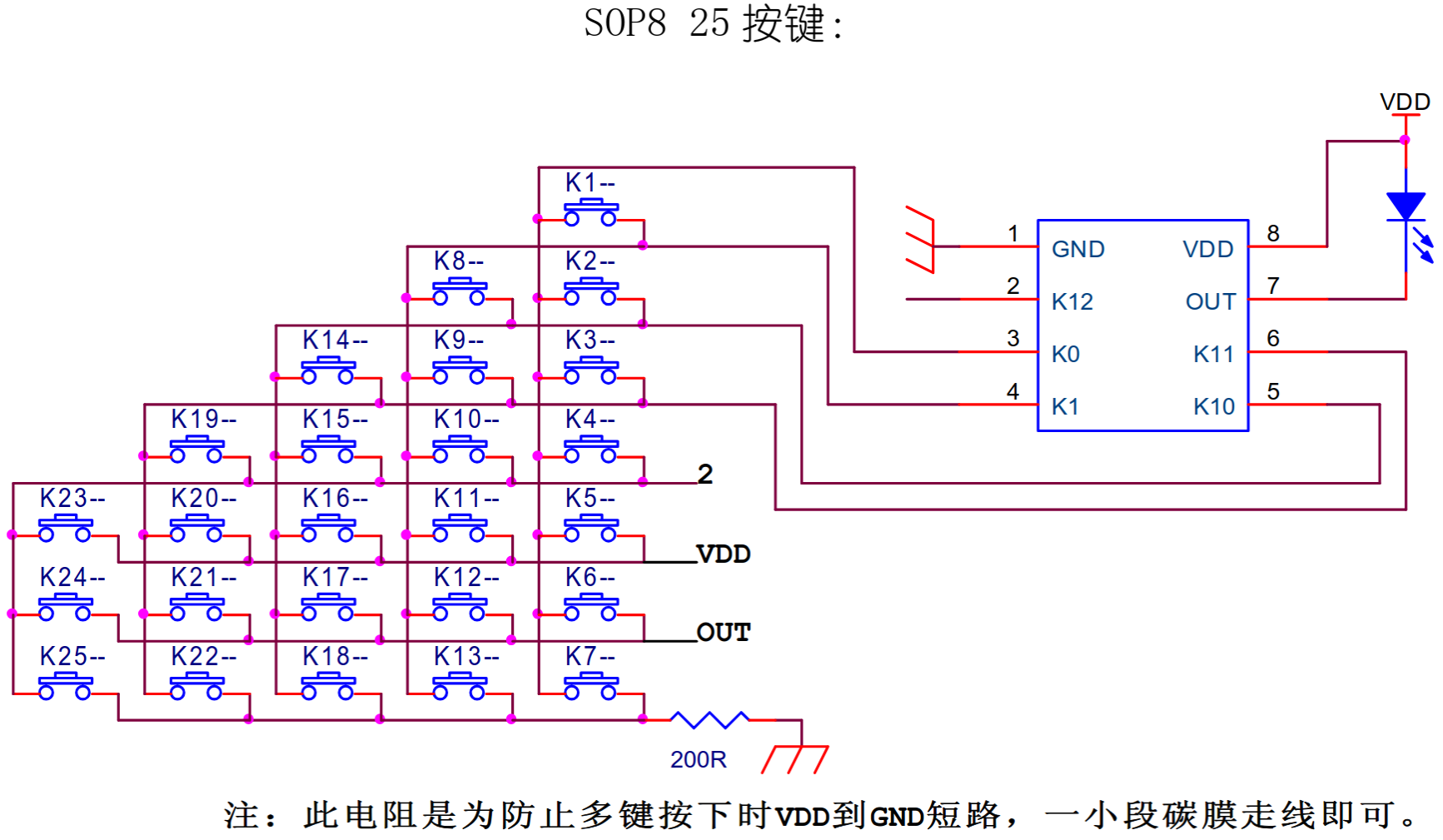

电路极其简单,引脚使用非常极限。LED驱动电流300mA以上
#5 2025-06-04 14:42:11
ubuntu
注册时间: 2020-03-30
已发帖子: 343
积分: 316
Re: 请问这种 MT919C-00FF 36F-12646-F 红外发射芯片是哪里买的?
/files/members/1798/屏幕截图_20250507_092849-1.png
大佬,请问这个是什么单片机型号呢?
