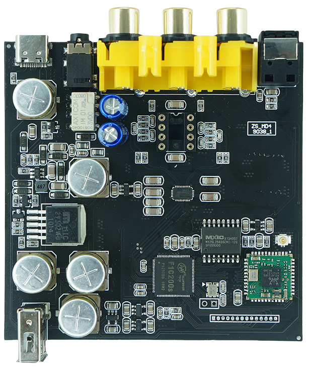

有偿寻找U盘音乐解码方案。。。
USB解码板
类似这样的板,这是别人做的,可以解32bit/384khz,
播放U盘里的音乐,WAV,FLAC,APE,MP3等,
要求能解码至少24bit/192khz,最好能到32bit/384khz
0.96寸屏显示一些基础信息,
有做过类似方案的大神吗?
有偿。

f1c的i2s只能到192ksps吧

直接用f1c200或者v3s跑ffmpeg进行解码就行,甚至代码都不用写,只用命令行

直接用f1c200s跑ffmpeg进行解码就行,dsd文件格式和dts文件格式要自己优化一下,不然速度根本上,还要修改一下I2S的驱动,不然不支持384K.嗯,我就是一楼图片作者.

请教dsd如何优化呢?

这不正好,直接找原作者重生一个新板子,哈哈哈

请问大佬,DSD支持到多少?DSD64,128,256?
