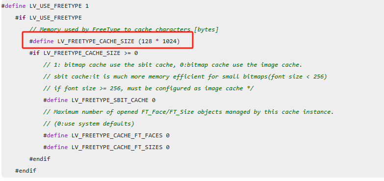

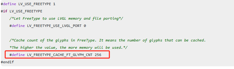

1.     在LVGL V9中可以在 lv_conf.h中配置字体缓存的个数
2.    在LVGL V8中也可以在 lv_conf.h中配置字体缓存的size
3.     可以通过调整 freetype的缓存配置参数,来调整最大的缓存占用量,目前只能设置缓存的上限,不能自己去释放缓存空间

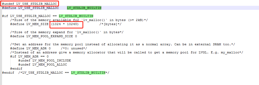

4.    目前lvgl自身的运行也会从sys heap中申请内存,freetype也会从 sys heap中申请内存,可以调整LVGL用自身的堆管理(预留一块静态数据块),不用sys heap,为 freetype流出更多内存使用,在 LVGL V9中lv_conf.h添加如下配置,示例中是预留了1MB的空间,可以根据实际需要调整

修改为使用LVGL 的内部MEM,可以避免系统的heap内存占用增加。
