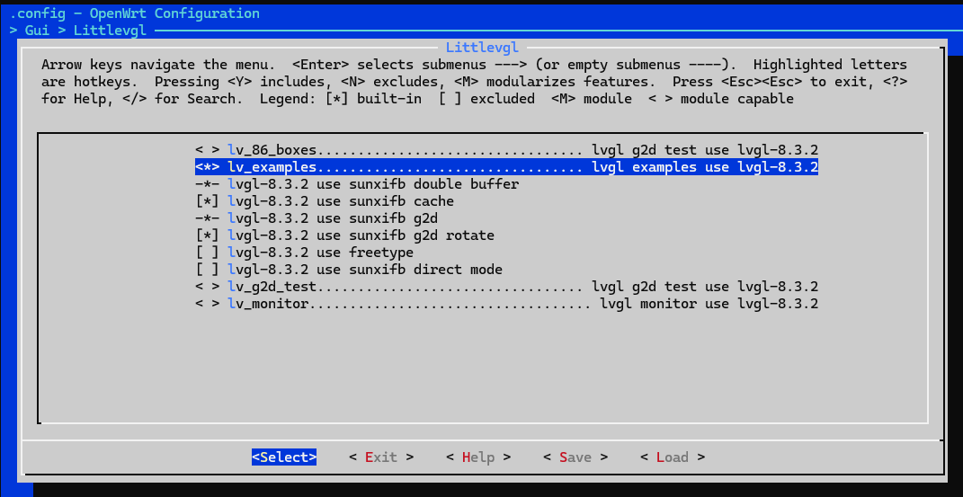

#1 2025-05-23 09:32:15
memory
注册时间: 2021-08-11
已发帖子: 704
积分: 679
Re: 全志V821驱动8080接口8位并口驱动TFT屏画面割裂,求指导。
有没有开启 doublebuffer & g2d 选项 ?
楼主 #2 2025-05-23 11:52:45
粗制乱造
注册时间: 2024-06-28
memory 说:
没有开启,是这两个选项的事吗。我来试试!

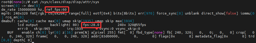

楼主 #5 2025-05-23 22:01:08
粗制乱造
注册时间: 2024-06-28
memory 说:
是这样配置吗?已经加上了还是没用。
william9527 说:
lcd_cpu_mode和lcd_cpu_te都改为0。如果还是不行,lcd_dclk_freq设为12试试。
lcd_cpu_mode改为0会出现白屏。
lcd_dclk_freq设为6,还是不正常。
看disp的信息,期望fps与实际fps相差比较大。应当还是我的配置有问题。
最近编辑记录 粗制乱造 (2025-05-23 22:01:31)
#6 2025-05-24 01:09:38
william9527
注册时间: 2025-05-18
积分: 23
1、你的配置中的ht和vt算下来差不多12mhz的,是不是按照V821的手册照抄的,这个应该按照你的lcd的手册配置的。lcd_cpu_mode=<0>是为了自动刷屏,lcd_cpu_te=<0>是不用te功能,因为你说没有引出te管脚。
2、cat /sys/class/disp/disp/attr/sys多次,看看显示的irq数字变化了没有,如果没有变化还是时序不对。
3、建议找找本论坛里的“Linux_LCD_开发指南”,我是在100ask下载的。
