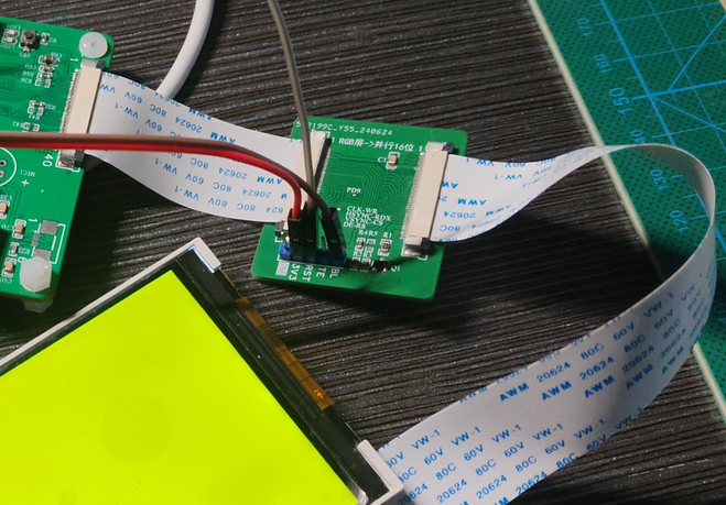

我第一次调通的时候也是很惊讶,当然这和我没有用过太多的SOC有关,初学者一枚。也就是说F1C200S和8080屏幕相连时,几个重要的管脚顺序如下(以RGB屏幕类比):
CS = VSYNC。
RD = HSYNC。
RS = DE。
WR = CLK。
这也就是用户手册中TCON0的0x68寄存器中提到的IO3~IO0几个管脚。其实对照T113或者D1H的手册中关于屏幕接线的图就不难发现的,估价大佬们都知道的,我是无意间发现,再通过实验证实的,这里就不长篇大论了,直接说结论:

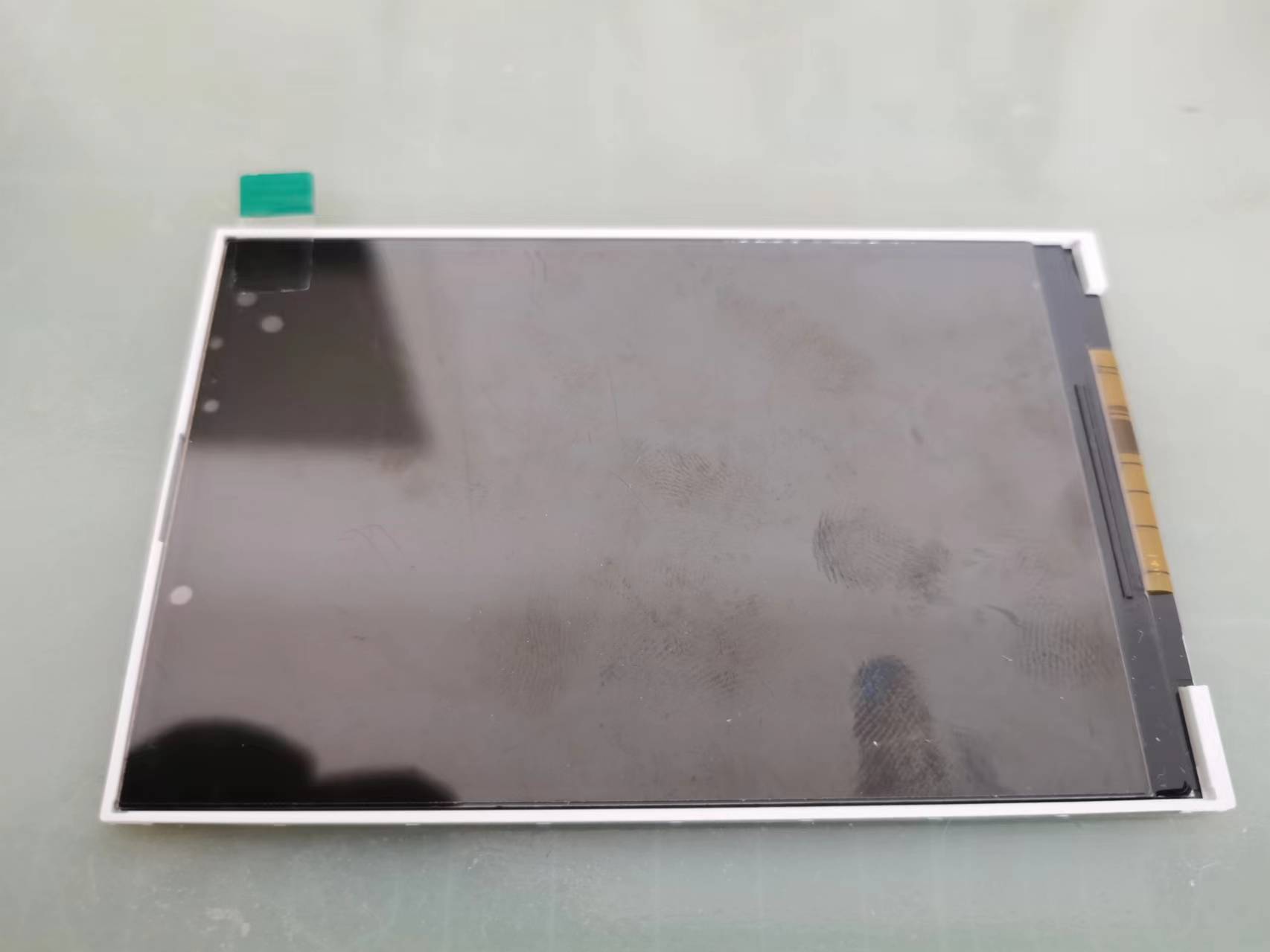

我的屏幕是一块普通的8080接口的4寸屏幕,最大16位传输(18位被厂家屏蔽了),RGB565格式,当然通过屏幕的最后三个管脚M0~M2可以让它成为8位或者9位传输模式(RGB666或者RGB888模式)。为了最大传输效率,我选择了16位RGB565模式。
开发板是自己设计并焊接的,用起来效果还行吧,原本开发板搭载的是RGB屏幕,但是为了8080屏幕,自己又设计了块转接板。
