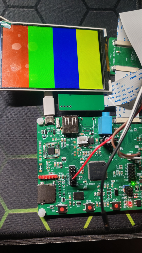

自从用F1C200S调试8080接口16位并行LCD屏幕成功后,就迫不及待的用T113-S3做实验,本来想着挺简单的,但是被一条指令搞了一天,就是它:
if (info->lcd_cpu_mode == LCD_CPU_AUTO_MODE)
DBG_INFO(" cpu auto mode.\n");
sunxi_lcd_cpu_set_auto_mode(sel);
}不知道是不是我的LCD特殊的原因,看着别人的屏幕不用这条指令也能点亮,无语中,LCD屏幕是ST7796SV芯片,背光PWM用的是PWM4(PE10),屏幕RESET管脚是PG10,未开启“TE”模式。写一下配置,为后面的兄弟避坑了。
