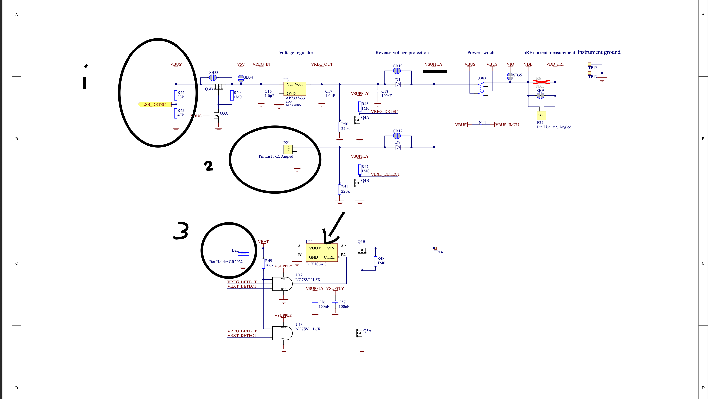

有朋友能指导一下下面的cr2032供电逻辑吗
这是nrf52832开发板中的供电系统,手册意思是在1、2不供电的时候用3供电,也就是cr2032供电。
可是当用3供电时,Vsupply是0,所以与门和负载开关都是关闭的
而且这个负载开关输入引脚是Vsupply,当Vsupply有电压时,代表采用1或者2供电,所以下面与门输出是低电平,nmos不导通,上面pmos也不导通
感觉梳理起来逻辑非常乱,希望熟悉硬件设计的朋友可以指导一下,刚刚入门pcb设计,实在是一头雾水,感觉思路不对

U11内部有一个由VOUT指向VIN的二极管,而VSUPPLY为0V时MOS管栅极悬空,此时MOS管应该处于导通状态。
另外不知道MOS管是什么型号,其内也有可能有体二极管由电池指向VSUPPLY。

看这个图的意思,仅仅1和2提供Vsupply。电池仅供VBAT。当1或2存在时,顺便给电池充电。

当1和2中,只有要1个供电,则断开电池供电
当1和2都没电,则由3供电
这种电源路径管理我一般用二极管来做,这样静态功耗低(主要是电池的电比较宝贵)
