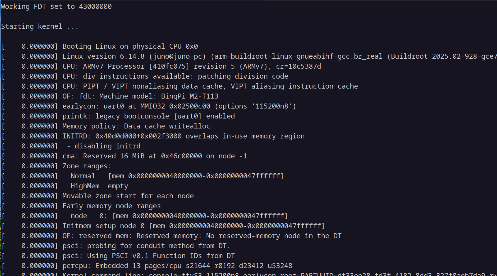

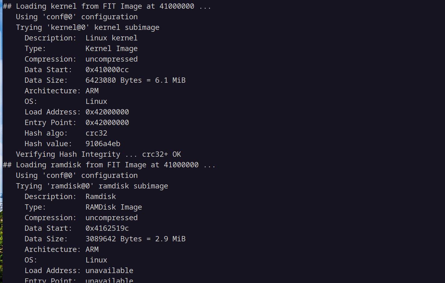

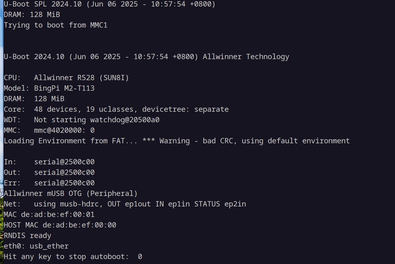

可以抄我的啊。
https://github.com/baidxi/buildroot
已经起来了。
