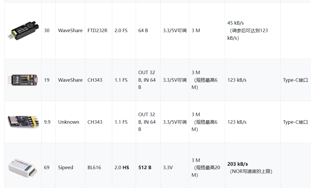

d121bbv程序下载
有没有人试过3M串口下载的,我一直失败,只有921600可以,1M也不行,官方的评估版是D122BBV是可以用3M下载的,这个是芯片区别还是什么,用示波器抓了波形也都是差不多,
然后Aiburn这个软件最新的1.4.7在下载的时候会限速到10K/S,目前比较稳定可用的是1.4.4版本
#1 2025-06-11 15:30:00
AICxia
注册时间: 2024-08-12
已发帖子: 91
积分: 212
Re: d121bbv程序下载
3M 的话,需要挑选USB 串口
