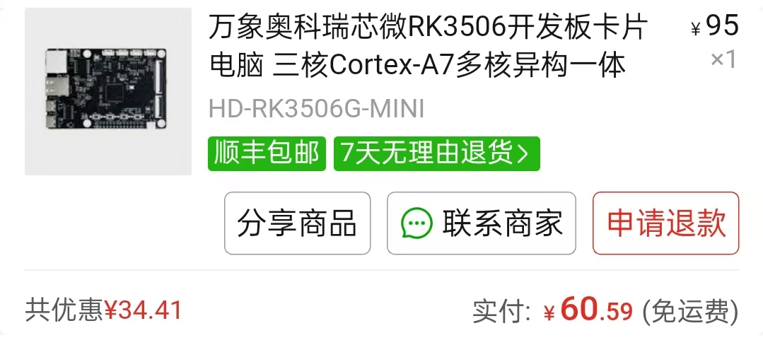

某多看到60的rk3506的开发板
家里碗摔了,去某多买碗,发现推送给一个rk3506的板子,60多遂下单,

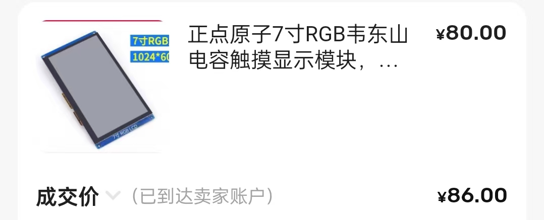

用关键字搜索找到原理图,发现支持rgb和mipi,问了一下那个屏便宜,ai推荐rgb,看原理图兼容原子rgb屏接口,然后去咸鱼斥巨资80购入一个原子,野火兼容屏,

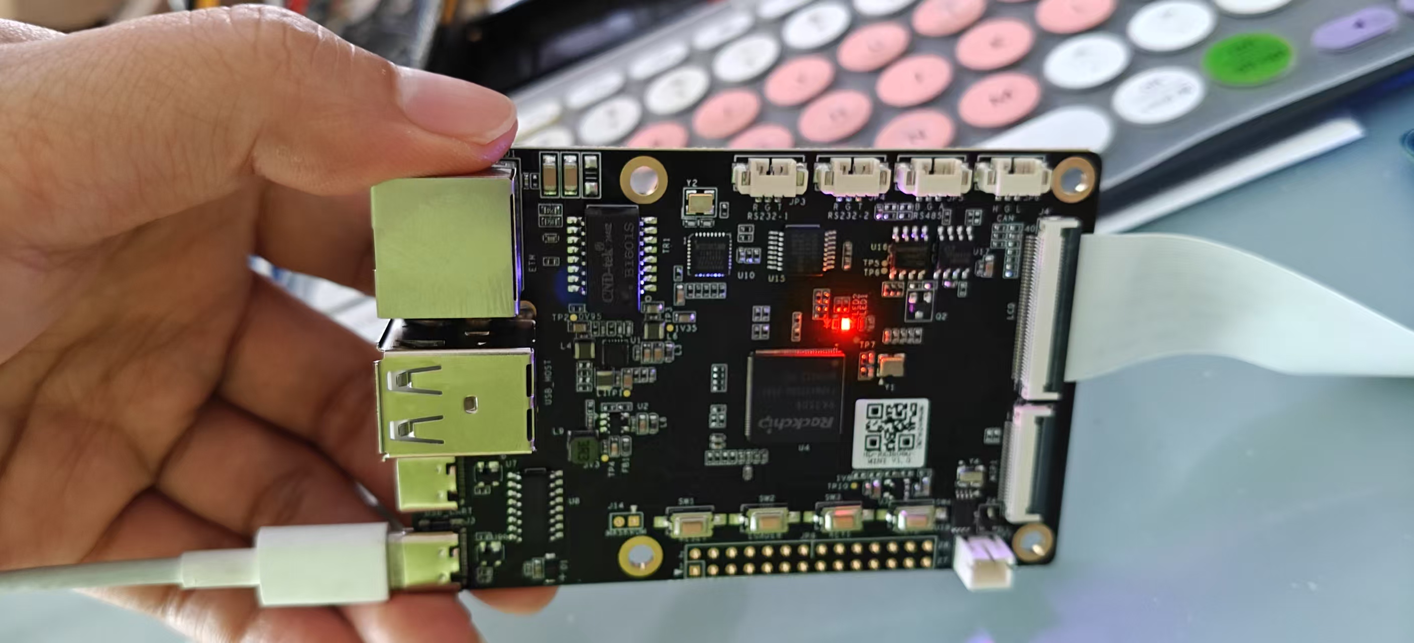

然后店家说板子没有现货,要延期,过几天之后竟然发顺丰,昨天到了,

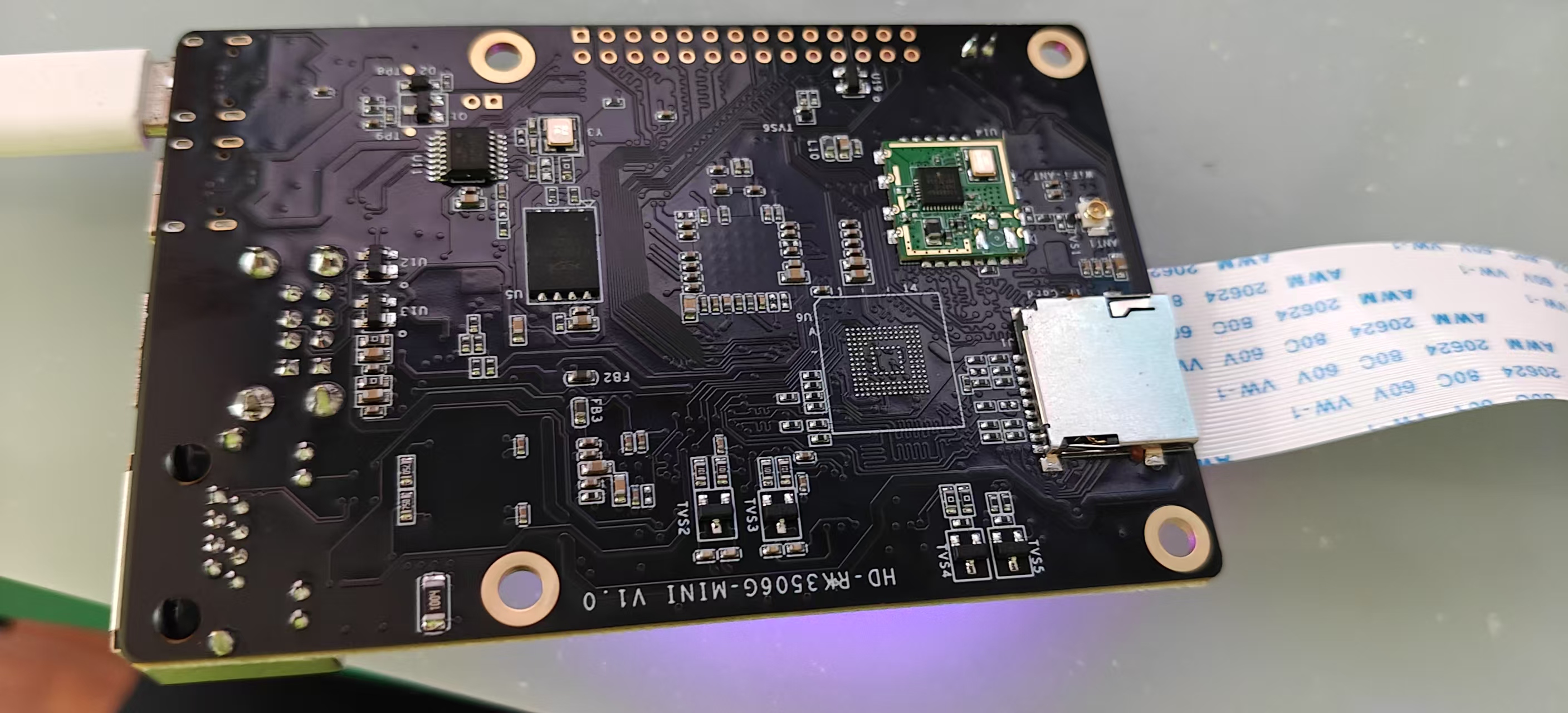

接上屏然后花屏,查询一下分辨率,板子是800x400,屏是1024x600,花费一天时间从百度网盘下载SDK,修改rk3506g-mini-v10-rgb.dtsi,display-timings {

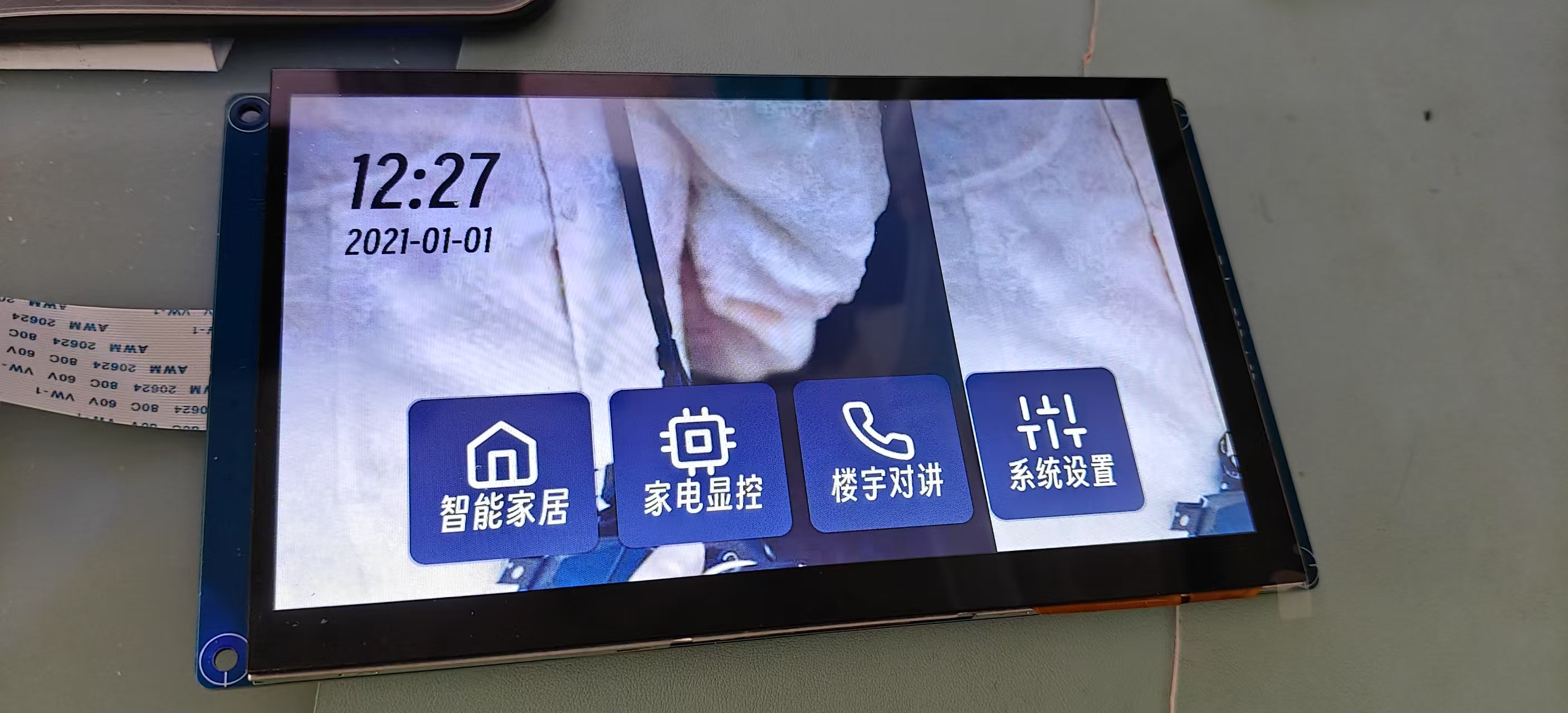

不过编译出来boot文件,设备树应该是在这个文件里面,烧写进去,查询分辨率
cat /sys/kernel/debug/dri/0/summary
VOP [ff600000.vop]: ACTIVE
    Connector: DPI-1
        bus_format[100a]: RGB888_1X24
        overlay_mode[0] output_mode[0]color-encoding[1] color-range[1]
    Display mode: 1024x600p58
        dclk[51200 kHz] real_dclk[50176 kHz] aclk[294912 kHz] type[48] flag[a]
        H: 1024 1184 1204 1364
        V: 600 612 622 645
    win1-0: ACTIVE
        format: BG24 little-endian (0x34324742) SDR[0] color-encoding[0] color-range[0]
        csc: y2r[0] r2r[0] r2y[0] csc mode[0]
        zpos: 0
        src: pos[0x0] rect[1024x600]
        dst: pos[0x0] rect[1024x600]
        buf[0]: addr: 0x07300000 pitch: 3072 offset: 0
    post: sdr2hdr[0] hdr2sdr[0]
    pre : sdr2hdr[0]
    post CSC: r2y[0] y2r[0] CSC mode[2]
好像正常了,接入屏幕可以显示了
