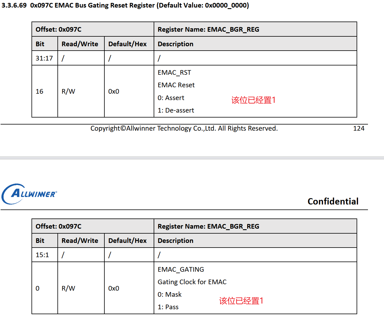

CCU单元的0x97C MAC BUS Gating Reset Register 的第16位MAC-RST 已经置1,第0位已经置1,表明停止复位状态并打开门控时钟,但是MAC寄存器

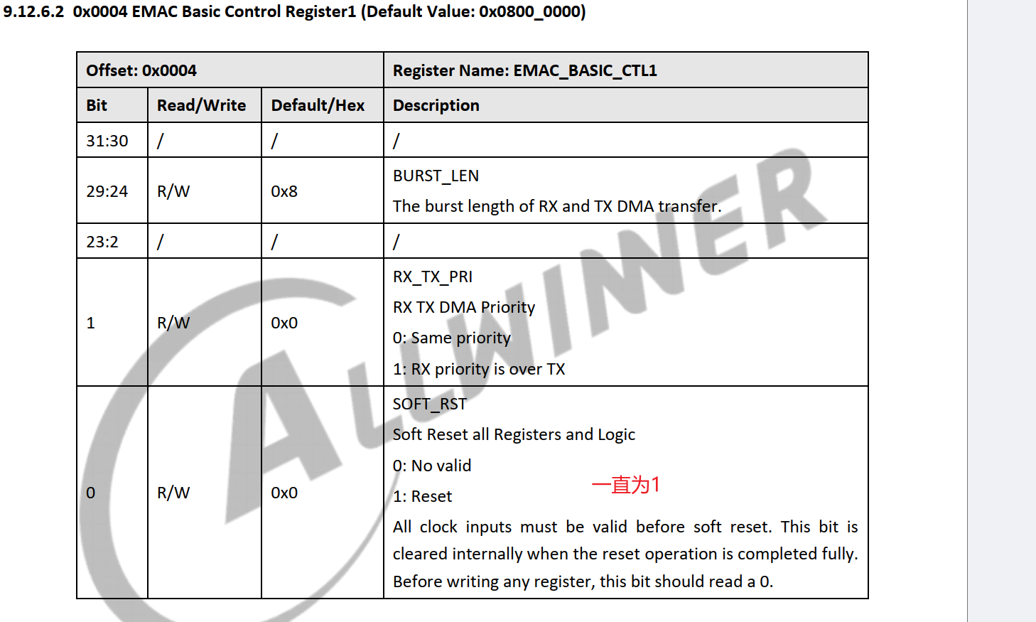

MAC_BASIC_CTRL1的最低位SOFT_RST一直被置1,我看数据手册说的MAC复位完成后会自动清零,但是实际情况是无法自动清零,手动也无法更改,MAC一直处于软件复位状态,导致硬件无法初始化,该怎么办?
