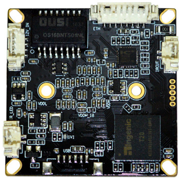

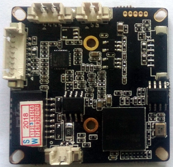

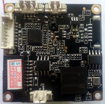

我最近购买了基于 君正T10/T20的以下模块。
T10
尚维国际 中维模组130万 高清960P 君正T10+9750网络高清模组
T20a
尚维国际 中维模组200万 高清1080P 君正T20+OV2735全网通模组
T20b
尚维国际 中维模组200万 高清1080P 君正T20+索尼323全网通模组
一些问题:
  • 第一种模式与卖家页面上公布的不同。 没有扩展连接器。
  • 我不小心烧了第二个模型。
  • 所有型号的固件不支持分析(智能)功能。
  • 这是一种奇怪的 尚维国际 网站网站没有关于这些模型的任何信息。CMS2.0(软件版本:2.0.0.60) 与这些模型一起工作。
  • 视频流不受密码保护。
稍后会发布更多信息,但似乎这些模块需要新的固件。

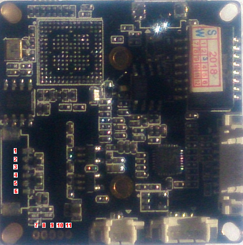

T20模块引脚 :
T20 cam pins
1 - VCC ???
2 - USB_OTG_DM0
3 - USB_OTG_DP0
4 -
5 -
6 - GND
7 - UART0_CTS_SLCD_CS_PB20
8 - UART0_RTS_SLCD_DC_PB21
9 - GND
10 - UART1_RXD_TMS_PB24
11 - UART1_TXD_TCK_PB23
