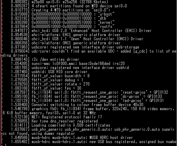

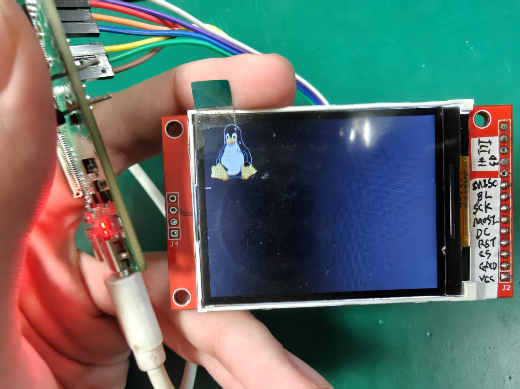

f1c200s移植了fbtft驱动,屏幕开机不打印终端
屏幕是ili9341,开机只能显示小企鹅和一个闪动的光标,各位大佬们怎么修改可以在屏幕上显示终端呀

console=tty1
