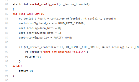

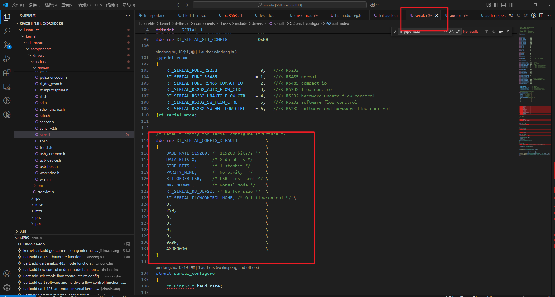

RT_SERIAL_CONFIG_DEFAULT会将所有的参数重新置回默认值,默认是中断打开,然后open的时候又用了dma打开,所以返回错误了_2025-08-06_143654_864.png
这个是default,相当于之前配置的参数无效了
可以参考这个写https://gitee.com/artinchip/luban-lite/blob/master/bsp/examples/test-uart/test_uart.c_20250806143823_171.png
