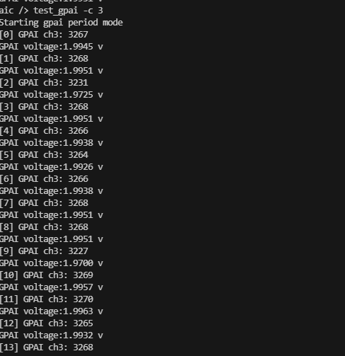

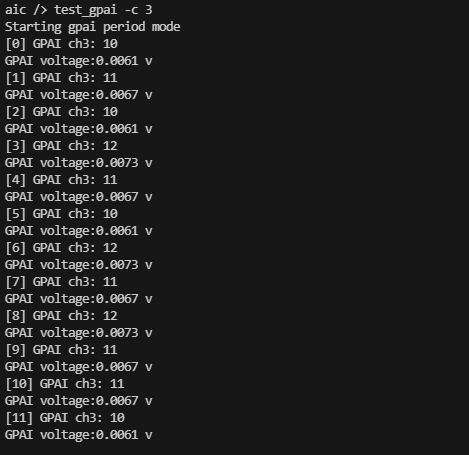

关于ADC采样的问题
使用命令行输出ADC一个通道的电压值,只有0和2两种情况,就算实际电压是别的值也都是输出2,请各位大神指点一二,使用的开发板是D12x-DEMO68-V1-1

建议排查方法:
1)ADC3对应的IO,实际需要硬件给一个输入电压
2)这个IO的pinmux配置,确认是否是 GPAI3 的功能配置,可以用 pinmux_check命令来查
3)尝试其他ADC通道是否可以正常采集数据
